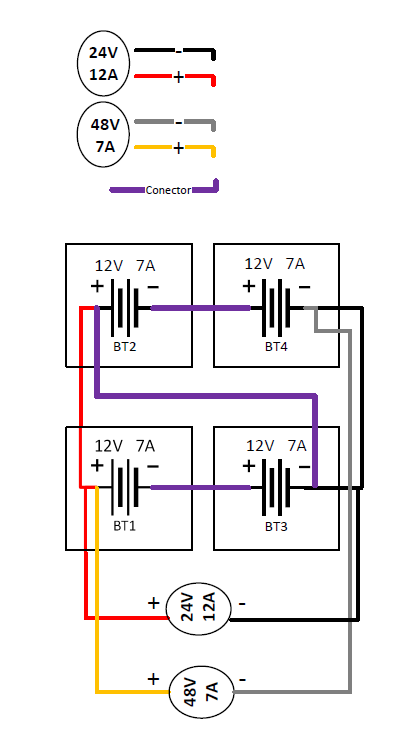

    Senhores.
    Tenho duvida, se posso fazer essa ligação com 4 baterias, 12V / 7A para fornecer 24V / 12A e ao mesmo tempo 48V / 7A.
    Para alimentar dois patch panel POE, um com 24V/12A e o outro com 48V/7A.
    Conforme imagem abaixo.

    Padrão Re: Ligação de baterias em serie e paralelo ao mesmo tempo.
    Desse jeito como está o esquema não dá não amigo. É possível fazer ligação ou paralela ou série, mas nunca as duas ao mesmo tempo. Essa linha roxa que sai do positivo da bateria 1 ao negativo da bateria 4 também faz ponte direta com o positivo da bateria 3, gerando curto. Se ligar assim vai derreter tudo na hora.
    Não sou expert em eletrônica, mas talvez (talvez mesmo) se projetar um circuito que isole as cargas e só drene a tensão quem sabe funcione.
    Amigo... fui dar uma revisada em fisica do 2¤ grau... O que você projetou ali na verdade são duas series de 12v dando 24v cada e duas paralelas de 24v totalizando 24volts 14A no circuito...
    Onde você colocou as saidas de 24v e 48v na verdade se você olhar bem elas são uma coisa só... duas saidas de 24v 14A... a ligação que você fez entre o positivo da bat1 e o negativo da bat 4, na verdade é um curto na saida...
    Um belo projeto de incêndio... hehehehehhe [emoji23] [emoji23] [emoji23] [emoji16] [emoji16]
    O que pode fazer é ligar tudo em serie, totalizando 48V 7A e utilizar um rebaixador de tensão (trafo) para 24V.
    P.S. Não vi a marcação... estou considerando a sequencia:
    1 2
    3 4

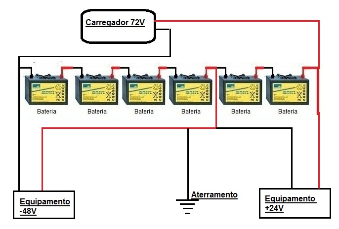

    Uma gambiarra possível seria usar carregador 72V (Se tivesse no mercado) assim:
Nome:	         72v.jpg
Visualizações:	4202
Tamanho: 	64,6 KB
    (O carregador no caso seria um flutuador a quase 80V. Tem como meter um painel solar 24V 315W num conversor ajustado pra 79V: http://produto.mercadolivre.com.br/M...el-12v-80v-_JM )

    Olá senhores.
    Entendi as explicações de vocês, não sendo possível, conforme imagem do tópico, vou verificar custo & beneficio & espaço, colocando dois banco de barias ou inversor.
    Obrigado a todos pelas explicações.

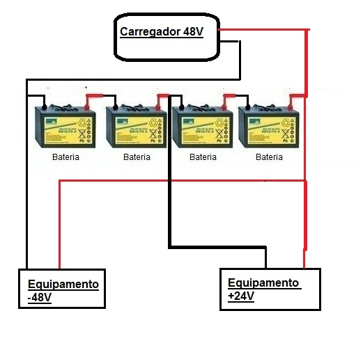

    A alimentação de -48 e +24V é ok nesse esquema:
Nome:	         48v.jpg
Visualizações:	1668
Tamanho: 	48,6 KB
    Mas aí um deles tem que ficar sem aterramento, afinal a carcaça do equipto 24V terá outros 24V com relação a carcaça do equipto 48V.
    E tem outro problema: O equipto 24V está consumindo só de 2 baterias, seria um nobreak assimétrico onde as 2 baterias da direita durariam menos que as outras 2 (Teria 21V num par enquanto o outro ainda teria 23V).
    É dos poucos casos que acabo concordando que é mais barato meter uma única bateria 12V e usar inversor pra 115VAC (E perder quase 40% da energia por bobeira, soma 20% de perda no inversor e mais 10-15% perdido nas fontes (Mas são 15% de perdas de 115VAC que já teve 20% de perdas, 20+10 nesse caso não dá 30% de perdas somadas e sim mais)).
    Ou isso ou viver perigosamente sem aterramento (Com algum equipamento isolado, isolando carcaças, coisa que eu até uso).

    Nesse esquema do desenho se aterrar a carcaça do rádio -48V estará aterrando o positivo do rádio 24V, se deixar a carcaça dele isolada do aterramento esse seria o cenário menos ruim, pois um positivo aterrado geraria só a queima de alguns componentes baratos do VRM em caso de raio.
    Eu coloquei um rádio Ceragon -48V num esquema desse, com uma PowerBridge em +24V, o cabo ethernet é isolado (Não usa um negativo comum a ambos tipo HDMI, VGA ou RS232/RS485 usam) e no caso da PowerBridge a carcaça metálica é isolada do circuito do rádio (Os dipolos dentro da ponteira não tocam em nada, diferente de usar um Rocket M5, onde a carcaça da antena faria contato com o negativo do Rocket). Acho mais importante aterrar o equipamento mais caro, e um rádio licenciado -48V geralmente custa o preço de 3 ou 4 equipamentos 24V (CCR ou RB's menores).
    Se der pra isolar a carcaça do equipamento 24V tá tudo fácil, ter o positivo aterrado não é o ideal mas não é exatamente inútil, e em equipamento indoor com cabos ethernet curtos a diferença de potencial com relação ao terra em caso de raios por perto já será naturalmente menor, se só um dos lados tiver aterramento já está bom, e se tiver protetor de surto na porta ethernet em caso de cabos longos também ajuda muito, como ethernet é isolado a polarização da carcaça importa pouco na hora de colocar protetores ethernet com centelhadores (Sem proteção extra pra POE).
