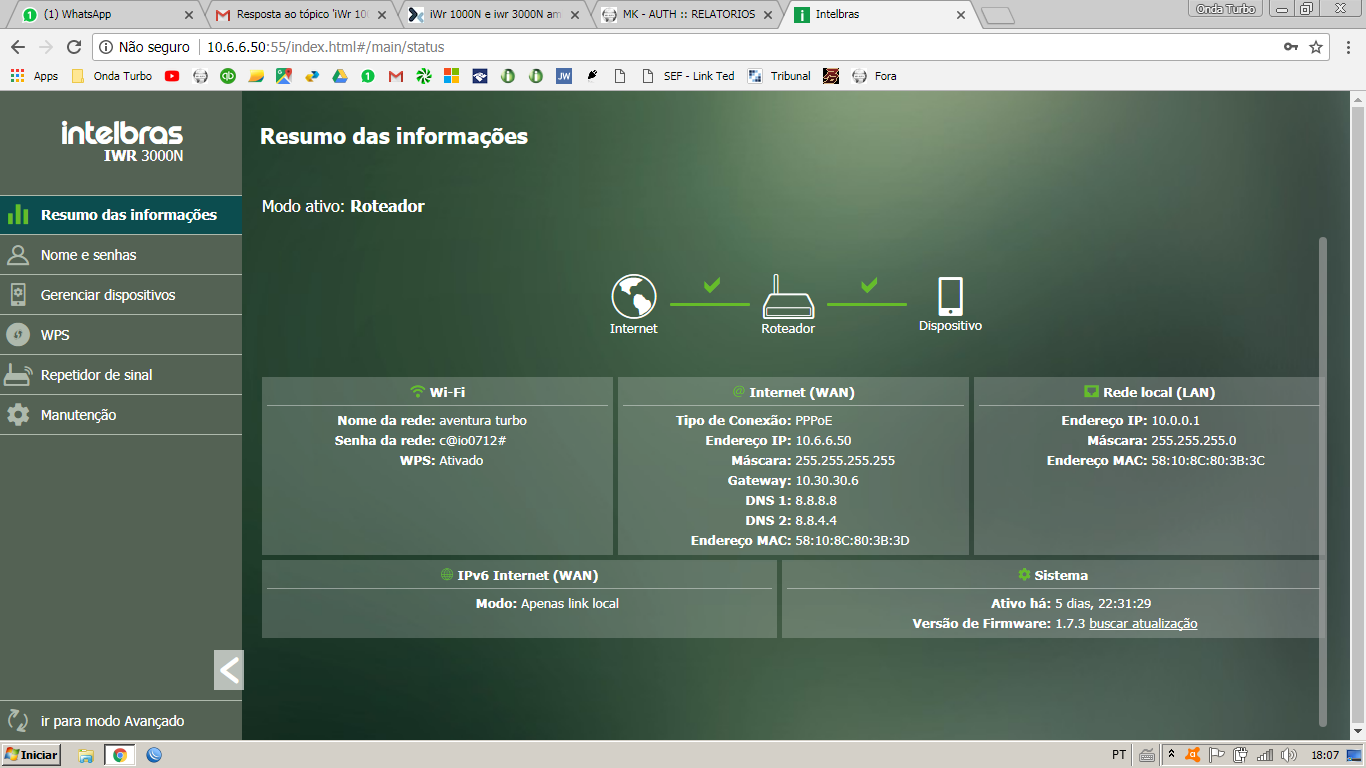

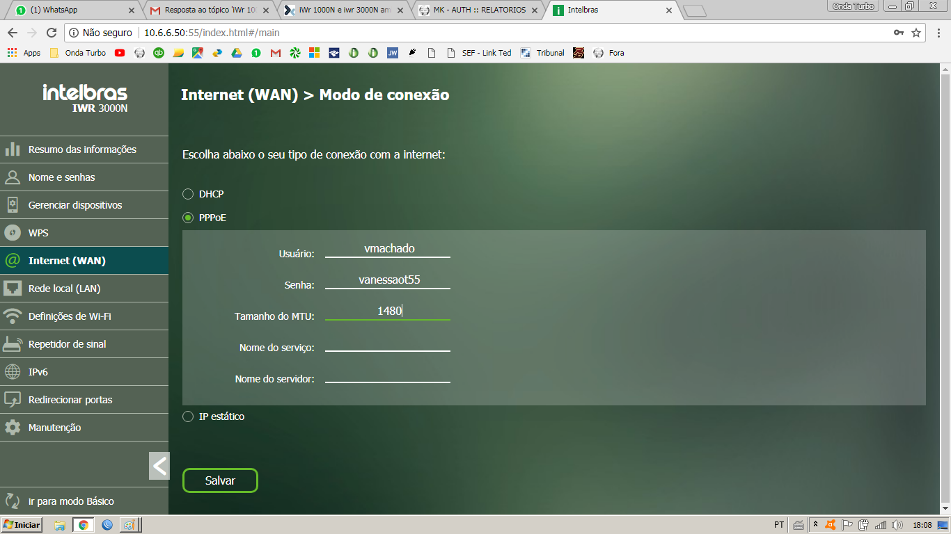

    Segue as fotos do roteadorClique na imagem para uma versão maior
Nome:	         Conexão.png
Visualizações:	988
Tamanho: 	219,3 KB
ID:      	68129Clique na imagem para uma versão maior
Nome:	         Roteador intelbras.png
Visualizações:	1217
Tamanho: 	227,9 KB
