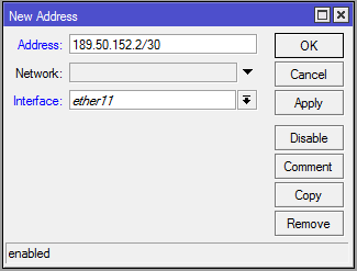

    Padrão Re: Configuração IP Dedicado MK
    Bom dia o procedimento é simples.
    Primeiro, verifique em qual porta do equipamento o link dedicado está o equipamento, assim que identificada verifique se ela está com a negociação correta.
    Agora vamos para configuração.
    Você vai na configuração desta porta e vai inserir o bloco
    Ip>> Address Bloco: 186.23x.xx.xx/30 - Ele irá reconhecer a mascara automaticamente de acordo com o /. Leve em consideração que tal configuração é meramente fictícia. segue
Nome:	         11.PNG
Visualizações:	104
Tamanho: 	6,0 KB
