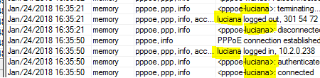

    Boa tarde, amigos! É o seguinte alguns clientes estão reclamando de que a conexão está ok, ai do nada cai, eles desligam e ligam o roteador e a internet volta. O que pode está acontecendo?
    Obs: no log fica assim:

    isso é normal ?

    Cara, normal não é. Mas não tem como te ajudar se você não especifica como são feita as conexões, cabo, wireless... Tenta ser mais claro.
