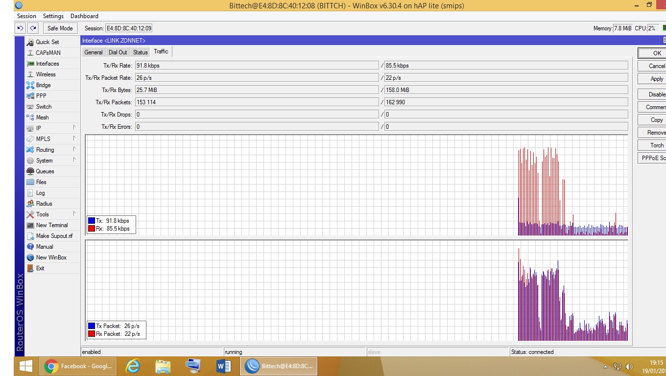

    Ola! Amigos estou precisando de ajuda.
    Como sou nova nas configurações de RB gostaria de buscar conhecimento
    Comprei um link de 4MB full para distribuir para clientes estou começando agora mais acho que o meu fornecedor esta mim passando a pena com internet lenta.
    gostaria que alguém mim ajude como monitorar e saber quando ele esta enviando para minha RB
    Alguém pode mim ajudar?
    graficos pra 4mb abaixo
Nome:	         Sem título.jpg
Visualizações:	302
Tamanho: 	321,9 KB

    Amigo, faz o seguinte, executa o Dude em um desktop ai de sua confiança e crai um grafico da sua interface WAN, nesse grafico vc vai ter as informaçoes de consumo do seu link.
    de preferencia tente utilizar o link todo durante o periodo de 1hr, tenta liberar o máximo de velocidade pros seus clientes, e vc tbm utiliza, enquanto isso vc vai olhando a interface que chega o link, se ela esta recebendo a velocidade contratada.
    e pra sanar a sua duvida, no fim olhe o gráfico do DUDE, la ele deve te mostrar a capacidade todal contratada na porta do link, durante o período q vc ficou estrangulando o link pra teste.

    Olá, e bem simples, abre uns 10 videos no youtube e vai na RB e verifica na interface em Tx/ Rx, o que esta chegando de link externo.

    Utilize o PRTG na versão free ele tem 100 sensores gratuitos utilize ele para monitorar sua rede e tirar logs.
