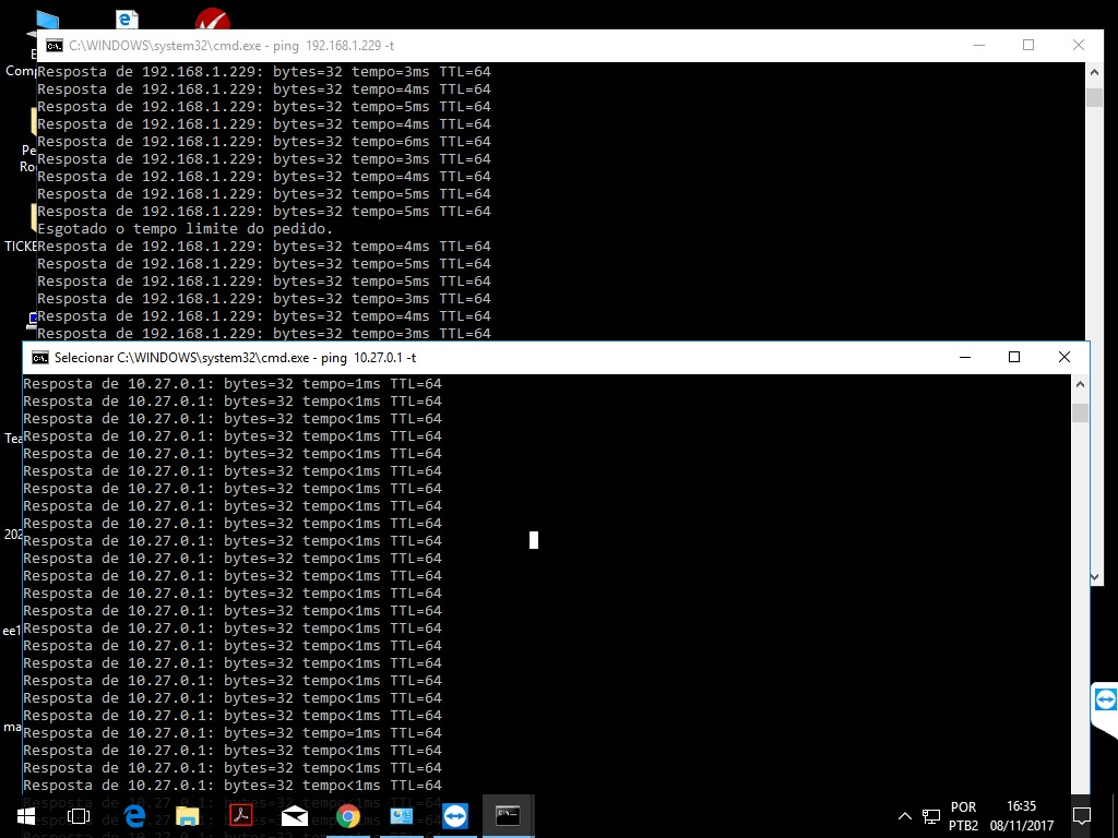

    tenho uma rb 2011i que tem 3 portas giga, instalei essa rb novinha atualizada no lugar da rb750 e o problema continua, essa demora mais a dar link down, mas da umas 3 x ao dia. as vezes perde pacote num ping baixo. olha a imagem, ping de cima com mikrotik, ping de baixo sem mikrotik. este ping e sem carga alguma, o mais baixo.

    Tá aparecendo link down no log ou é perda de pacotes ?
    Essa RB2011 para processar pacotes de 64byte como relatou aí, é sofrível.
    Processador da RB2011 é inferior a uma rb433ah de 2009.
    80Mbps com pacotes de 64byte no meio é pedir pra essa 2011 abrir o bico.
    Mostre a tela do consumo de CPU e a de PPS na interface que chega ou sai o link

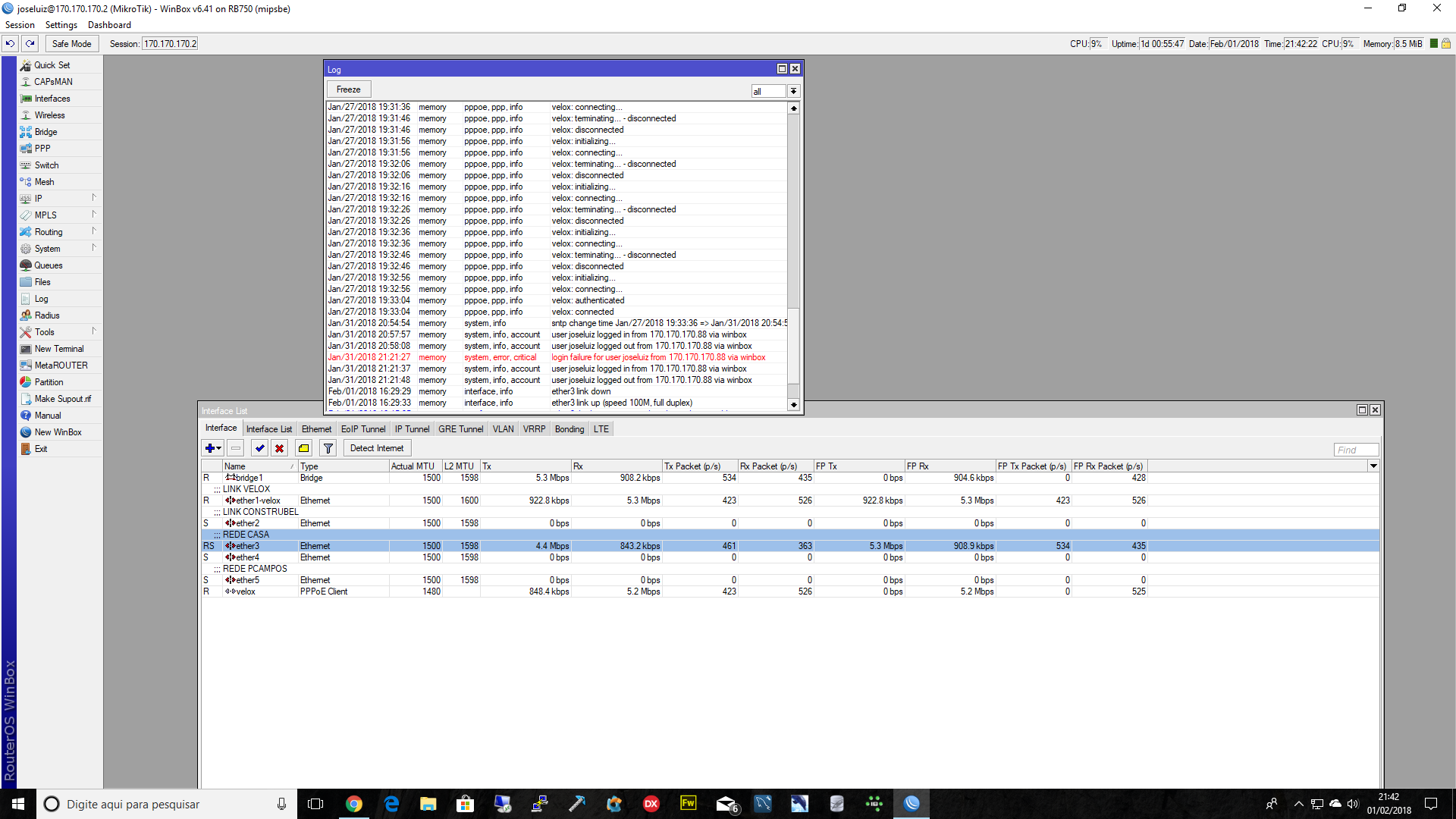

    boa noite,
    vejo link down no log da rb, segue um print :
Nome:	         rb.png
Visualizações:	324
Tamanho: 	220,6 KB
    existe alguma rb mais indicada do que a rb750 ou rb2011i. que aguente gerenciamento de uma rede com fluxo maior de dados para me indicar, pois usava essa rb somente para prover internet para esse cliente, mas agora vamos precisar de uma processamento mais pesado. pois tem essa filial e outras demandas que vai exigir um equipamento mais robusto. pois estou meio assustado com essas quedas de eth do mikrotik, e vejo pela net muita gente reclamando do mesmo problema.

    Citação Postado originalmente por joseluiz Ver Post
    boa noite,
Nome:	         rb.png
Visualizações:	324
Tamanho: 	220,6 KB
    grato:

    Mas quedas de interface, se realmente for isso, ou é cabeamento, configuração errada da comutação ou defeito em um dos lado de hardware.
    Mas ainda não vi seu log, como saber se é queda do link ether mesmo ?
    Esse Ping aí não mostra isso não !
