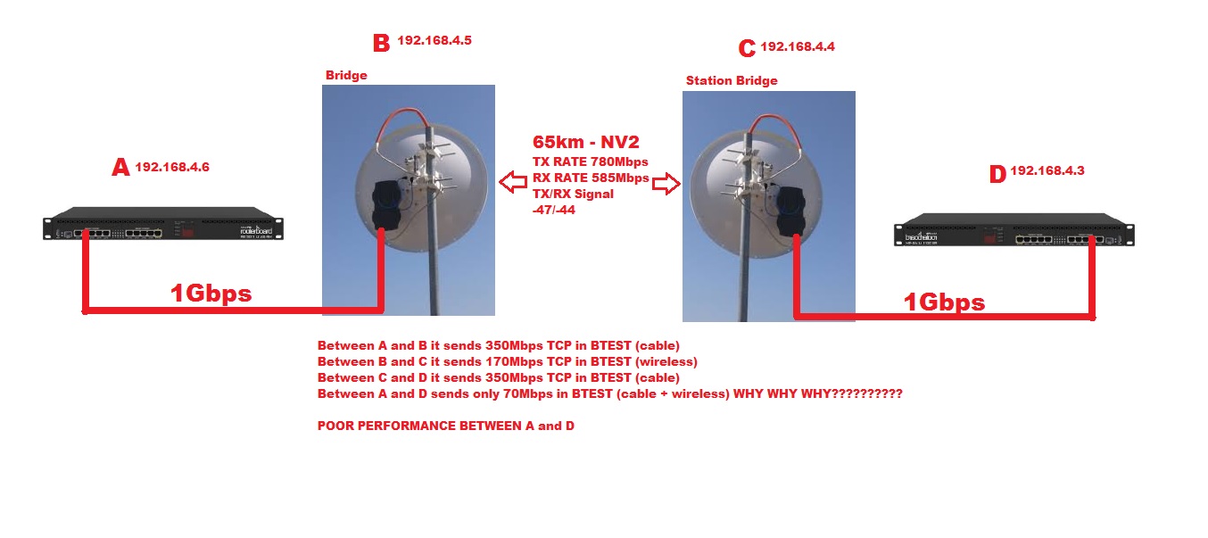

    Montei um enlace com 2x NETMETAL5(RB922) e 2x rocket dish rd-5g34 com sistema SLANT(AF-5G-OMT-S45) da forma abaixo:
    (ENLACE1)
    PONTOA RB3011-ether2
    <cabo 1Gbps>
    PONTOB RB922-ether1
    <nv2 702Mbps/780Mbps> (65KM)
    PONTOC RB922-ether1
    <cabo1Gbps>
    PONTOD RB3011-ether2

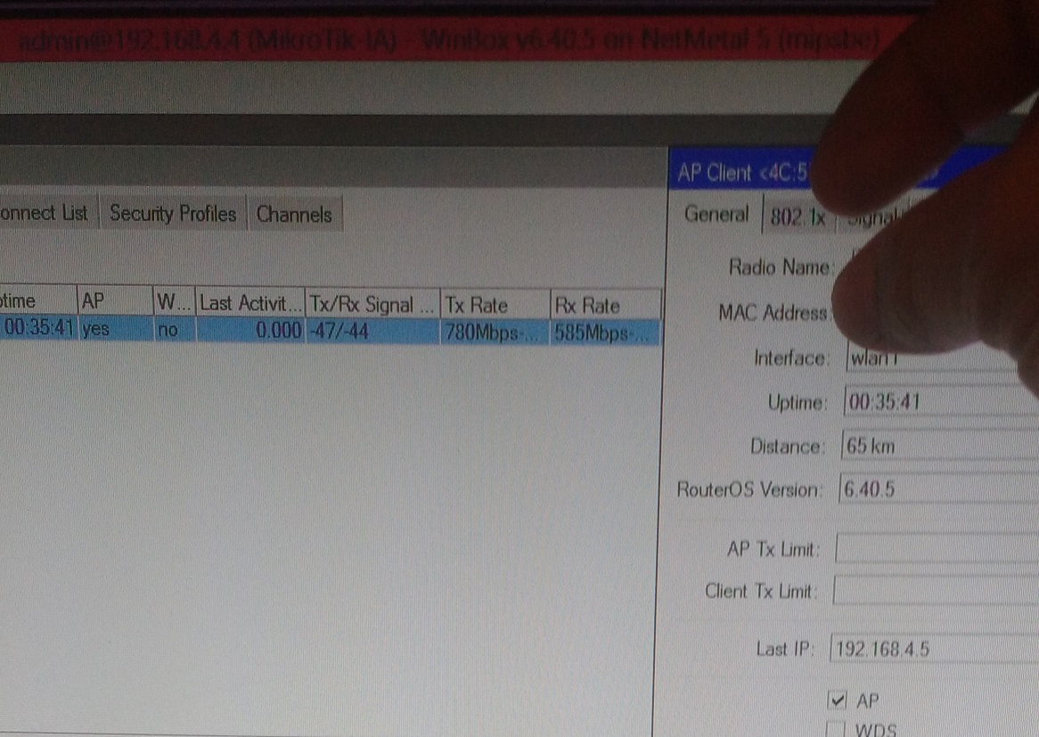

    Sinal ficou TX-45 RX-46 702Mbps/780Mbps
    SNR=60dB
    Distancia 65KM
    Entre A e B envia 350Mbps TCP no BTEST (cabo)
    Entre B e C envia 170Mbps TCP no BTEST (wireless)
    Entre C e D envia 350Mbps TCP no BTEST (cabo)
    Entre A e D envia apenas 70Mbps no BTEST (cabo + wireless)

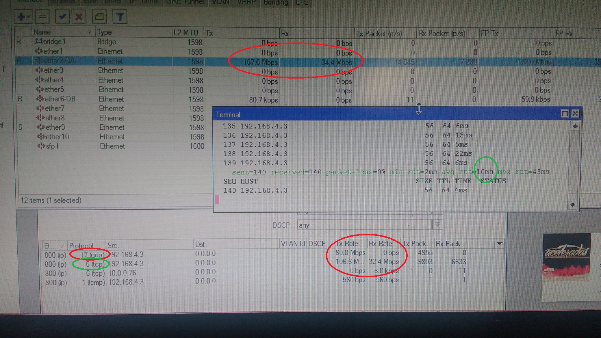

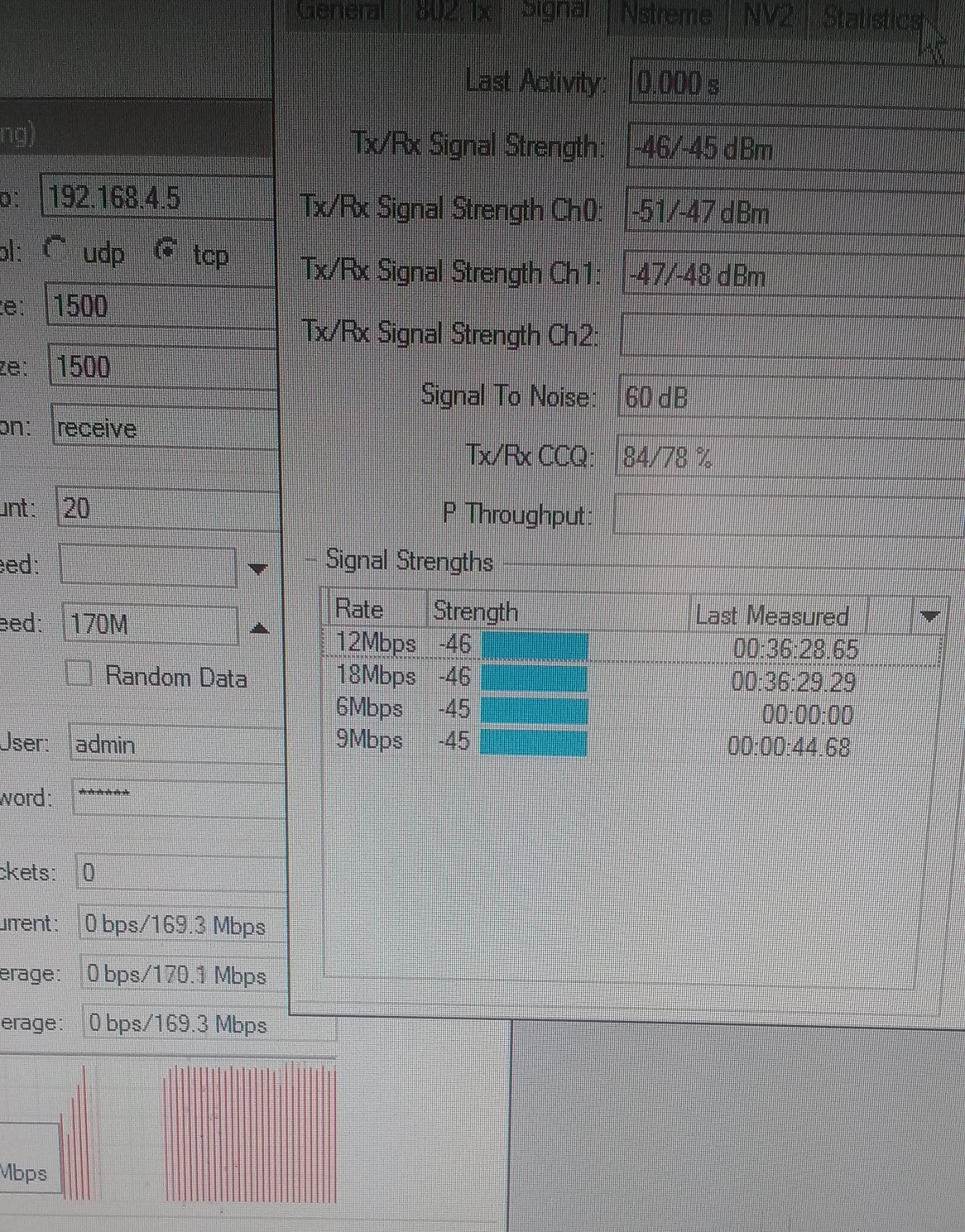

    Então estou sem saber onde está o gargalo mas pelos testes tudo indica ser na Wireless, porem o teste dentro do radio me mostra 170Megas TCP, quando testo entre as RBs 3011, a banda é reduzida para apenas 70Megas TCP.

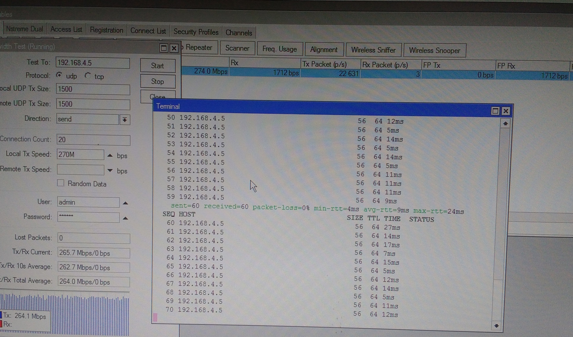

    Curioso é que em UDP os testes de A a D da 250Megas sem apresentar LOST Packets.

    O sinal da Wireless parece estar tão bom que se faço de B para C 150Megas TCP e outro Btest fazendo de B para C mais 150Megas UDP a wireless acusa media de 300Megas sem nenhum LOST packets nem timeout e ping em torno de 8ms.
    Porem para sair na interface Ether1 de ponta a ponta só consigo 70TCP+70UDP em uma direção.
    Seguem fotos do BTEST apenas entre os radios. Preciso testar mais de 70TCP saindo da 3011 passando pelo enlace e chegando na outra 3011. Me ajudem por favor!Clique na imagem para uma versão maior

Nome:	         diagram-problem-throughput.jpg
Visualizações:	196
Tamanho: 	113,6 KB
    Este é o problema que acontece com o NV2 em TCP que não consigo resolver usando NV2
