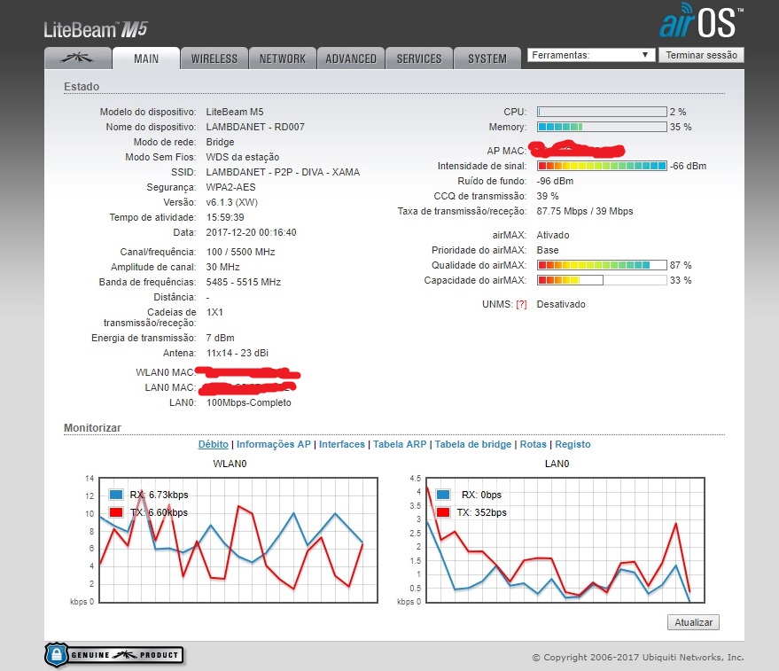

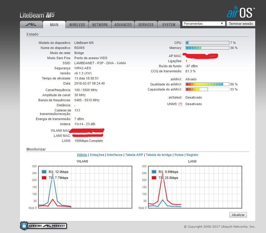

    Bom dia pessoal!
    Estou tendo problemas de confiabilidade em um PTP onde utilizo duas Litebeams M5. Sei que não é o equipamento ideal, para este PtP, mas ele é provisório e desejo que atenda basicamente a minha casa e meus vizinhos. Caso aumente a necessidade de banda troco o equipamento.
    Alguns detalhes dele:
    - Distância de 2,4 Km;
    - Visada Total;
    - Vento balança um pouco o rádio lado estação;
    - Necessidade de banda 30 Mbps
    - Sinal -64
    - Se conectar diretamente à rede, sem PPPoE, a rede está uma "bala";
    Problemas:
    - Atendo 06 clientes pppoe deste lado do PTP e eles não passam mais de 03 minutos conectados.
    - CCQ do lado estação não passa de 70%;
    - CCQ do lado AP não passa de 90%;
    Alguém pode me ajudar?

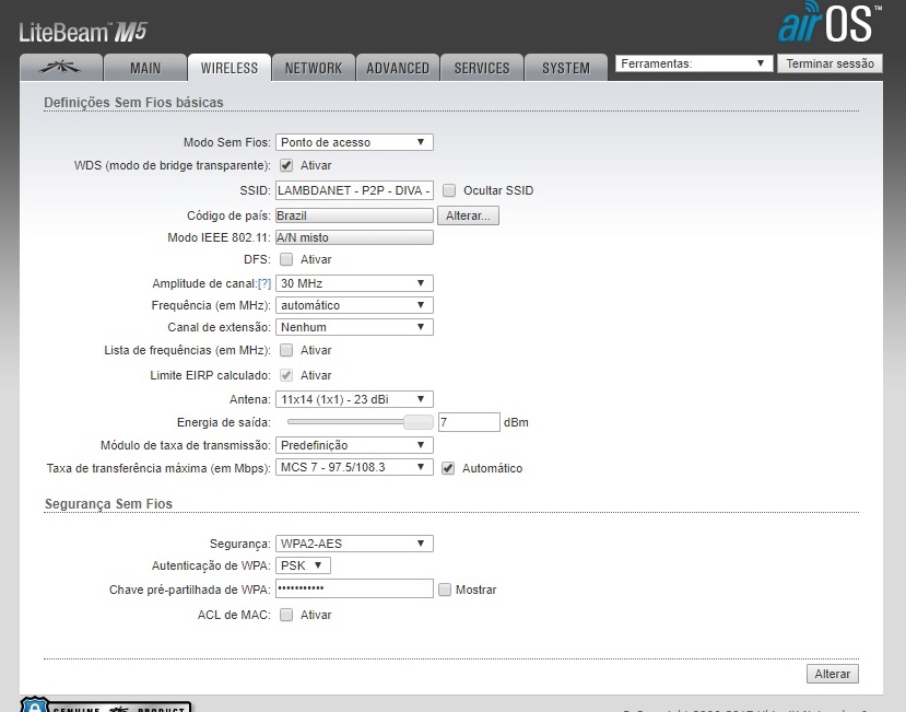

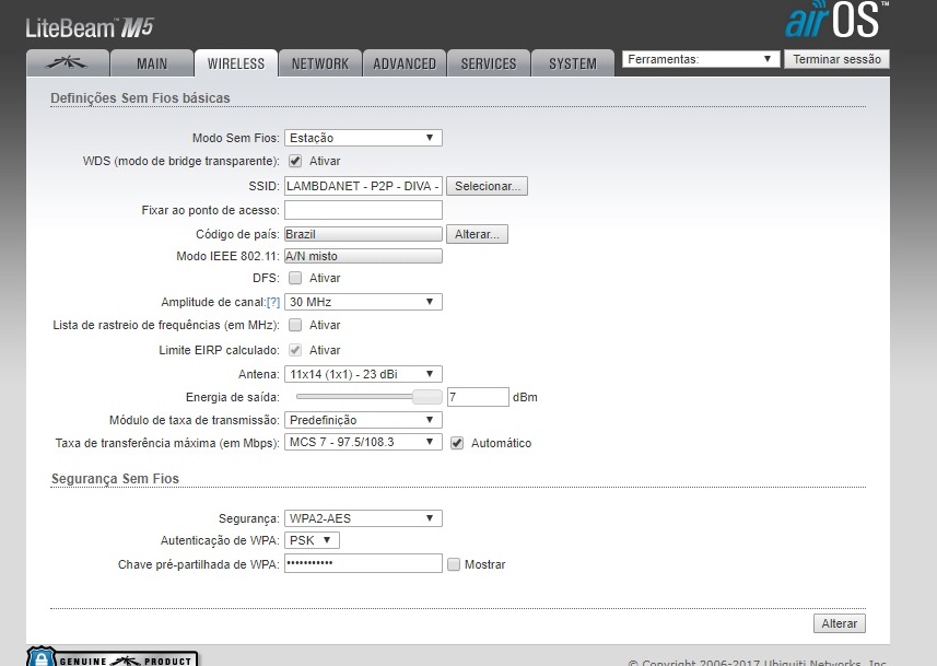

    Não entendi muito bem você esta usando a litebeam como AP para atender estes 6 clientes ou a litebeam é somente PTP? se for PTP você pode ajustar a potência do seu AP ou da ESTAÇÃO que esta em 7dbm, até conseguir um CCQ melhor.

    Tem muita coisa a ser revista aí.
    Você esta com canal/frequência em automático. Faça um Airview e escolha um canal limpo, pois o ruído está em -97dBm. Poderia ser menor, algo na casa de -100 a -103dBm.
    O limite EIRP está ativo, limitando a potência em 7dBm. Desative e faça um ajuste fino de potência.
    Quanto a visada, o CCQ horrível de 39% na estação gera dúvidas. Com esse CCQ você não faz nada. Nada mesmo! O enlace é literalmente lixo... Sugiro revisar muito bem essa visada (árvores, instalação por trás de telhados, em lados opostos de lajes, etc) e refazer o alinhamento, principalmente o downtilt.
