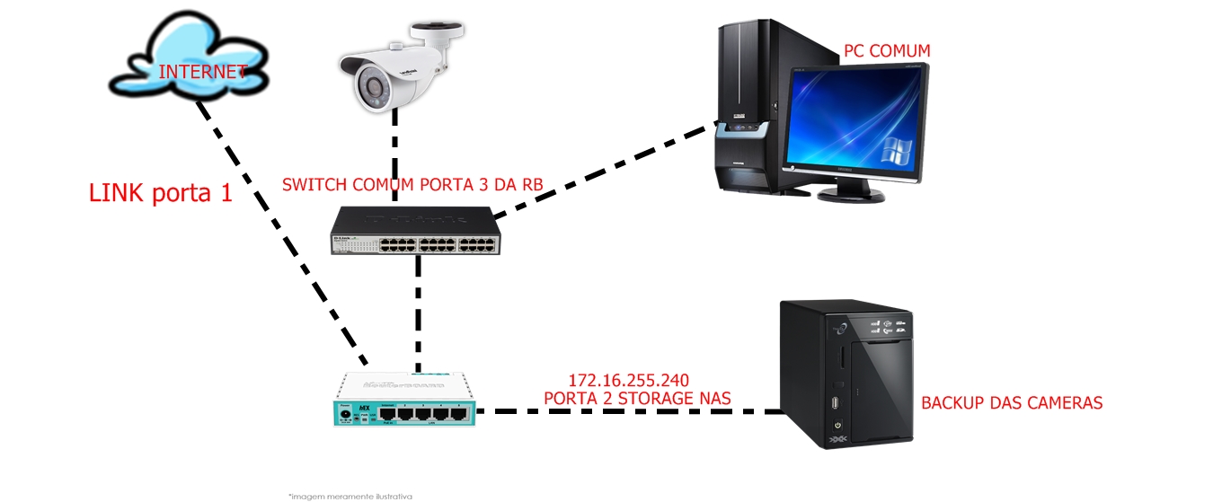

    Boa Tarde, Galera vejam esta topologia que fiz não to conseguindo que o storage NAS compartilhe para meu pc via mikrotik, como vocês podem ver na imagem o LINK chega na porta 1, a porta 3 e configurada com DHCP para um switch normal e nesse switch e conectada DVRs e antenas ubiquiti com câmeras IPs as cameras ip estão no range de ips 192.168.50.1 a 254 e a porta 3 e configurada com ip 172.16.255.1 a 254, e o meu pc esta ligado no switch, na porta 2 esta meu storage NAS que grava todo monitoramento da cidade, só q o msm não estou consguindo no mikrotik fazer ele se comunicar com o meu pc novamenta q no caso e o compartilhamento, PRECISO URGENTEMENTE DESSA AJUDA AGRADEÇO DESDE JÁ.

    Ola bom dia. Porque o nas não pode ficar no mesmo range das câmeras e PC? Rotear ele pode gerar um alto carga de processamento e ter gargalo. Mas se isto for necessário você deve criar um Nat na porta ou para o ip do nas assim como faz o do acesso às câmeras e usar as regras de firewall de redirecionamento de portas, no caso deve ser por protocolo smb ou outro qlde compartilhamento apontando para IP do nas
    Padrão Re: Preciso de ajuda urgente!!!
    Vc tem que fazer a rota ou liberar porta no nat.
    Porém como o amigo de cima disse.Melhor vc por o nas na mesma rede da câmeras e PC.Não acho necessário está em rede diferente.

    Vlw, galera vou tentar aq, aq é uma central de monitoramento e quando me chamaram pra configurar me deparei com esta bronca pq lá tem uma RB e nela tá sendo usada três portas q é uma pro link outra pro nas é uma q vai pro switch onde as câmeras estão conectadas

    algumas sugestões:
    -ligue o nas no switch e irá sobrar mais uma porta na RB
    -coloca a porta do Nas na bridge juntamente com a porta 3
    - crie um ip do range do seu nas na interface do mikrotik e crie uma rota estática

    Não vou perder tempo trocando tapas aqui, mas vai um pitaco:
    Do seu computador, consegue pingar o host de storage?
    Esse é o princípio, o básico.
