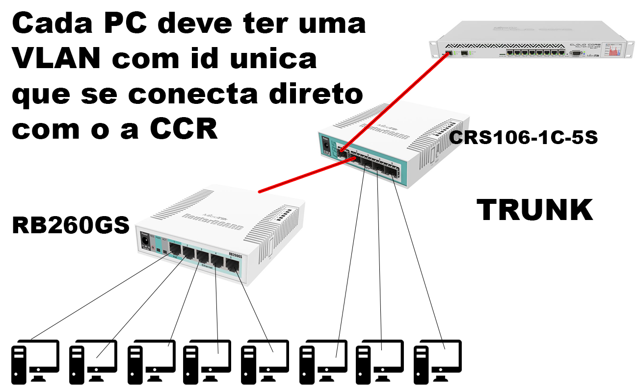

    Meu cenário é o seguinte, tenho uma CCR fazendo enlace ponto a ponto SFP com um swich SFP um CRS106 tbm da mikrotik, configurado com Trunk, cada porta do swich é uma vlan que conversa com a CCR, até ai tudo certo, ta funcionando perfeitamente, dai surgiu a necessidade de por um um swich depois do primeiro swich, ficando assim CCR > SWICH 1 > SWICH2 o swich 2 precisa conversar com a CCR com uma VLAN em cada porta tbm ou seja um segundo Tunk dentro do outro, é ai que ta o problema o primeiro swich 1 não deixa passar as vlan pro segundo swich, ja tentei habilitar o tag de ambas as extremidades porem o primeiro swich não deixar a segunda RB enlaçar com a CCR

    Se não me engano esse modelo não faz QinQ.
