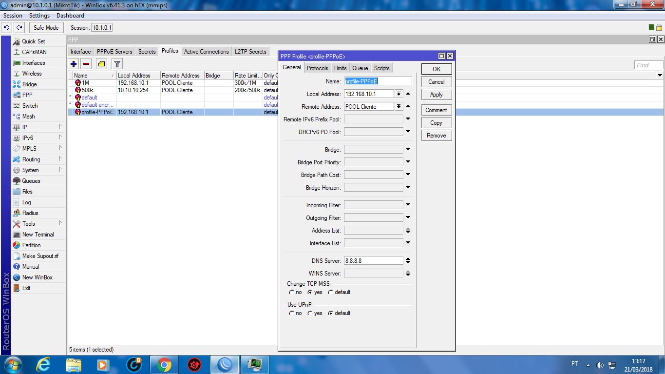

    Bota as configurações feitas no seu ppp e vamos ver.

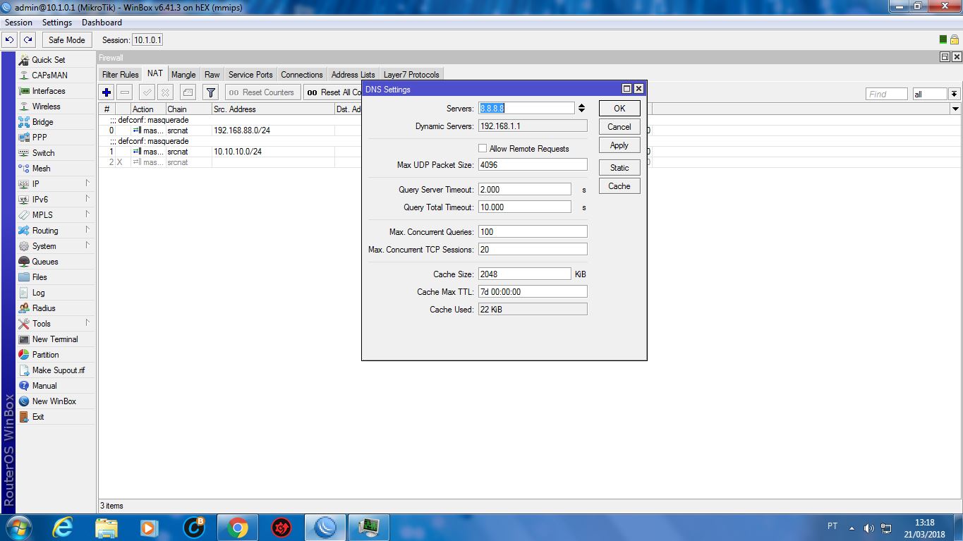

    Nessa configuração, possui nat?

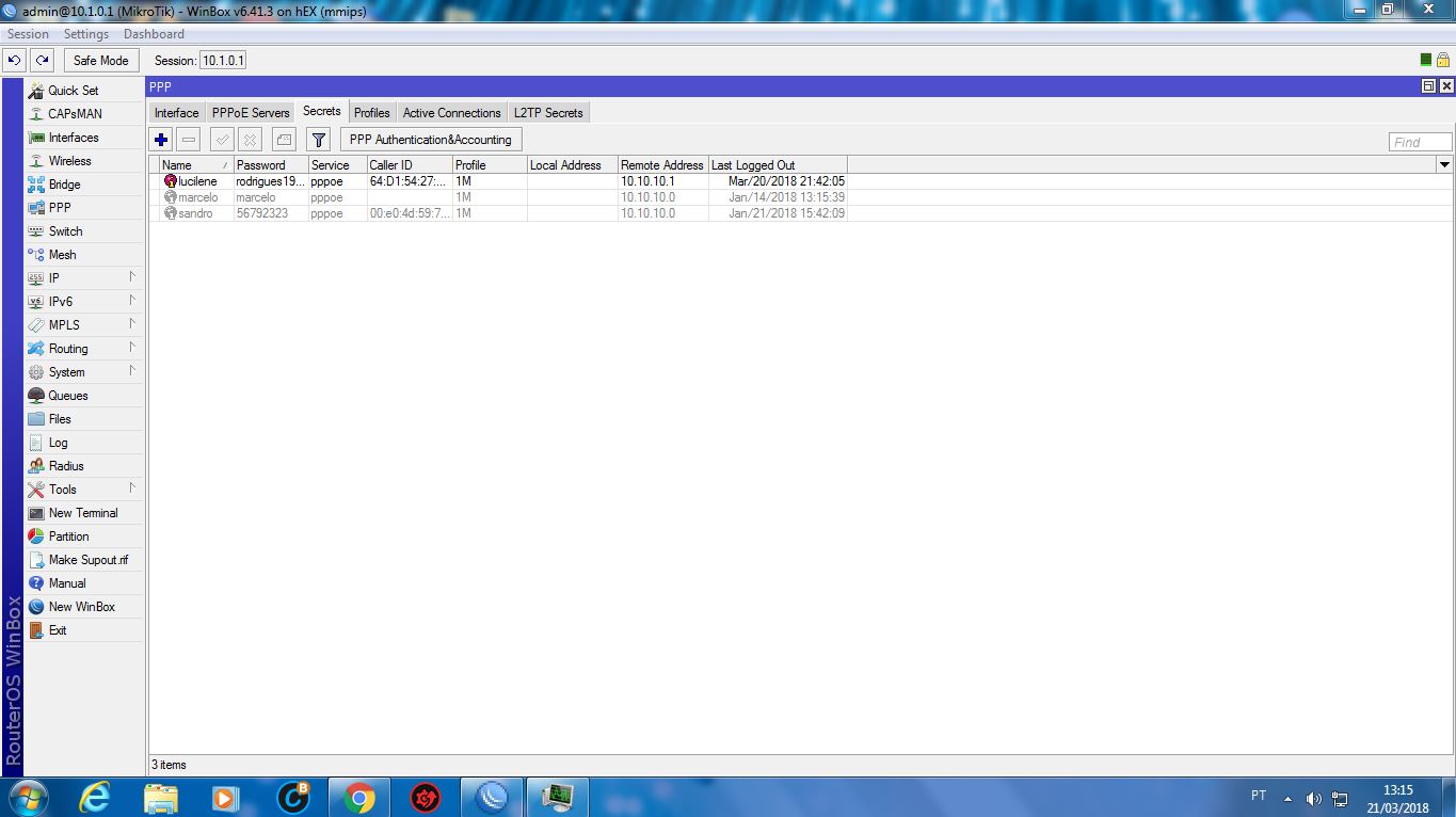

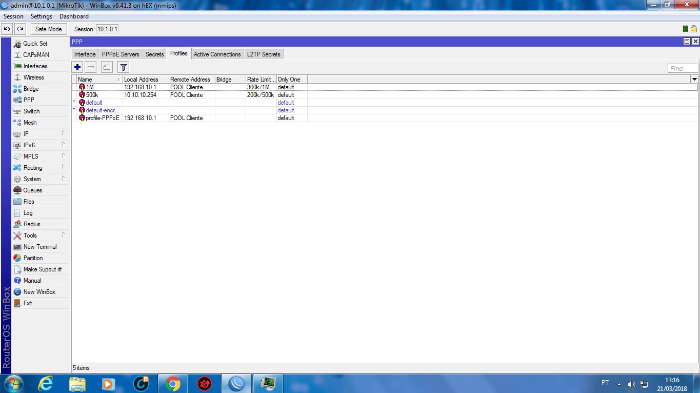

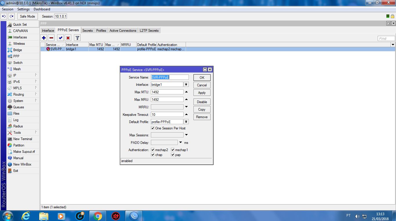

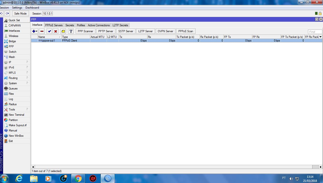

ID:      	68263 essas sao as configuraçoes feitas no pppoe

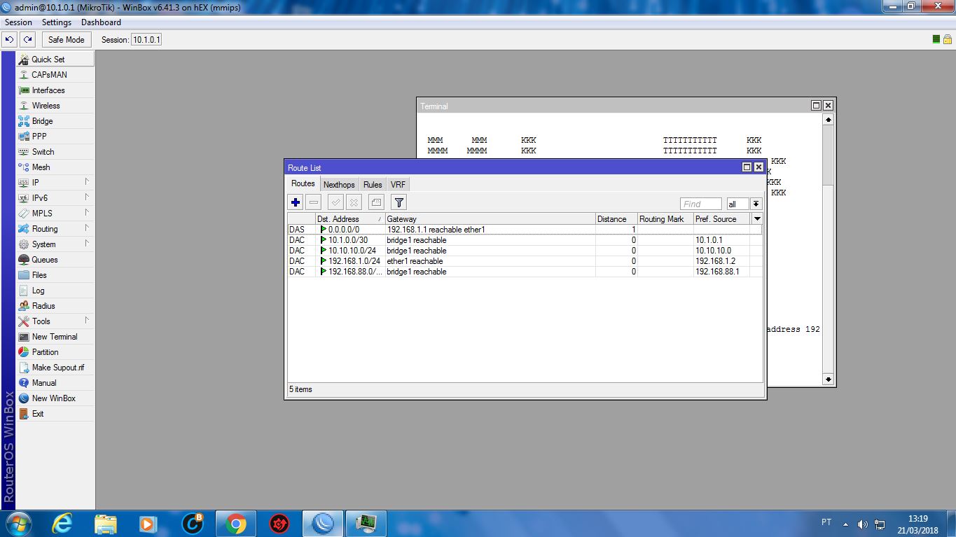

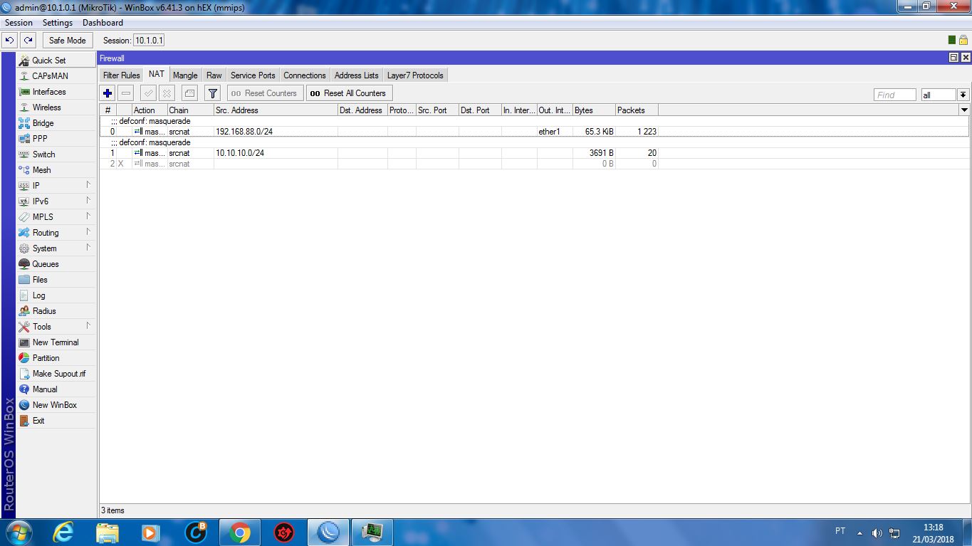

    Citação Postado originalmente por patriciomartins Ver Post
    sim possui segue as fotos
    O que seria essa bridge? Tira essas configurações de fabrica no firewall faz novamente as configurações, pra teste deixa mascarando tudo na rede pra ver.

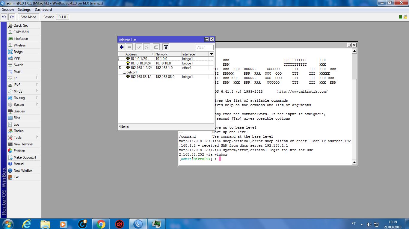

    sobre essa bridgerb750gr3 esta em bridge com omnitik
    Deixa eu ver se entendi. Tem bridge na ominitik e outra na rb? O correto e a ominitik ter a bridge entre a wlan+lan com wds, e o pppoe direto na porta onde esta conectado a ominitik. Não e necessário uma bridge nos dois equipamentos.
