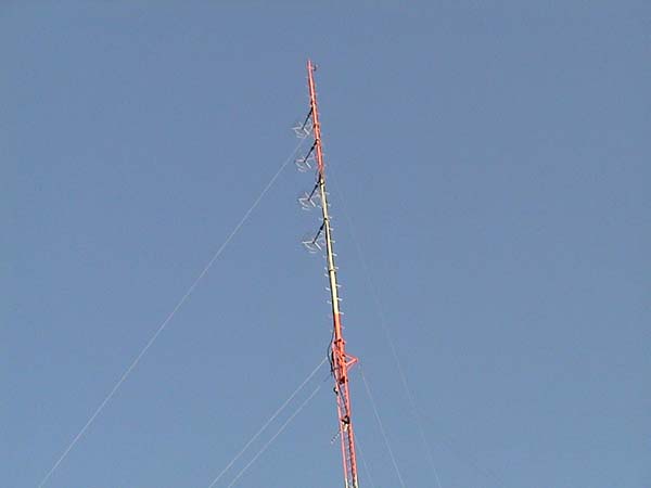

    Pessoal é o seguinte a uns 2 anos atrás montamos em uma fazenda, uma torre de tubo galvanizado com parede grossa, estaiada, ele mede 24 metros e até hoje ela esta de pé e bem segura. Agora estamos querendo montar outra em uma vila rural com 30 metros de altura estaiada a cada 5 metros para levar internet pra comunidade que fica a uns 18 km em linha reta de onde temos uma base. Agente pretende usar antenas ubiquiti de 30dbi com rocket para fazer o ptp.
    Queria as dicas de vocês aqui do fórum. Alguém já montou uma torre desse tipo com essa altura, oque acham do projeto?
    Segue uma imagem com o modelo da torre.

    Trabalhei em um provedor onde tinhamos torre de 39 metros de altura tudo certinho sem nenhum problema, se bem feita é claro.

    verdade Uesleitmc, se bem feita acredito que fique boa, agente pretende fazer tudo bacana usando materiais de boa qualidade, o tubo vai ser de 3 polegadas parede grossa.

    Só não compare torres que tem antena vazada tipo Airgrid, o arrasto aerodinâmica de um disco de 90cm é muito maior que uma grade de 60cm.
    Independente do que fizer, por precaução coloque a antena de disco o mais perto possível do anti-torção, porque é esse disco que vai receber vento e fazer a torre torcer.
    Dependendo dos ventos predominantes (Se ele chegar pelas costas do disco), o anti-torção é razoavelmente superfluo, mas custa tão pouco (2m a mais de aço, 2h a mais de soldagem, 100ml a mais de tinta, 3 estaios a mais) que não vale a pena o risco de um eventual vendaval vindo de ângulo incomum.
    (Cuida isso com a chuva, cada região tem chuva vindo sempre dos mesmos lados em cada época, mas lá de vez em quando vem de outro lado anormal, o ângulo que a chuva cai é definido pelo vento)
    O arrasto aerodinâmico de um disco de 90cm, de frente pro vento predominante, é enorme, mas o maior problema geralmente é vento atravessado, que não pega de frente, mas nuns 45°, aquelas rajadas rápidas que descem e nem sempre chegam no solo. Se a antena estiver longe do anti-torção, torce o módulo depois do anti-torção, e dobra ele, então ou coloca a antena grande perto do anti-torção, ou coloca entre 2 deles se ela for grande mesmo (Disco de 150cm, em torre de 35cm). Se você mesmo constrói, o custo do anti-torção é mínimo, o que não é bom fazer é colocar um anti-torção lá pelos 22m, e colocar o disco de 90cm a 30m de altura, na ponta da antena, aí fica longe demais do anti-torção, com um Aigrid da vida isso não é problema, o problema é com disco. Num caso desse é melhor colocar o anti-torção perto do topo, com o disco logo acima, e as setoriais logo abaixo, de modo que tudo que tem arrasto aerodinâmico grande está bem perto do anti-torção.
    Falo isso porque tenho a impressão que com tubos a coisa torce mais que com cantoneira. Se for bem feito cair nenhuma cai, mas com tubo me parece que dança mais quando um gordinho de 95kg sobe. 30m com cantoneira, sem anti-torção, pra Airgrid, eu arrisco sem problemas, mas pra disco só com anti-torção do lado do disco.
