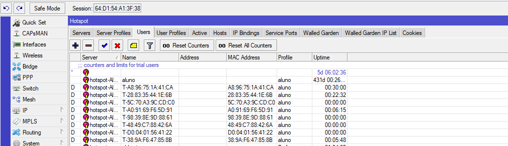

    Recentemente instalei uma rede simples no campus da Universidade onde trabalho, uma RB 750 GR3 e alguns ap 360, pra poder disponibilizar internet pra os alunos e professores, criei um hotspot pra fazer a autenticação, um usuário local para os alunos e pra cada professor criei um usuário local tmb, porem esta aparecendo agora vários usuários dinâmicos automaticamente do tipo "T-A8:96:75:1A:41:CA" , no começo tentei bloquear os macs, porem cada vez surge mais e com macs diferentes, tmb ja mudei usuario e senha de acesso ao mk, porem sem efeito, também já desabilitei os acessos via api, ftp, ssh, telnet, e troquei as portas do http e winbox, creio que deva ser algum script que esta criando esses usuários em cima de alguma falha de segurança do mikrotik ou do winbox, ou até mesmo alguma configuração que eu não fiz, e como sou meio leigo com o mikrotik gostaria de uma ajuda pra resolver isso, desde já agradeço.

    Estes usuarios estão logando no Trial do hotspot (convidados) que é mais simples que criar um único usuário alunos para varios acessos.
    Ajuste em Hotspot Server Profile onde vem por padrão 30 Minutos (trial uptime limit) liberados a cada 1 dia (Trial Uptime reset), este último recomendo baixar para 06:00:00 ou menos.
    o router grava o nome do usuario conforme o Mac e guarda o cockie para determinar quanto tempo o convidado navega e quando esgotado precisa aguardar para logar novamente. Alem do tempo voce pode gerenciar banda e quantidade de Megas consumidos, criando um user profile para o "trial user".
    dica, vá pensando em uma forma de autenticar estes alunos por codigo de matricula ou cpf... e importante guarda o log.

    Resolvido, Foi isso msm Ferripoa, desabilitei o trial e resolveu, muito obrigado!
