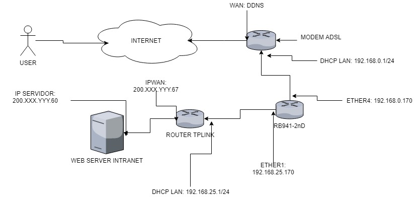

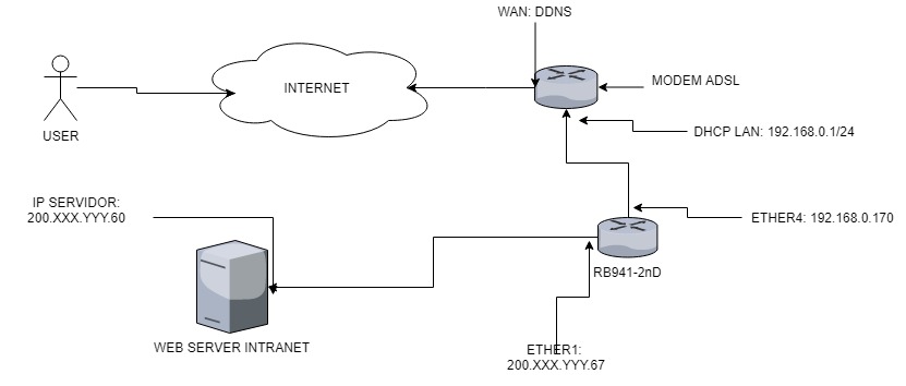

    Boa noite a todos!
    Sou iniciante na área e estou com um problema para acesso a um serviço que está em um servidor.
    Que ferramenta utilizo para o cenário que está no diagrama abaixo?
Nome:	         DIAGRAMA.jpg
Visualizações:	114
Tamanho: 	27,1 KB
    O usuário terá que acessar um página da web que está no servidor na ponta do diagrama.
    Desculpem-me meu amadorismo.
    Agradeço antecipadamente!

    Padrão Re: Acesso a servidor via interfaces diferentes
    Bom dia.
    Não existe uma ferramenta pra isso, o que existe é um conjunto de protocolos e configurações que precisam ser aplicadas.
    Como exemplo podemos citar o Destination Nat
    Dependendo do caso também será preciso definir algumas ACLs nesses Routers

    Agradeço caro ocarlossouza!
    Como seria feita essa configuração?
    Firewall?
    OSPF?
    Bridge?
    Boa tarde
    Cara, Firewall pode até entrar em um cenário parecido, não é possível afirmar se nesse exatamente.
    OSPF é um protocolo de roteamento que nesse cenário perde um pouco o sentido já que a ligação entre os L3 são ponto a ponto.
    BRIDGE Não se aplicaria ao teu cenário.
    A configuração seria feita nos equipamentos L3 da tua rede, neste caso os Routers

    O redirecionamento do modem adsl para RB está funcionando, só estou travando para direcionar a requisição para o server.
    Uma vpn resolveria?
    Bom dia.
    Se vc não entender o conceito de NAT nada resolverá!
