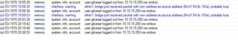

    estou recebendo esta msg tbm... esse mac que esta no log é da ether1, essa rb é um lhg que está fazendo um ptp em wds. quase todos meus ptp estão dando essa msg, todos estão em wds, brigde, ip na bridge. alguem sabe pq isso está acontecendo?Clique na imagem para uma versão maior
Nome:	         loop.jpg
Visualizações:	179
Tamanho: 	75,0 KB
