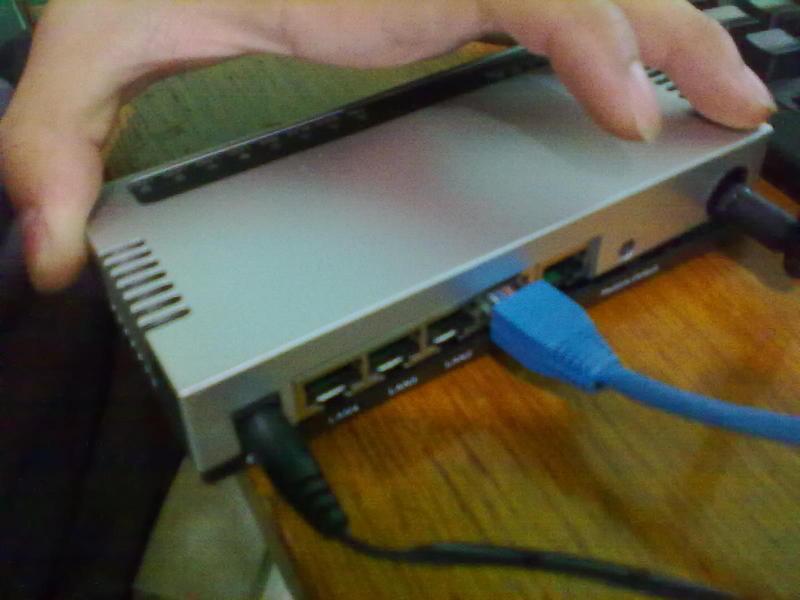

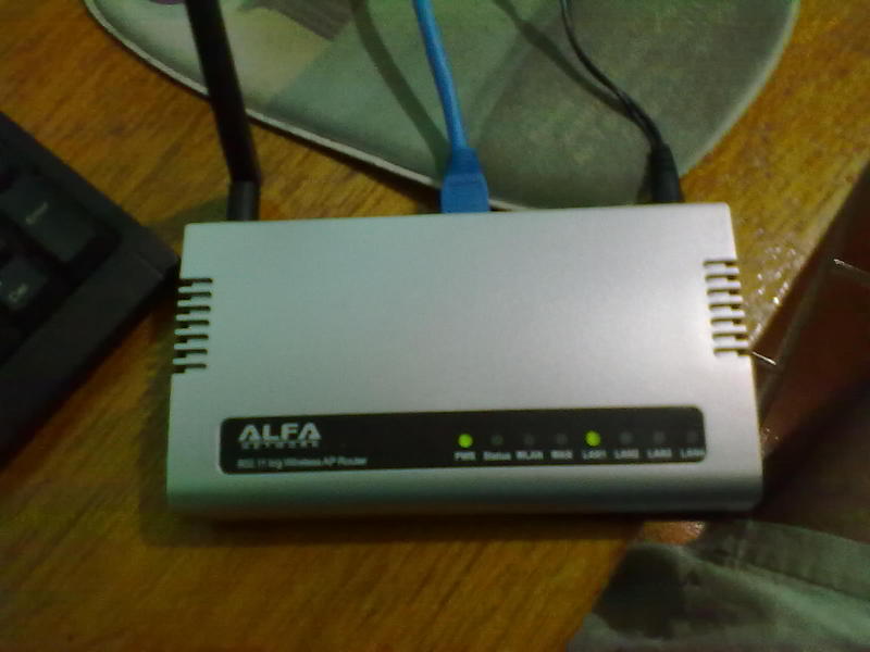

    talvez vc's podem me ajudar. campiei todo o google e nada de achar o firmware para o roteador alfa network aip-w610.
    ele esta corrompido e estou a tentar upar o firmware via TFTP mas nao encontrei nem no site do fabricante. :T
    agora estou a procurando pelo nome do chipset "RTL8186" imagens para ajudar na identificaçao

    a e tambem me digam c estou fazendo
    certo c tem como eu gravar o ios no roteador por TFTP, ja q nao tenho acesso por IP
