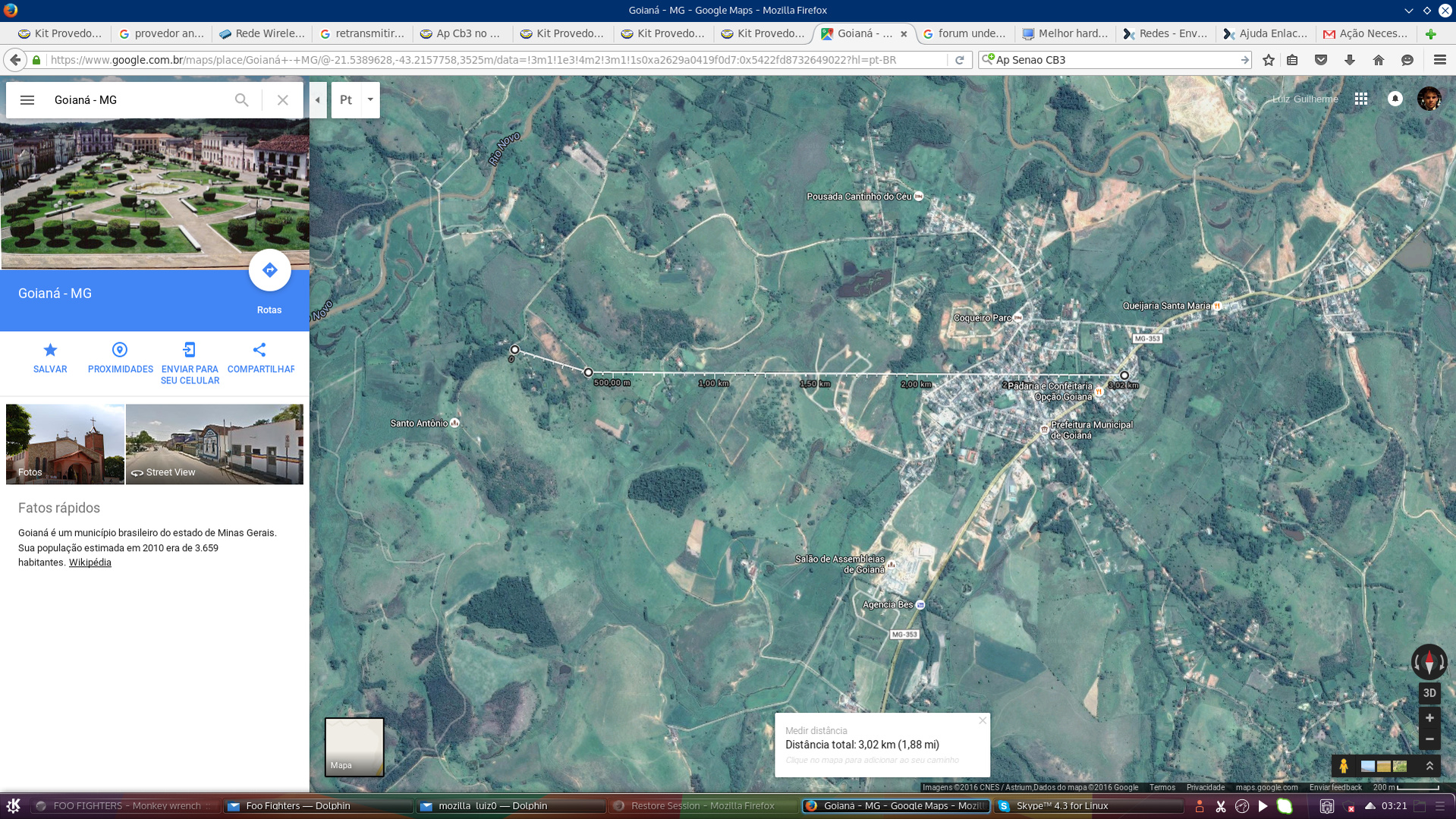

    Pretendo fazer um link de um provedor wifi da minha cidade chegar até o sítio onde moro.
    Existe apenas um morro no meio do caminho. A imagem abaixo ilustra o ponto da minha casa, o ponto do morro com visada e o ponto de onde vai ser feita a transmissão (cidade).

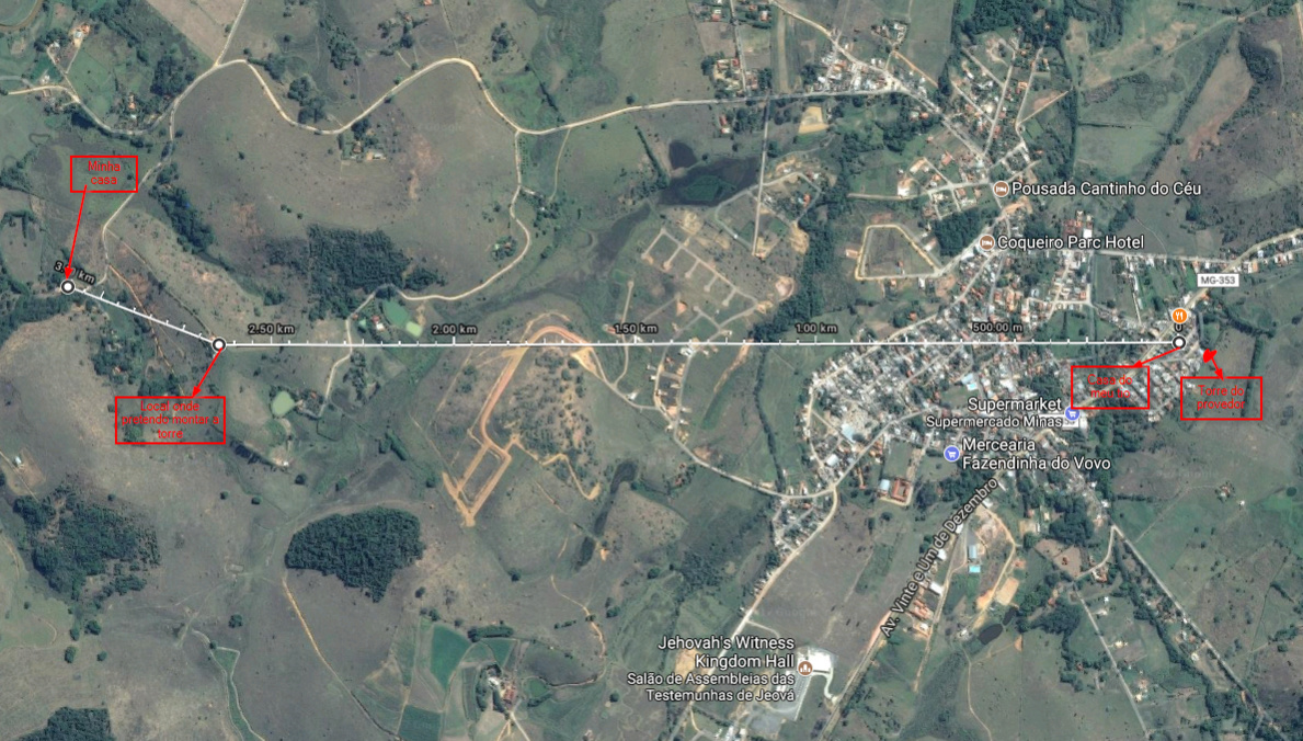

    Goianá-MG...
    Mas pera ai, a Omniik não possui antena interna omni? Porque precisaria de mais uma plugada a ele? Ele iria reransmitir para um cliente a apenas 500m. Estava querendo usar a antena da aquario na minha casa que será o cliente.
    Seria assim:

    Desenterrando o tópico.
    Acabei abandonando o projeto ano passado por questões pessoais e estou retomando agora.
    Pretendo fechar o enlace com 2 SXT 5.8 na torre fazendo a repetição e uma CPE recebendo o sinal como client na minha casa.
    A situação melhorou, consegui energia no local e não dependo mais de painéis solares.
    Conversei com o pessoal do provedor e eles mesmo instalam a torre ao custo total de R$ 1200,00. Porém, querem me cobrar R$ 750,00 de mensalidade por 5mb de internet
    Questão 1: Por causa da distância da torre eles estão me forçando a contratar um link dedicado. Mas a pergunta é, por estar mais longe (3km), vou consumir mais recursos da infraestrutura deles ou eles estão cobrando isso só porque é a única opção que tenho?
    Questão 2: Se eu mandar eles instalarem a internet na casa do meu tio, onde o preço praticado por eles é normal (área urbana) e depois levar a antena que eles instalam na residência (uma SXT por sinal) para a minha torre de repetição (a 3 km de distância) eu estaria prejudicando eles em alguma coisa? Existe como eles descobrirem e cortarem meu sinal?
    To planejando solicitar uma instalação na casa do meu tio e levar a antena deles para minha torre (onde tb tenho visada pra torre deles):
Nome:	         2017-10-10 11_33_32-Goianá - Google Maps.jpg
Visualizações:	295
Tamanho: 	418,8 KB

    Olha... eu faço estações repetidoras e a mensalidade no final é a mesma... Óbvio que eu cobro pela implantação da estação, agora R$ 750,00 por 5Mb é um assalto!!!
    Juro pra você que eu contrataria uma HughesNet via satélite R$359,00 com 15MB de velocidade... a latência só não permite jogos online, mas passada a franquida de 40GB o 1mbps da velocidade reduzida ainda dá até pra assistir Netflix...
    Vai da necessidade... Mas 750 pilas por 5MB doeu até em mim aqui...
    Outra coisa: Se você está a 2,5km da torre do provedor porque precisa de estação repetidora? Não entendi?!?!?
    Eu instalaria para um cliente meu assim: Ele receberia a internet neste ponto do mapa onde você mencionou que vai montar uma torre e faria um PTP interno na propriedade (responsabilidade do cliente). Minha responsabilidade é limitada a entregar o sinal e velocidade no ponto de conexão (nesse morro onde vc quer por a "torre")...
    Simples assim
    Agora isso de você solicitar uma instalação na casa do seu tio e levar a antena pra sua torre pode não dar certo por fatores técnicos: O painel com SSID conectado ao plano contratado pode não estar direcionado pra sua "torre", o que impediria a conexão.
    Do meu ponto de vista tudo isso aí tem coisa errada que não tá certa...
    Padrão Re: Enlace Zona Rural - 3km
    Eu preciso da repetidora porque existe esse morro na frente. Deste morro tenho visada para torre deles e para a minha casa.
    Você disse que talvez não daria certo pois existe o risco de na instalação eles apontarem para outra torre (que não seja a que tenho visada). Acho que isso não aconteceria porque meu tio está ao lado da torre para onde tenho visada do morro. Então acho que rolaria de "carregar a antena" para a torre que eu montaria e fazer a repetição por minha conta.
    Porque não peço eles para fazer a instalação na localidade da torre e a repetição por minha conta? Simples, porque por ser zona rural eles querem cobrar este valor exorbitante ai na mensalidade. Apenas porque entendem que na zona rural tenho poucas opções.
