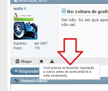

    Padrão Re: Leitura de grafico
    Sei não. So sei que apareceu um vermelho la na reputação, não sei como reverter isso procura um moderador pois eu não sei.
    tentei fazer mas olha só a imagem. Não vou fechar o tópico até arrumar o erro. Foi mal. Desculpa. Não foi a intenção.

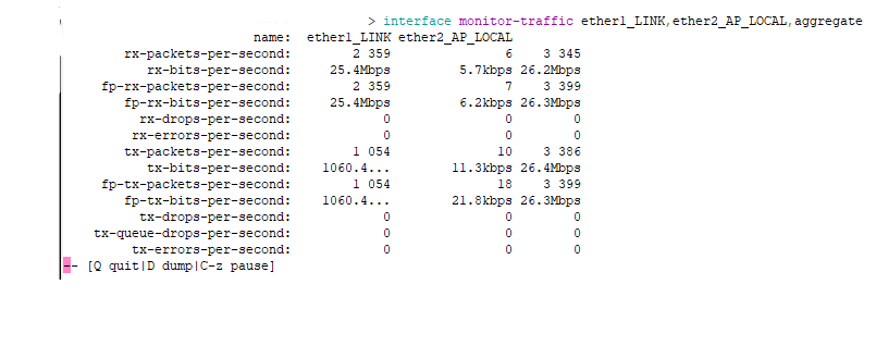

    não funcionou
    Mostra pra gente a saída do comando que você digitou, tem que ser algo parecido com o que esta na imagem a baixo

    lembrando que é
    Código :
    interface monitor-traffic ether1_LINK,ether2_AP_LOCAL,aggregate
    Att, Patrício
    Paz

    Cara! Legal. Gostei. Abusando: será que é possivel obter essa informação através do Graphing ?
