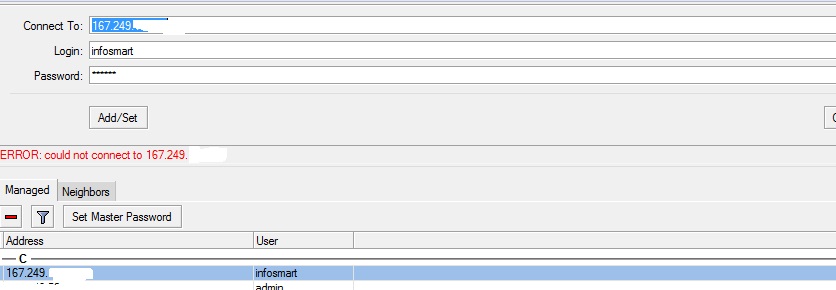

    Padrão ERROR: could not conect to .....
    Ao tentar acessar minha RB de forma externa ela me apresenta esse seguinte erro.
    Alguém sabe como solucionar ?
Nome:	         RB EXTERNA.jpg
Visualizações:	97
Tamanho: 	48,3 KB
    Padrão Re: ERROR: could not conect to .....
    chega ter algum erro no log,a porta esta correta
    Vc pode tentar via intranet
    Esse só diz que não foi possível conectar ao host, não específica o problema da não conexão não, o que você pode ver pra início é se você consegue ping para esse endereço, se sim, olha se o serviço do winbox está habilitado e se não tem nenhum filtro bloqueando tráfego pelo entrada do seu link
