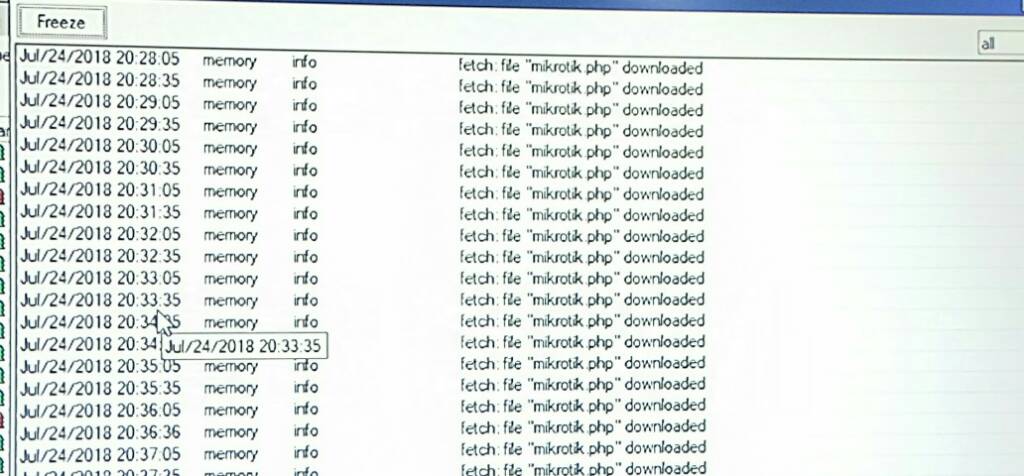

    Boa noite, sou iniciante em Mikrotik e hoje vi no log essa mensagem que parece download de um arquivo.php, alguém sabe do que se trata?Clique na imagem para uma versão maior

    Vai la no system script, possivelmete o script ta la, o responsavel por isso, alguem ta tentando invadir sua rb atualiza ela apaga esses scripts e se preciso troca a senha.

    Obrigado amigo, dei uma olhada no script e tinha sim algo lá, deletei e reiniciei! Ficou tudo ok, mas como conseguiram colocar essa linha de configuração lá?!decubriram minha senha?!

    Apareceu na minha tbm . Ontem de manhã .
