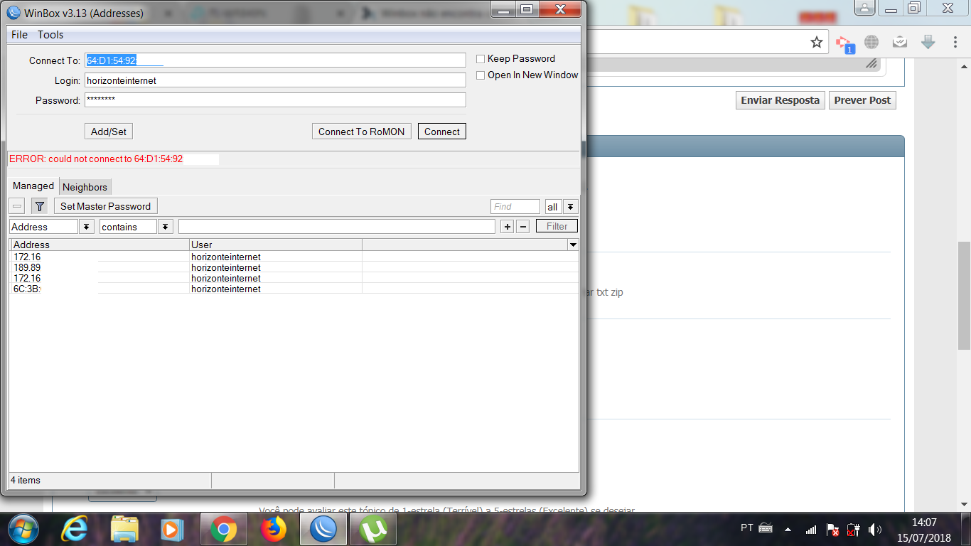

    Já tentei, ele aparece no neighbors mas não acessa nem pelo Ip que adicionei a ela e nem pelo endereço Mac dela. Adicionei uma imagem do erro que ocorre, é como se não tivesse conectada.
Nome:	         Sem título.png
Visualizações:	267
Tamanho: 	214,9 KB

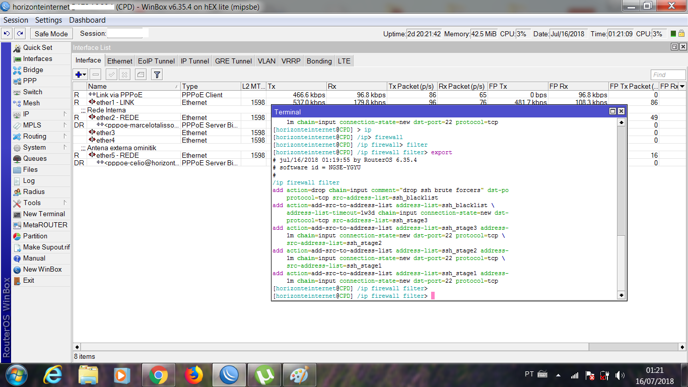

    Padrão Re: Winbox não encontra ominitik conectada na RB
    Boa Tarde.
    Mostra como tá lá no firewall.
    Entra na CLI e executa o seguinte comando:
    > ip firewall filter export
    Copia e cola aqui pra que a gente possa ver.
    Att. Patrício
    Paz
    Última edição por patriciomartins; 15-07-2018 às 14:36. Razão: Correção gramatical

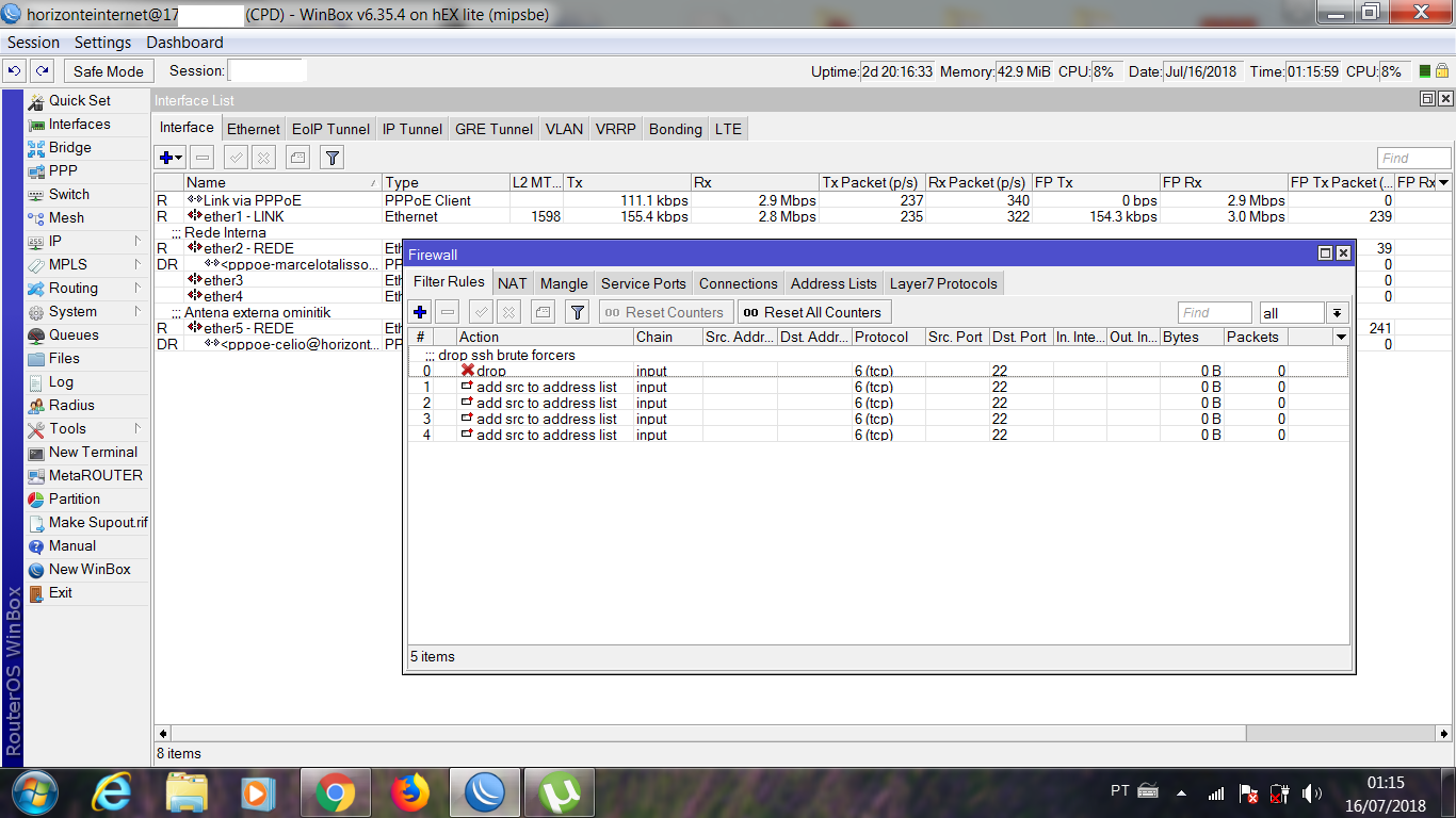

    Deu isto abaixo, segue em anexo a imagem do firewall.
    # jul/16/2018 01:19:55 by RouterOS 6.35.4
    # software id = NGSE-YGYU
    /ip firewall filter
    add action=drop chain=input comment="drop ssh brute forcers" dst-po
    protocol=tcp src-address-list=ssh_blacklist
    add action=add-src-to-address-list address-list=ssh_blacklist \
    address-list-timeout=1w3d chain=input connection-state=new dst-
    protocol=tcp src-address-list=ssh_stage3
    add action=add-src-to-address-list address-list=ssh_stage3 address-
    1m chain=input connection-state=new dst-port=22 protocol=tcp \
    src-address-list=ssh_stage2
    add action=add-src-to-address-list address-list=ssh_stage2 address-
    src-address-list=ssh_stage1
    add action=add-src-to-address-list address-list=ssh_stage1 address-
    [horizonteinternet@CPD] /ip firewall filter>
Nome:	         CLI.png
Visualizações:	188
Tamanho: 	208,3 KB
ID:      	68758   Clique na imagem para uma versão maior
Nome:	         Firewall.png
Visualizações:	173
Tamanho: 	211,8 KB
