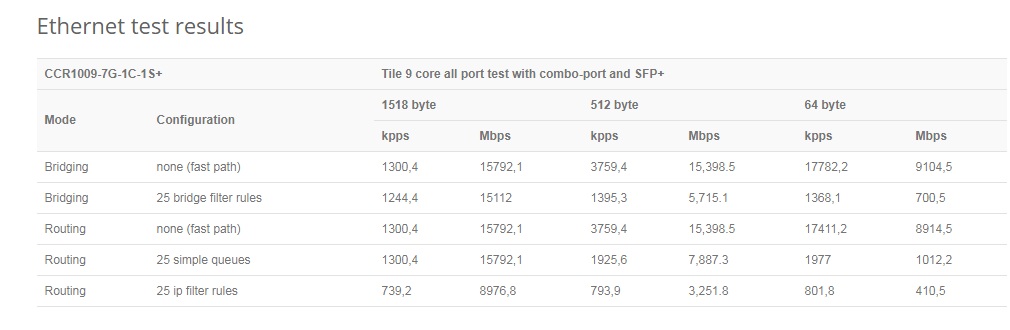

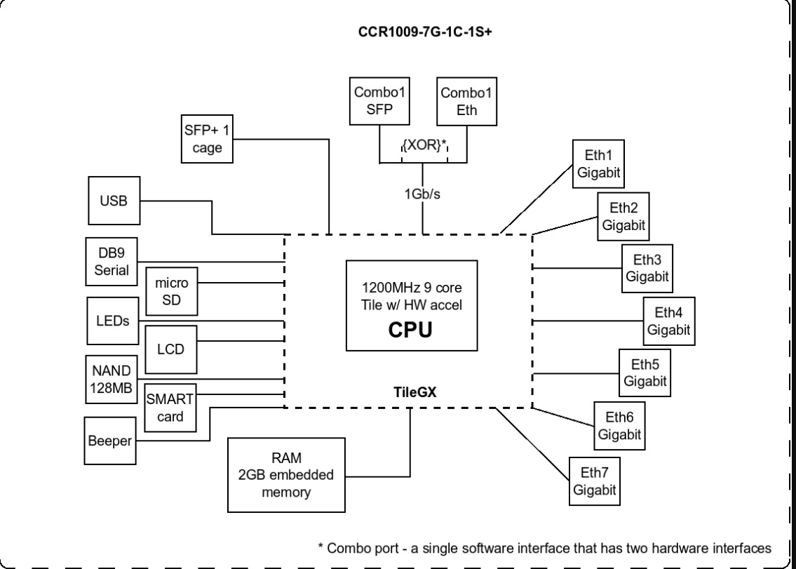

    5 giga de link para uma 1009 é muita coisa, ela não tem processamento e nem porta pra isso.
    Resultados do teste Ethernet:
Nome:	         Resultados do teste Ethernet.jpg
Visualizações:	144
Tamanho: 	60,6 KB
    Diagrama de bloco:
Nome:	         Diagrama de bloco.jpg
Visualizações:	179
Tamanho: 	117,4 KB
    Citação Postado originalmente por andfonsek Ver Post
    Entendi meu amigo,
    então nessa situação qual seria o equipamento mais indicado?

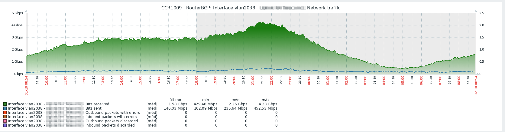

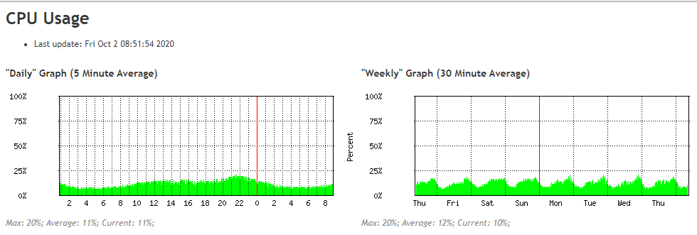

    Eu tenho uma CCR exatamente igual a essa trabalhando próximo dos 5Gbps sem nenhum problema. Veja meu cenário:
    - 1 Link com default-route
    - CCR rodando totalmente em fast-path
    - 6 adjacências OSPF e OSPFv3
    Veja as imagens abaixo:
Nome:	         2020-10-02 08_54_40-Window.png
Visualizações:	145
Tamanho: 	76,0 KB
ID:      	70290Clique na imagem para uma versão maior
Nome:	         2020-10-02 08_55_43-Window.png
Visualizações:	127
Tamanho: 	17,4 KB
