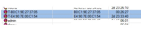

    Tenho uma RB2011UiAS-2HnD que utilizo aqui no meu trabalho. Os acessos são restritos e ocasionalmente percebo acessos não autorizados na rede e confesso que não sei como é possível.
    A RB2011UiAS-2HnD tem login/senha e acessos restritos. A pessoa que entra consegue burlar isso e está me dando nos nervos. Segue uma imagem de como esta pessoa acessa, sempre aparece uma letra "T" conforme a imagem.
    Peço que algum colega que conheça possa me ajudar pois isso está me intrigando.. Caso precisem, posso fornecer mais informações.

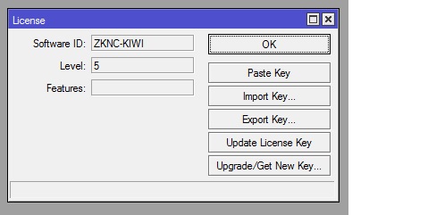

    versao do mikrotik
    Olá amigo, primeiramente, obrigado pelo contato. Tirei um print do que eu acho que seja a questão que você pediu. Se não for eu dou um jeito e procuro esta informação.
    Segue a imagem abaixo.

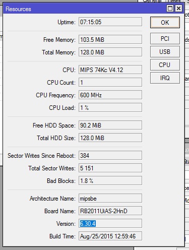

    Na verdade não, você precisa mandar o print de /system resource print ou ir em System -> Resources.
    Mas existe algo que não entendi: você está usando PPPoE na sua rede local? Qual a razão disso? Se não for PPPoE, explique, pois só postou um print que fica difícil entender.

    não é pppoe não é hotspot
    Oi Avatar52. Não uso PPOE.
    Segue a imagem, desculpa, achei melhor enviar um print.. sabe como é...
    No geral, uso conexão hotspot, a pessoa enxerga a rede >> conecta e daí é exigido um login e senha.

    Padrão Re: Dúvidas sobre alguém entrando na minha rede Mikrotik
    sempre vai existe este T- pois provavelmente a rede é aberta ai o dhcpd entrega um ip pro cara o hotspot pega o mac pra autenticar
    ha não ser que o hotspot esteja configurado pro trial
    ai a galera acessa sem senha mesmo
    você fez, fez, fez e não fez nada.. esse T é quando cliente acessa com Trial. Lógico que vai aparecer ele sempre que alguém clicar nele. Aí você vai e fecha a porta 80. Lógico que vai sumir, cliente não vai conseguir pedir mais a requisição da porta 80. é nem quem deve também poder. deixa o Mac expirar que vai aparecer seus problemas de clientes que deveriam navegar não estão navegando mais..
