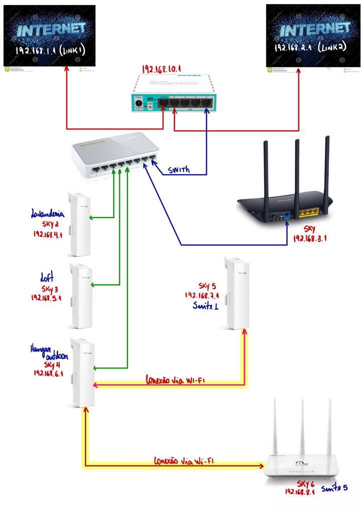

    Estou com dificuldades em montar um hotspot com Mikrotik RB951Ui-2HnD + Swith + 4 APS PHAROS da TP-LINK (Todos ligados via cabo no Swith).
    Gostaria de saber qual a melhor forma de ligar os APS no Swith
    Roteador Sky fica na própria recepção
    Segue Mapa da rede para simplificar o entendimento.Clique na imagem para uma versão maior

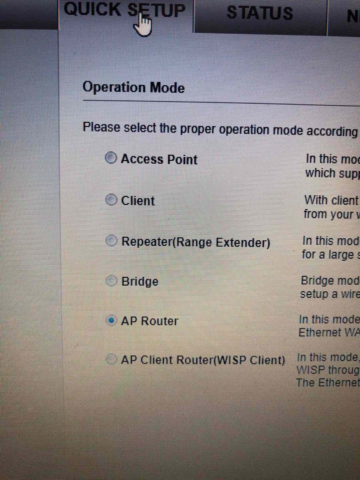

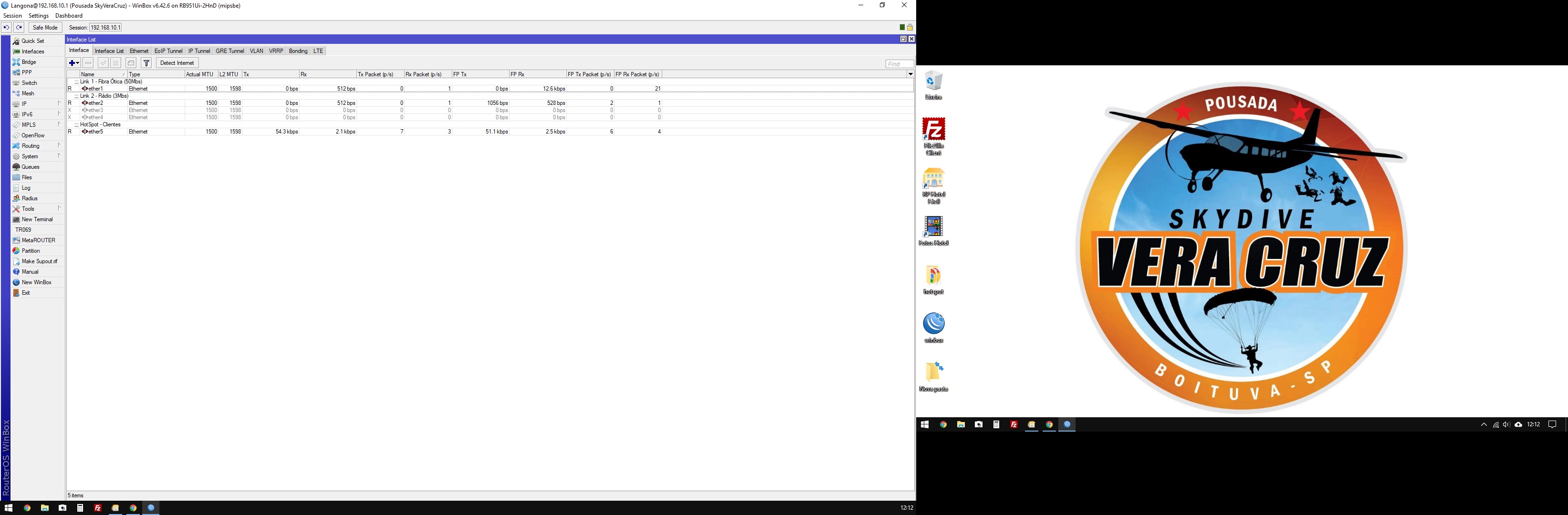

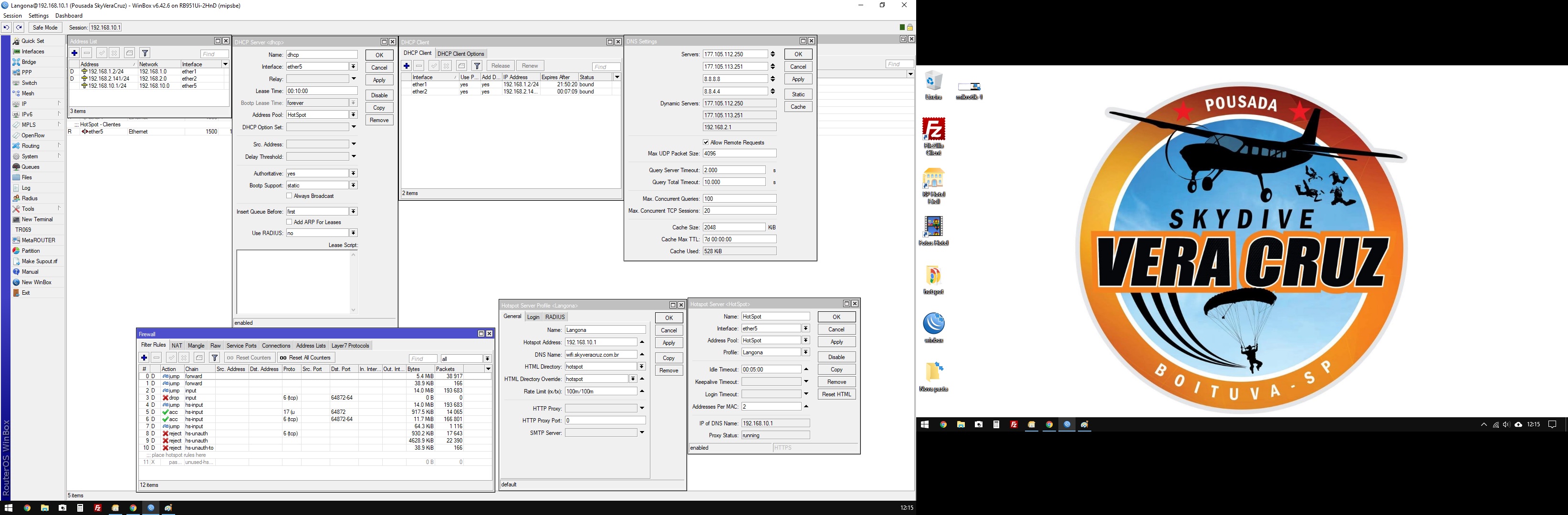

    Vc tem uns erros bem grotescos nessas configurações, primeiro nas cpes, vc esta usando no modo ap e esta errado nesse sentido de estrutura que vc quer, vc tem de deixar as cpes em modo ponte (bridge). Quanto ao mikrotik, todos esses prints que vc colocou ai é só alguns em relação a toda a configuração da rb necessárias para que funcione legalzinho. Exemplo, vc usa dois links, vc tem de configurar a rb primeiro pra fazer balanceamento de carga, segundo vc tem de definir o modo em que a rb recebe o link se é via DHCP ou pppoe ou mesmo ip estatico, segundo para operar em hotspot vc tem de criar na rb as regras do servidor e as regras profiles, terceiro vc tem de criar os user. Notei em um print que no adres vc usou ips praticamente iguais pra receber links 1 e 2, provavelmente esta errado por que se são 2 links distintos jamais eles teriam ips semelhantes, seria muita coincidência. Outro detalhe no print DNS vc usou dns privados (eu acho) em um balace e isso não vai funcionar legal, dica use apenas dns públicos em modo balace. Tem muita coisa a se fazer ai. uma dica com esses cepes, já usei varia e descobri uma coisa. Quando usamos mais de 1 em uma torre como ap eles costumam dar interferência um no outro mesmo estando em canais bem diferente tipo canal 1 em um cpe e canal 11 em outra cpe, isso acontece mesmo com potencia extremamente baixa. Não sei se esses problemas que tive foram foram apenas um casso isolado ou não. Boa sorte ai

    O problema é que quando coloco o AP para trabalhar em modo Bridge ele só aceita recebendo o sinal via Wireless nesse modelo. Já passei cabeamento e gostaria que a bridge fosse feita via WAN e não via wireless. Quando ao balanceamento e hotspot já fiz as configurações todas seguindo um tintorial daqui mesmo. Os IPS dos links não são iguais, e sim parecidos. 192.168.1.1 e 192.168.2.1

    Eu não contava com isso, vc use então opção Access Point vai ficar a mesma coisa de ponte
    Padrão Re: Hotspot usando Mikrotik RB951Ui-2HnD
    Citação Postado originalmente por edvandonet Ver Post
    Ok. Então devo configurar todos os APS que estão ligados no Swith como Access Point ?

    Isso faça isso em um e vc verá, ai vc fará nos outros

    Ok. Muito obrigado meu amigo. Vou testar em um deles e lhe retorno.

    Fiz conforme você me ensinou é realmente ficou bem melhor. Todos os APS estão trabalhando na faixa de ip (Pool) que eu coloquei 192.168.10-50 à .......250.
    Acredito que estou tento problemas em meu Balance dos 2 Links. Um link é de 50mbs via fibra ótica e outro de 3mbs via rádio (segundo link é de outro provedor, só para garantir acesso quando cai a fibra).
    Internet está muito instável nos APS. Poderia me ajudar no Balance dos 2 Links ? Queria que ele unisse os 2 links e mantivesse sempre preferência pelo de 50mbs. (Na realidade que “somasse” os 2 links e mantivesse a internet quando um dos links caísse.
    Segui um tintorial mas acho que não ficou muito bom.

    Seguinte. O melhor balace é o que fica um link na reserva porque se vc deixar os dois links ativo simultâneo vai começar ter problemas com sits de banco. Depois vou te passar um passo a passo das configurações que uso aqui. Muito boa
