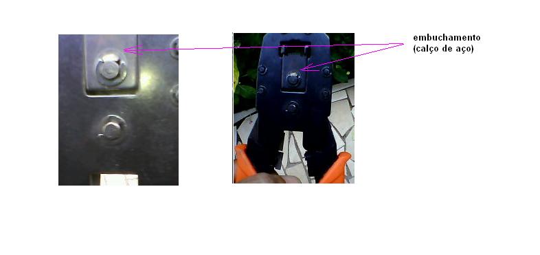

    Padrão Dica dev recuperação
    Depois de gastar varios alicatinhos simples eu comprei um foxlux bonitão reforçado...mais pra minha decepção depois de dois meses esse tambem começou a falhar, a solução foi fazer nele uma gambiarra das boa!!!
    Vejam as fotos.
