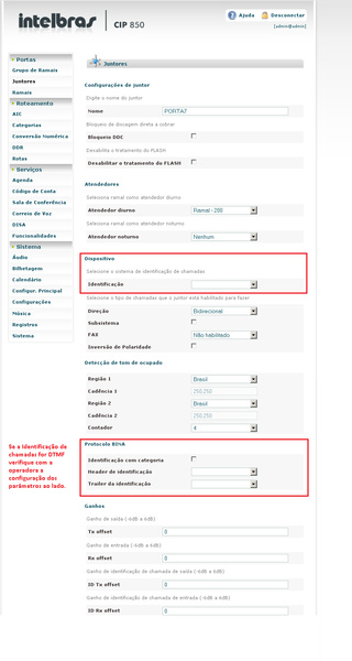

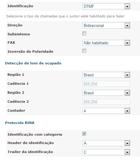

    Olá,
    Você deve habilitar a indentificação de chamadas na central CIP850.
    Acesse o menu Portas > Juntores > Selecione o seu juntor FXO.
Nome:	         CIP850.jpg
Visualizações:	1099
Tamanho: 	54,7 KB
    Verifique com sua operadora o tipo de sinalização da linha analógica.

    Obrigado, 2fast4youbr
    Funcionou aqui para uma linha da Oi
