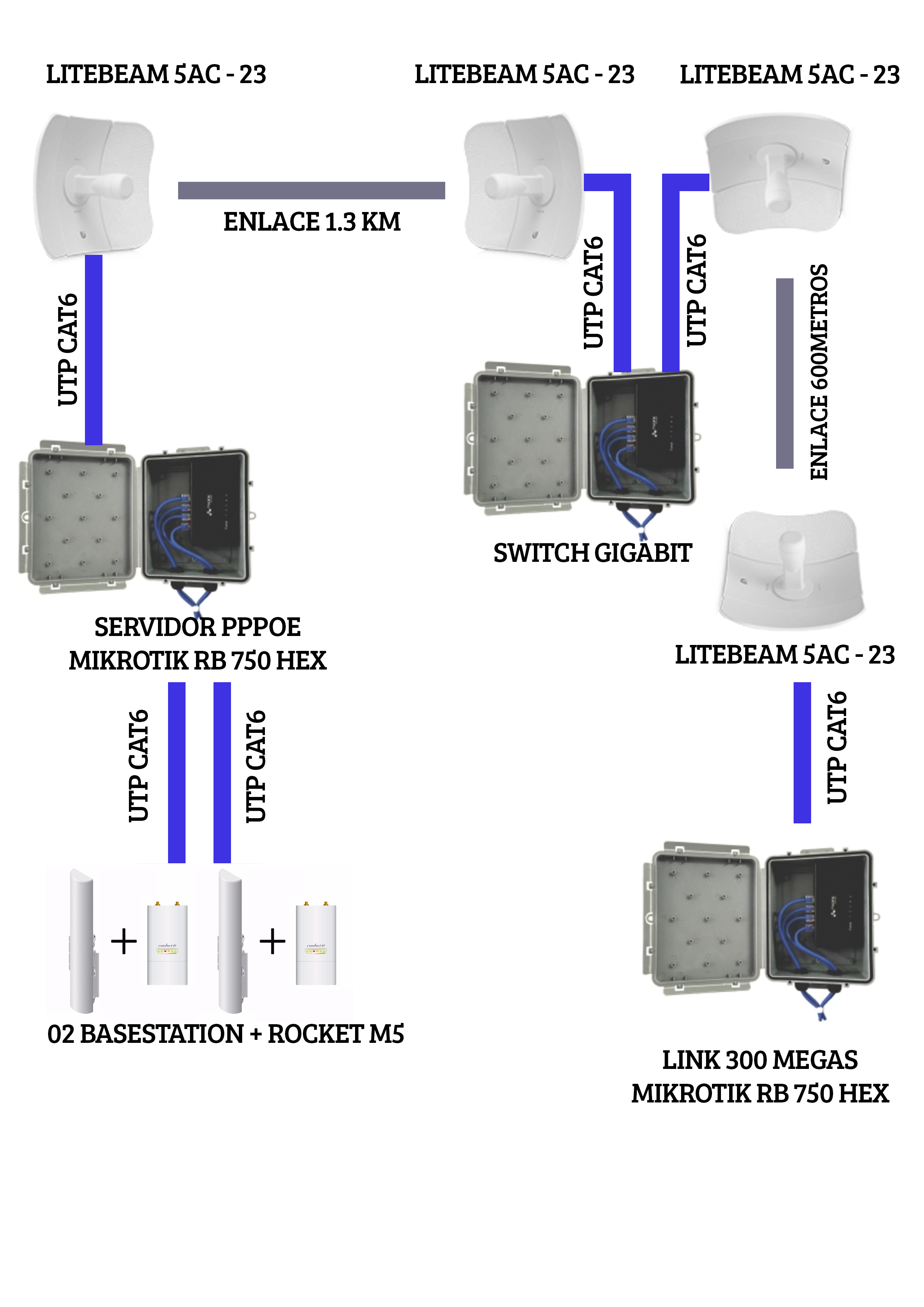

    Pessoal,
    Tenho o seguinte cenário conforme imagem ilustrando...

    Cenário 1:
    Faço ponto a ponto com Litebeam AC, visto que as distâncias são bem pequenas. Todos os cabos são CAT6!
    Na borda tenho um link de 300 megas e uma RB Hex, que joga o link para a outra borda onde também possuo uma outra RB Hex com servidor PPPoE.
    Antes disso, fazia ponto a ponto com PowerBeam de 23, conseguia passar 120 megas em testes de um roteador para o outro.
    Depois que mudar para as Litebeam AC não consigo passar de 80 megas de um teste de um roteador para o outro.
    Na caixa hermética no meio do caminho onde tem um switch gigabit, tinha colocado outra RB Hex em bridge só pra melhorar o processamento. mas achei que ela estaria atrapalhando e hoje substitui pelo switch gigabit. Não resolver meu problema!!!
    Problema1: Nos testes de velocidade, não consigo passar mais de 80 megas de um roteador para o outro. Porque isso acontece? Onde estou errando?
    O ponto a ponto de 600M está com Troughput de 500 megas e o ponto a ponto de 1.3km está com troughput de 300 megas. Estou usando as LiteBeam AC em modo Compliance Test, será que isso pode influenciar em algo?

    Uma pergunta e solicitações:
    1º - Qual a necessidade de um Switch GB após o enlace de 600mts? Tem redistribuição neste ponto?
    Sem prints dos AP (Completos. Mas completos mesmo, inclusive a aba onde aparece os sinais das estações dentro do rádio AP) e prints dos rádios envolvidos nos PTPs (Completos também) é exercício de vidência.

    Olá
    1- Tem redistribuição sim.
    A questão do ponto a ponto consegui resolver. Voltei a usar PowerBeam M5 400 no lugar da Lite AC e ficou show de bola.
