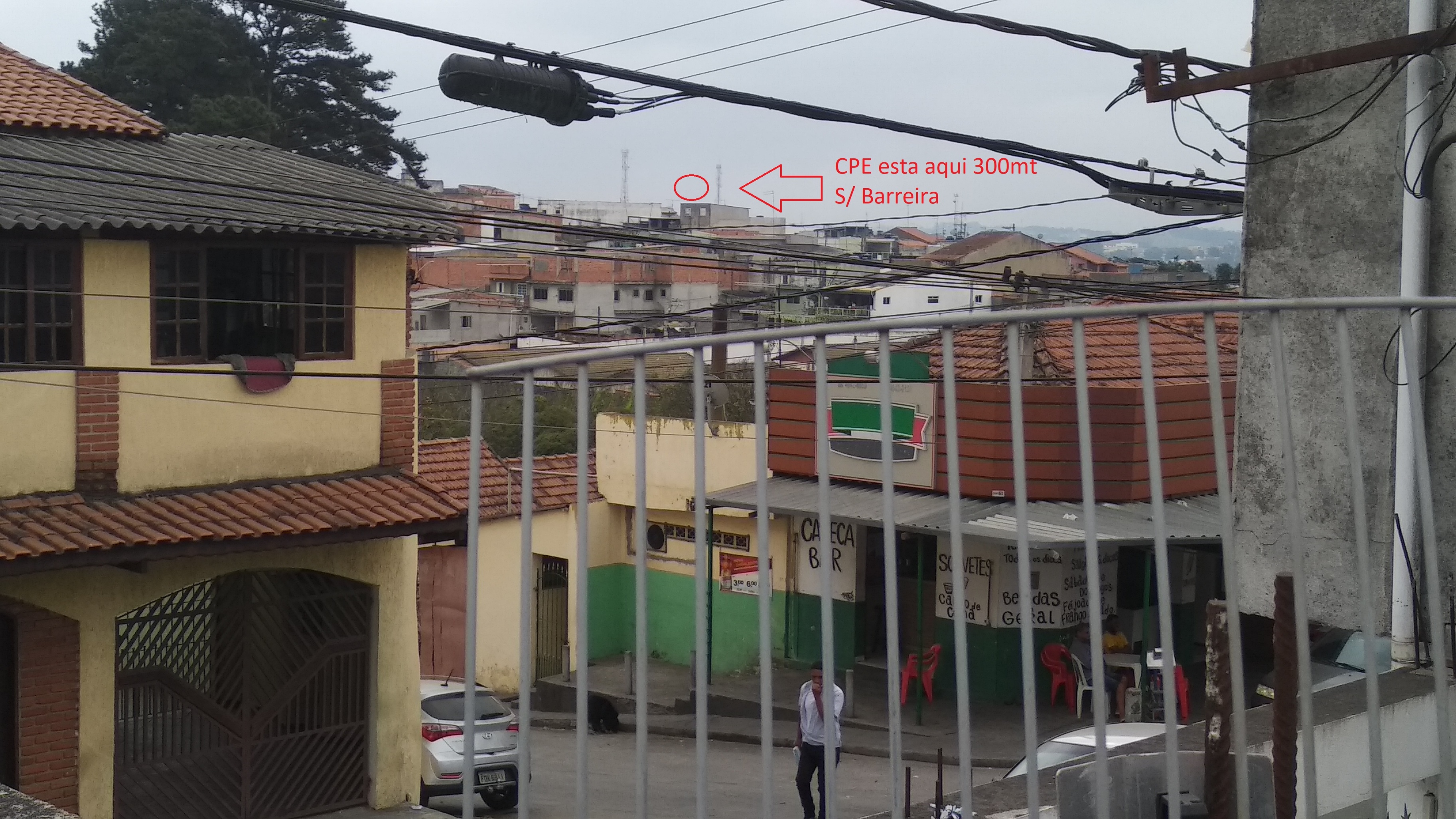

    Ola Pessoal,
    Vim recorrer a ajuda de vocês porque já tentei de tudo que meu conhecimento permitia.
    Agora comprei essa 210 para compartilhar net com meu irmão e estou com dificuldades,
    Vejam as configurações abaixo e me deem suas sugestões.
    TENTATIVAS
    - Diferentes potencias de DBI
    - Diferentes Distancia para transmissão de sinal
    - Diferentes Canais
    - Antena Grande diferente
    - Cabo pigtail (ainda não tentei outro)
    SENÁRIO e Equipamentos:
    Provedor: CPE 210 a 300mt Sem barreira.
    Cliente: Antena de Grade 25dbi (conforme imagem) + TP link 841 Antena removível.
    Cabo pig tail 8metros
    Obs Minimo DBM alcançado -58. Link saindo da CPE 15mb Download no Cliente variando entre 3mb ou travando.

    CPE210 da TPLink não trabalha bem com equipamentos que não sejam PharOs. Experiência própria. Adquira outra CPE210, ajuste corretamente o downtilt, configure o wifi delas como "Test_mode" e seja feliz.
    PS. Ajustar o downtilt é necessário porque essas CPEs são pra montar em trave. No nível. Não sendo possível virar elas para baixo ou para cima ("apontar" para cima ou para baixo). Para isso é necessário um adaptador para CPE.
    Faça um teste. Inverta! Coloque essa CPE como cliente. Configure ela como "Client Router" e wifi na região como "Test_mode". O PharOs parece ser mais flexível com esse modo de operação.

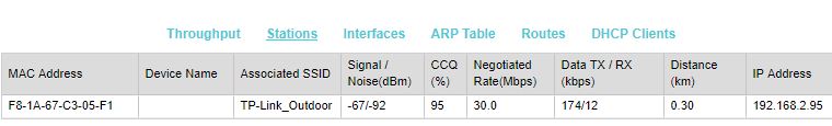

    Uma observação sobre o mínimo dBm em -58. Apesar de você poder alcançar sinal maior, na casa dos -45dBm, -58 não é ruim agora no print da CPE tá indicando sinal menor que isso aí. -67dBm. Ou tá mal alinhado (downtilt?) ou tá com problema os cabos, ou tem erro de config. Teria que aumentar esse sinal para pelo menos -60dBm. Outrq coisa é o noise em 92dB. Eu procuraria um canal mais limpo. Faça um scan nas duas pontas e verifique o canal menos poluído. Utilize largura de 20Mhz para ver se há melhora.
    Pela imagem me parece (parece) que esta grade está no nível. Sem apontamento vertical e instalada na lateral de uma parede/laje. Só posso dizer que me parece errado.
    Se possível tire prints das configs dos dois lados para análise

    outro detalhe que reparei e que passa uma linha de alta tensao, verifique se nao esta muito perto da antena ou na frente dela. isso pode ser um problema

    Provisóriamente essa CPE esta na ponta de uma Omini (desativada) e tudo indica que a altitude dela esteja um pouco mais alta do destino porque quando aumentei 1 metro sinal ficou pior.
    DOWNTILT como assim? Eu não consigo colocar um calço na parte de cima dela para poder ficar levemente inclinada para baixo?
    a Grade eu ja coloquei na Horizontal e Vertical porem Horizontal o sinal se ajusta com mais facilidade.
    dBM, agora mostra em torno de -70 mas no Wifi Analyzer no receptor mostra uns 7 dBm de diferença para baixo.
    CANAL: Pelo Analyzer a região parece que as redes estão tudo em Automático sempre variando, (vou tentar outro CH)
    PAREDE: Sim esta na lateral de uma Laje junto ao ferro de Coluna, Sim ja percebi que o ferro de coluna trás uma leve perca de sinal.
    CONFIGURAÇÃO: Inicialmente eu estava fazendo o ajuste com uma Antena USB tl-wn722n + Wifi Analyser. Mas a configuração do Roteador 841N esta no automatico Clico no SURVAY acha rede e Conectar rs

    Sim verdade, acredito que uns 4 Metros de distancia. mais abaixo fio telefonico os maiores de Tensão, Cheguei levantar antena com bambu chegou até bater - 55dBm.

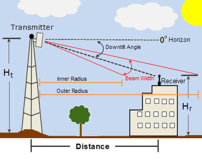

    Se você aumentou 1 metro e o sinal ficou pior é sinal de falha do alinhamento downtilt (para cima e pra baixo entende?) o mesmo vale para a grade quando disse que "ela parece não ter apontamento vertical" ou seja "parece" na foto estar apontada para frente. No nível! Quando deveria estar levemente elevada.
    Quanto a você colocar a grade na horizontal e ela funcionar melhor é sintomático de alguma obstrução parcial no trajeto. Paredes laterais? Telhados? Só uma inspeção visual pode dar certeza.

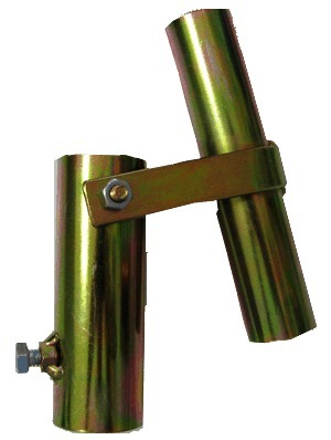

    Alinhamento é fácil de resolver em CPEs. Compra um suporte 3/4 ou 1" (depende do tubo que vc tá usando)
Nome:	         393368801.jpg
Visualizações:	266
Tamanho: 	21,1 KB
    Não deve custar mais que R$15 no ML
