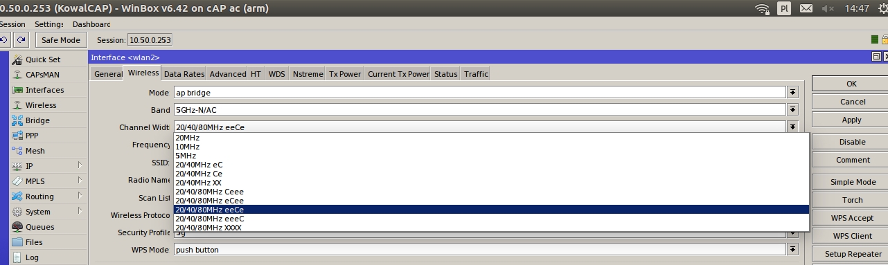

    Alguem sabe o que e essa nova opção no routeros apos a atualização, estranhas opções de canal, XXXX Clique na imagem para uma versão maior

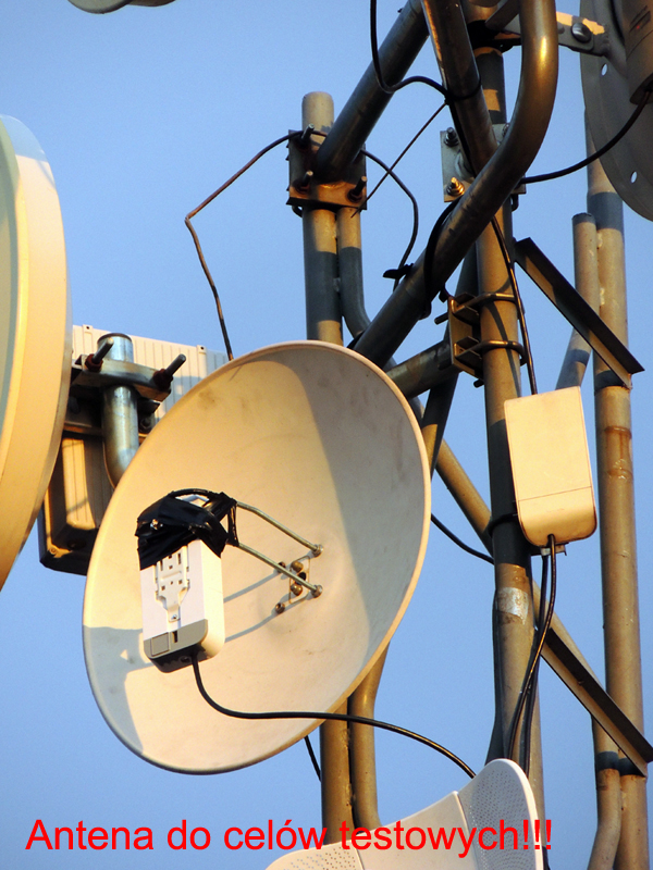

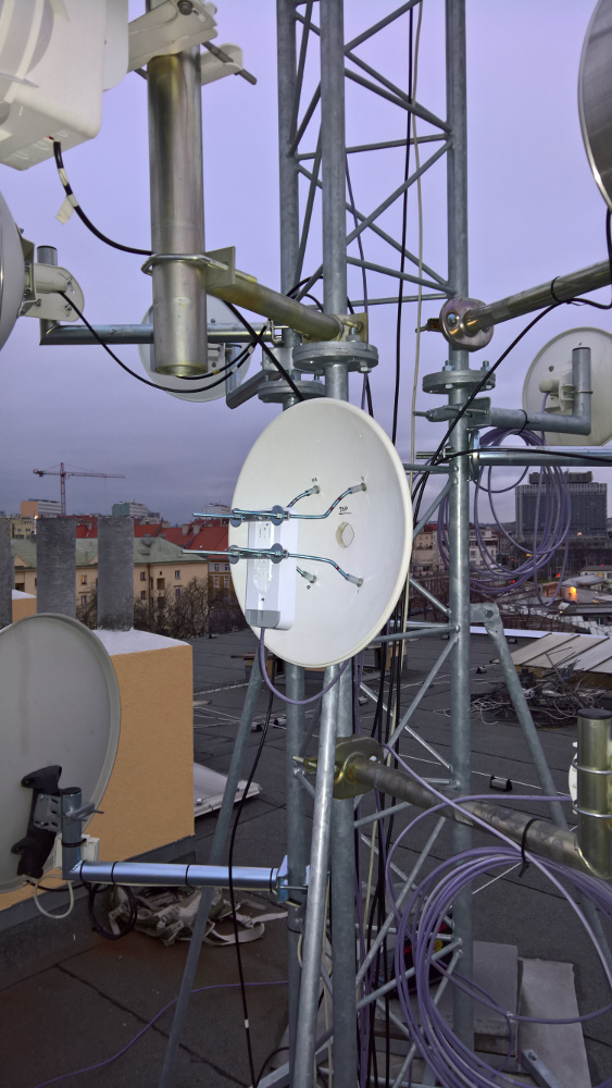

    E vamos comentar um pouco sobre os novos equipamentos de 60 ghz da mikrotik .
    Essa frequencia e livre ou requer licença? daqui a pouco veremos muitos usando essa tecnologia em seus provedores? Mal ja lanço e alguns ja fizeram algumas adaptaçoes pelo mundo
Nome:	         60antena.jpg
Visualizações:	326
Tamanho: 	456,2 KB
ID:      	68669Clique na imagem para uma versão maior
Nome:	         H3Qk0AY.jpg
Visualizações:	320
Tamanho: 	271,6 KB
    prato de nanobridge
    wAP 60G
    60 GHz CPE with Phase array 60° beamforming Integrated antenna, 716 Mhz CPU, 256 MB RAM, PSU and PoE, RouterOS L3
    Wireless Wire Dish essa ja tem os discos
    2 Gb/s aggregate link up to 1500m+ without cables!

    Olá, amigo!
    Bom, pelo o que eu apurei nos fóruns gringos, o XX em 40Mhz e o XXXX em 80Mhz é para o próprio Mikrotik escolher para onde vai estender o canal, por exemplo, me corrijam se eu estiver errado, o Ce estende o canal para cima e o eC estende o canal para baixo, o com o XX ou XXXX o Mikrotik escolhe para onde será estendido o canal.

    Citação Postado originalmente por filipirocha Ver Post
    Olá, amigo!
    É quase isto, C é canal do centro e "e" de extensão, então sua explicação está certa só está invertida

    Padrão Re: Mikrotik xxxxx e nova antena 60ghz
    Citação Postado originalmente por leosmendes Ver Post
    Então se eu colocar ec ele pega um canal automatico acima do que vc especificou? mais ele pega aleatoriamente ou segue um padrão aleatoriamente que eu falo ele vai buscar um canal fora de interferencia ou qualquer um do padrao?, o xx ela ja pega automatico tipo deixar o canal no auto.
    Olá, só não entendi onde minha explicação está invertida.
    O exemplo que quis explicar foi o seguinte:
    Canal: 5800
    Em 20MHz, o espectro vai de 5790 até 5810
    Em 40MHz no modo eC, vou dividir ele da seguinte maneira.
    [20MHz]+[20MHz] = 40MHz
    ---e---- ---C----
    [e= 5780] [C=5800]
    Dessa maneira, escolhendo o canal 5800 o espectro ficará de 5770 até 5810.
    5800 em 80MHz no modo eCee:
    [e=5780] [C=5800] [e=5820] [e=5840]
    O espectro ficará de 5770 até 5850.
    Como é recente, não achei algo didático sobre essa nova funcionalidade da Mikrotik, mas tenho quase certeza que o xx escolher o melhor canal para expandir, senão seria em vão a implantação dele.
    Resumindo o eC é estático e o xx é dinâmico.
    Achei essa informação na Wiki da Mikrotik.
    Informação original:
    Use of extension channels (e.g. Ce, eC etc) allows additional 20MHz extension channels and if it should be located below or above the control (main) channel. Extension channel allows 802.11n devices to use up to 40MHz (802.11ac up to 80MHz) of spectrum in total thus increasing max throughput. Channel widths with XX and XXXX extensions automatically scan for a less crowded frequency based on the number of concurrent devices running in every frequency and choses the “C” - Control frequency automatically.
    Informação traduzida:
    O uso de canais de extensão (por exemplo, Ce, eC etc) permite canais de extensão adicionais de 20MHz e se deve estar localizado abaixo ou acima do canal de controle (principal). O canal de extensão permite que os dispositivos 802.11n usem até 40MHz (802.11ac até 80MHz) de espectro no total, aumentando assim o rendimento máximo. Larguras de canal com ramais XX e XXXX examinam automaticamente uma freqüência menos congestionada com base no número de dispositivos simultâneos em execução em todas as freqüências e escolhe a freqüência de controle “C” - automaticamente.
    Essa função tem mais serventia em ambiente poluído, porque as portadoras nesse caso não ficam com os tons de guarda todos em uso.

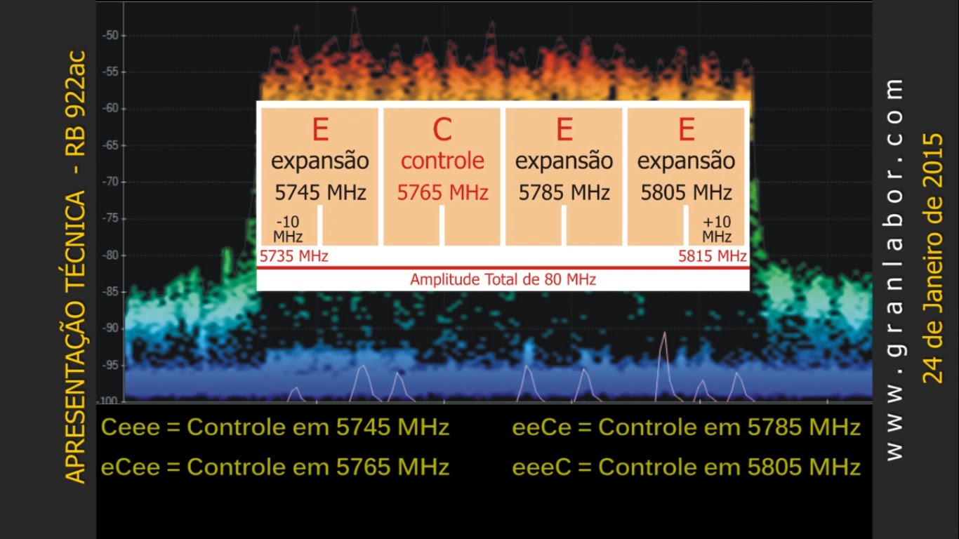

    Caro filiperocha, mim explique melhor esse negocio de Ce e eC? Se eu uso o canal 5520 o AP vai trabalhar automaticamente nos canais de 5500 ate 5400 é isso? Ele vai escolher o melhor canal na faixa de 5500 até 5400 e fixar no melhor canal? é isso?
    Não, observe a imagem abaixo, na imagem abaixo é um exemplo de uma largura de banda de 80MHz onde pode ser utilizado o Ceee, eCee, eeCe e eeeC.
    Na largura de banda de 40MHz, será o Ce e eC, a largura de banda 40MHz usa duas larguras de 20MHz, entenda o seguinte:
    20MHz + 20MHz = 40MHz
    C + e = Ce
    20MHz + 20MHz + 20MHz + 20MHz = 80MHz
    e + C + e + e = eCee
    nesse exemplo cada canal vai ocupar 20MHz
    no exemplo da imagem a largura de banda total vai do canal 5735 até o 5815, nessa largura vai ser utilizado 4 canais, o 5745, 5765, 5785 e 5805.
    C = CANAL DE CONTROLE (O CANAL PRINCIPAL)
    e= CANAL DE EXPANSÃO
    5745 | 5765 | 5785 | 5805
    e | C | e | e
    O canal escolhido na configuração foi o 5765 com a largura de 80MHz eCee, resumindo, a largura de banda vai trabalhar em cima desses 4 canais, como cada canal tem 20MHz de largura os canais utilizados em 80MHz será do 5735 até o 5815.
Nome:	         maxresdefault.jpg
Visualizações:	310
Tamanho: 	125,7 KB
    Créditos da imagem para o canal do YouTube GranLabor Tecnologia
    link do vídeo explicando mais sobre o Ce e eC:
    Canal: 5800
    ---e---- ---C----
    [e= 5780] [C=5800]
    relendo novamente sua resposta entendi o que voce quis dizer, mas achei sua explicação invertida porque no software mikrotik os canais são listados na vertical a passos de 5mhz do menor para maior, então "na lista de canais" "acima" esta diminuindo e "abaixo" esta aumentando...
    O espaçamento de cada canal é de 5MHz, mas dei o exemplo de cada canal utilizando a largura de 20MHz, 10Mhz pra trás e 10 MHz para frente de cada canal que, totalizando 80MHz, tanto que pode observar que pulei alguns canais, já que o 80MHz são 4 canais de 20MHz, onde 1 será o de controle (principal) e os outros 3 serão os de expansão.
    Sobre o cima = menor e baixo = maior.
    A diferença é que dei o exemplo da esquerda para direita, isso é só um detalhe lógico.
