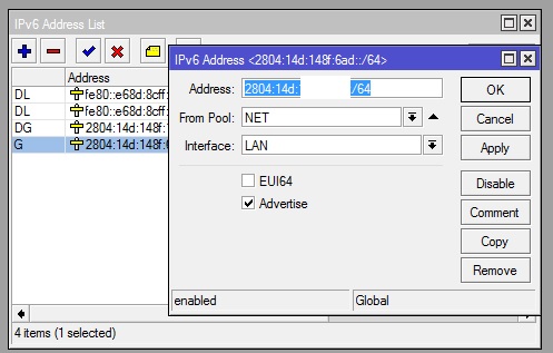

    Fui em Address, adicionei o prefixo, selecionei o pool NET e interface LAN e marquei a caixinha advertise:
Nome:	         prefixo.jpg
Visualizações:	901
Tamanho: 	47,9 KB

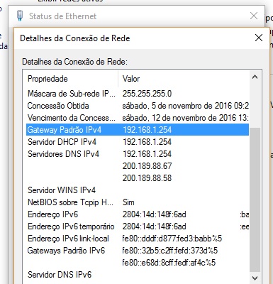

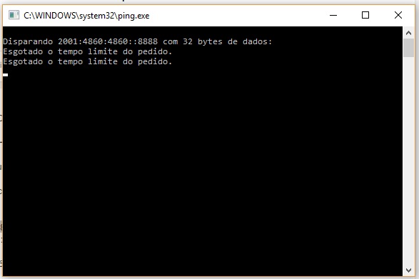

    A partir daí passei a receber os IPs nos dispositivos mas não consigo navegar ou "pingar":
Nome:	         ip.jpg
Visualizações:	629
Tamanho: 	68,9 KB
ID:      	65381 Clique na imagem para uma versão maior
Nome:	         ping2.jpg
Visualizações:	541
Tamanho: 	29,8 KB

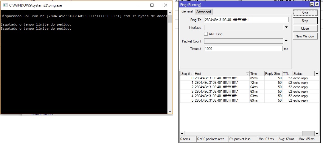

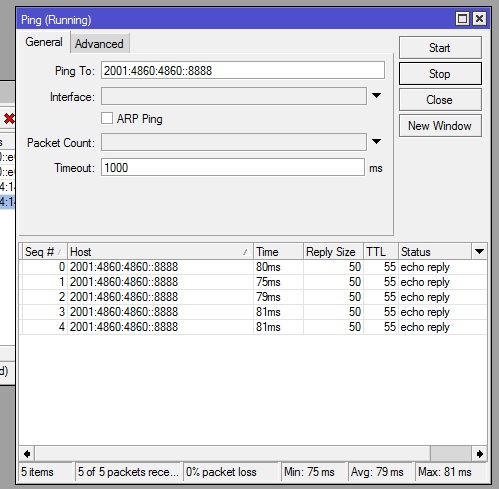

    Mas no Mikrotik consigo normalmente:
Nome:	         ping.jpg
Visualizações:	575
Tamanho: 	69,4 KB
    O que fiz errado? Já agradeço antecipadamente.

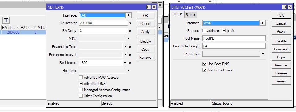

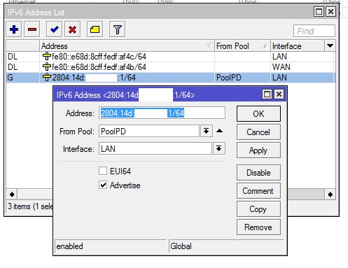

    Bom dia, em neighbors vc deve selecionar o "Adivertaise DNS".

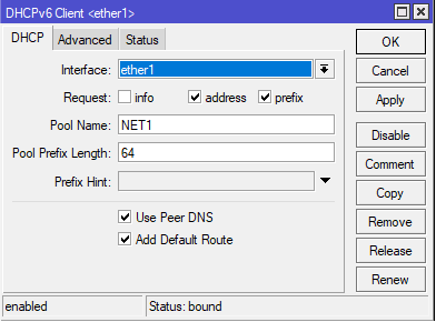

    Em IPv6 "Dhcp Client" vc vai adicionar e selecionar a interface onde recebe do modem, setar apenas "prefix" por o nome do pool "PoolPD" e "Pool Prefix Length=64", setar "User Peer DNS" e setar "Add Default Route".
    Em seguida vc vai em IPv6 address e adiciona "address=::1/64" "From Pool=PoolPD" "Interface=Sua_Interface_Da_Rede_Interna" e seta "advertise".
    Pronto seguindo esses passos já deverá estar funcionando.

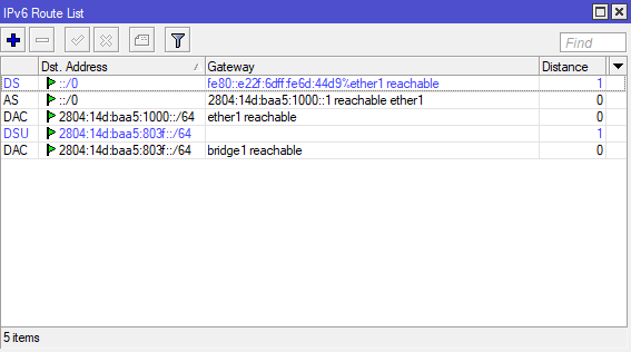

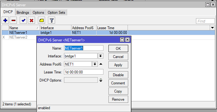

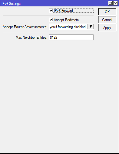

    Bom dia Minelli!
    Fiz conforme você me instruiu mas continuou na mesma:
Nome:	         1.jpg
Visualizações:	507
Tamanho: 	94,4 KB
ID:      	65389Clique na imagem para uma versão maior
Nome:	         2.jpg
Visualizações:	519
Tamanho: 	57,3 KB
ID:      	65390Clique na imagem para uma versão maior
Nome:	         3.jpg
Visualizações:	427
Tamanho: 	108,7 KB
    PS: marquei o ipv6 > dhcp client > request address só para tirar o print do ipv6 funcionando e depois voltei a deixar só o prefix marcado.
    Obrigado.

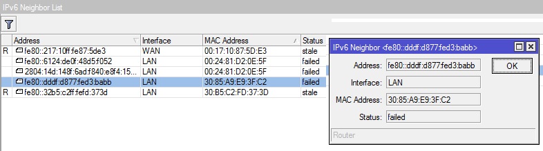

    Agora que você falou sobre enxegar o MAC, fui em Neighbors e vi que o status fica alternando entre failed e stale. Esse aí é o MAC do PC que estou testando desde o início.
Nome:	         1.jpg
Visualizações:	388
Tamanho: 	57,0 KB

    Padrão Re: Repassar IPv6 NET Vírtua para LAN
    cola o pool na interface do mk que esta o cabo e habilita EUI64
    Enviado via SM-G530BT usando UnderLinux App
    Habilitei o EUI64, já estava selecionado a interface da LAN mas nada feito.

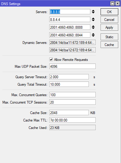

    Amigo já resolveu?, percebi que você não esta recebendo DNS v6 em sua placa de rede, tenta colocar DNS manual na Rb, para ver se ele recebe automático em sua placa!
    Ou na hora que você for fazer o dhcp na wan, habilita user peer dns, assim você recebe automático da operadora, acho que já vem habilitado !

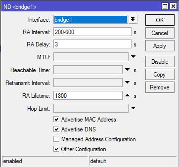

    Você não deve colocar a sua rede dentro do IPv6, mas utilizar o IPv6 em toda a sua rede.

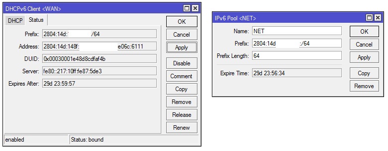

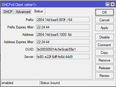

    Brother aqui está funcionando normalmente...
    Verificar com essas screens do meu aqui.
Nome:	         dhcp_ipv6_client_001.png
Visualizações:	424
Tamanho: 	9,2 KB
Nome:	         dhcp_ipv6_client_002.png
Visualizações:	366
Tamanho: 	10,4 KB
Nome:	         dhcp_ipv6_client_003.png
Visualizações:	335
Tamanho: 	7,0 KB
Nome:	         dhcp_ipv6_client_004.png
Visualizações:	341
Tamanho: 	9,7 KB
Nome:	         dhcp_ipv6_client_005.png
Visualizações:	358
Tamanho: 	6,4 KB
Nome:	         dhcp_ipv6_client_006.png
Visualizações:	502
Tamanho: 	16,2 KB
Nome:	         dhcp_ipv6_client_007.png
Visualizações:	435
Tamanho: 	13,5 KB
Nome:	         dhcp_ipv6_client_008.png
Visualizações:	480
Tamanho: 	10,3 KB
    Abraço!

    Mas desse jeito que vc fez só funciona SLAAC e sua rede tem que estar toda em Bridge ate o equipamento do cliente
