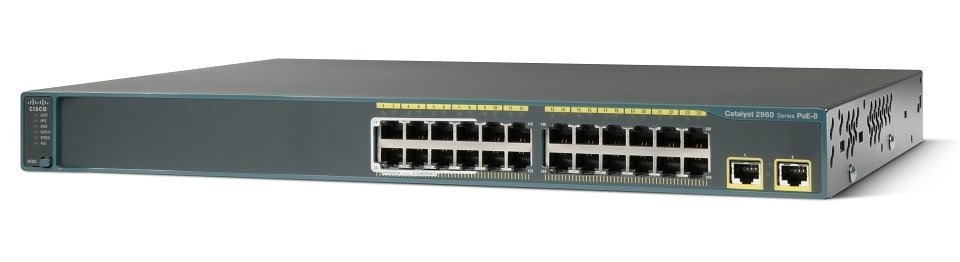

    preciso de ajuda para criar um trunk no swicth cisco catalyst 2960.. criei as vlans 100/101/102 mas nao consigo criar o trunk...
    para comunicar com a rb 750gr3....

    Criar trunk é bem simples - "switch mode trunk" - claro que tem como implementar algumas configurações extras, mas é basicamente isso aí. Na Rb é só criar as vlan's na porta que fala com o sw

    Bom dia, segue abaixo e modifica de acordo as suas necessidades.
    ###Config para porta de acesso
    interface FastEthernet0/15
    description NOME.DA.PORTA
    switchport access vlan 115 (numero da vlan de acesso, diferente do trunk aceita apenas 1 vlan)
    switchport mode access (modo da porta se é acesso ou trunk)
    ###Config para porta trunk/tagged
    interface FastEthernet0/24
    switchport trunk allowed vlan 10,22,97 (vlans liberadas na trunk ou todas)
    switchport mode trunk (porta modo trunk)
    Se quiser leberar vlans intercaladas usa a "," (ex 15,19,200) se for uma range usa "-" (ex 101-120) ou combinar (15,19,101-120,200)

    muito obrigado vaizard ajudou em meu problema com trunk e vlan e compreendi muito com seu post
    DEUS TE ABENÇÕE.....
