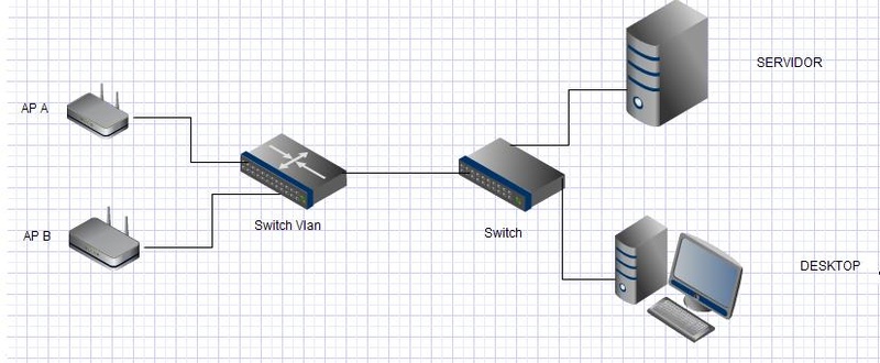

Nome:	         TOPOLOgia vlan.jpg
Visualizações:	595
Tamanho: 	97,5 KB
    Alguém sabe me dizer se o equipamento A e B vão se enxergar na rede com essa topologia, usando o SF 800 V no local do Switch Vlan? Quero colocar um Switch entre o Vlan com APs e o meu servidor para poder conectar diretamente neles pelo meu desktop quando necessário, mas não sei se o Switch normal vai gravar os MACS de A e B na sua tabela e vai encaminhar os pacotes, se isso acontecer, não vai me servir de nada o Switch Vlan.

    Citação Postado originalmente por Gosulator Ver Post
Visualizações:	595
Tamanho: 	97,5 KB
    Quaisquer dispositivos que estiverem conectados às portas 1 a 7 estarão isolados entre si, cada um destes dispositivos só se comunicarão com o dispositivo conectado à porta 8 (uplink). Para que haja comunicação entre os hosts conectados às portas 1 a 7 a informação terá que dar um passeio pelo roteador conectado à porta 8, que poderá permitir ou não tal comunicação.
    Estou falando do SF800V.
