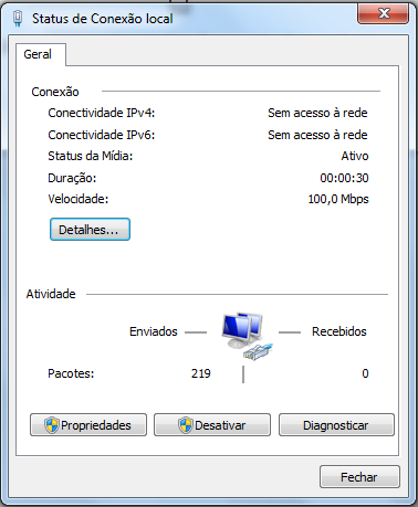

    mais o equipamento nao funciona de jeito nenhum e o vendedor não responde aos e-mail e quando responde afirma que o equipamento foi testado antes de sair de lá, mais aqui ele não funciona de jeito algum.

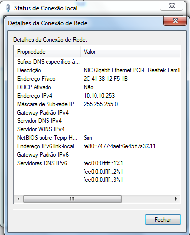

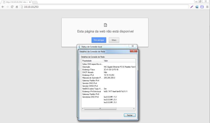

    A placa de rede do computador reconhece porém as luzes do equipamento nem acendem e não entra na página de configuração.
    O nome do vendedor é Tiago Carvalho ([email protected]) se alguém por aqui conhece ele pelo amor de Deus pede pra ele responder, pois eu estou realmente precisando do equipamento nem fui eu que comprei foi um cliente e ele está me cobrando.
    Obrigado!

    Já instalei algum desses para um amigo em um provedor, funciona bem com hotspot, pra usar em pppoe tem que deixar em bridge e criar o discador no pc do cara ou em um roteador comum.
    Reseta ela e seta assim na sua placa de rede
    Endereço Ip: 10.10.10.100
    Mascara de Sub: 255.0.0.0
    Gateway padrão: 10.10.10.254
    Dns Preferencial : 10.10.10.254
    Tente acessar pelo seu Browser com o Ip do Gateway

    Não conheço o equipamento não sei se presta, mais você não vai entrar na configuração do equipamento dessa forma, você esta tentando entrar pelo mesmo ip que esta setado na placa de rede, faça assim coloque na placa de rede a faixa seguinte 10.10.10.xx (xx) quer dizer 1,2,3,4,5,6... jamais o numero que você pretende entrar. no seu caso 253. Boa sorte.
    Padrão Re: Proeletronic Cpe 5.8ghz - 20dbi
    amigo uso eles aqui e eles sao asim no primeiro acesso ele entra no 10.10.10.254 quando voce aplica a primeira configuraçao ele sume o ip e vai para o ip 192.168.0.1 ou 254 seta em sua pla de rede o ip 192.168.0.5 e acessa ele com o ip 254ou 1 ok tente ai me de o retorno nao sei porque.

    sei que já faz muito tempo da criação desse post, mas perceberam que o cara estava com dhcp desativado, e ainda estava tentando acessar a própria máquina ? a pessoa ainda xinga o vendedor
    Tá sabendo tanto que nem sabe se eu tinha testado com o DHCP ativo, e realmente nesse print que tirei tava acessando o IP errado o gateway é final 254, e fica tranquilo que tudo se resolveu quando o vendedor reconheceu que tinha mandado o produto que não está funcionando ai ele fez a troca. Forte abraço.
