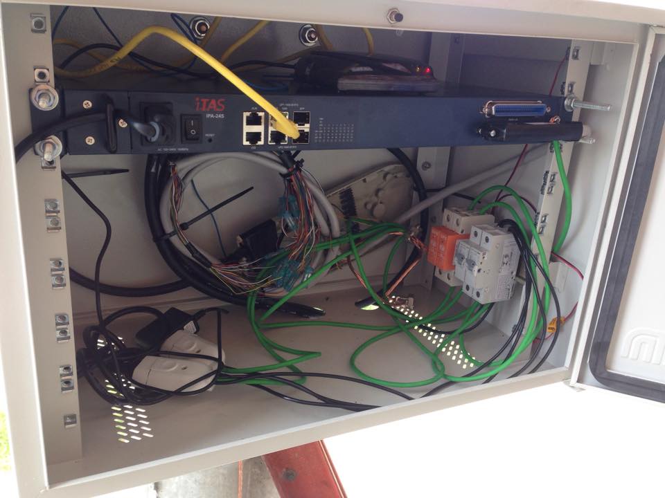

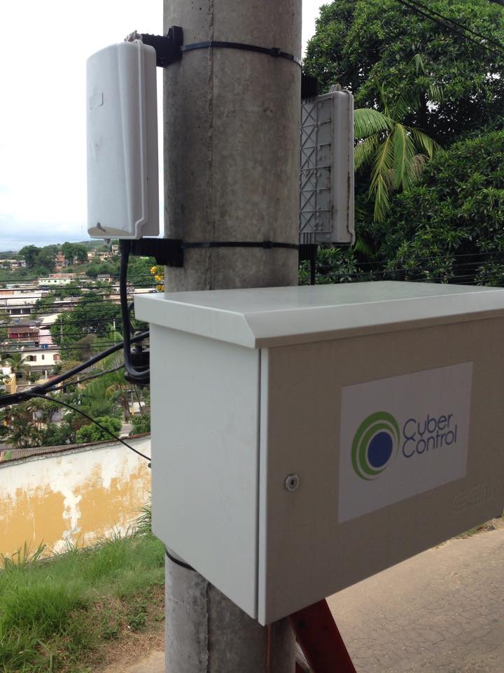

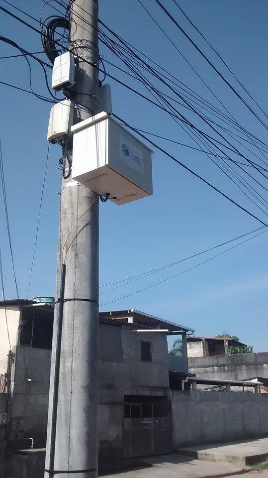

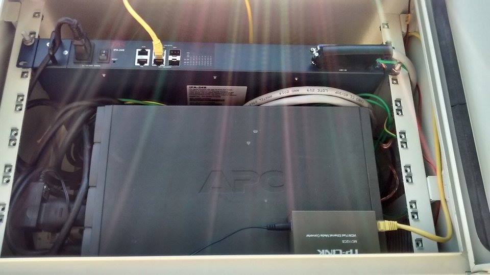

    Bom dia meu amigo.
    Trabalho com o DSLAM da ik1 modelo itas 24 e 48 portas não tenho nenhum problema em relação a isso. todos os clientes ficão de boa com up-time bom. sendo que se vc estiver utilizando ppppoe se o cliente ficar sem consumo nenhum o mikrotik desconecta ele. estamos querendo parar de usar DSLAM por causa da alta do dollar. pois os DSLAM aumentarão muito.
Nome:	         10752061_685010311597371_2111160989_n.jpg
Visualizações:	434
Tamanho: 	69,4 KB
ID:      	58008Clique na imagem para uma versão maior
Nome:	         10754930_687097708055298_119264987_n.jpg
Visualizações:	429
Tamanho: 	57,6 KB
ID:      	58009Clique na imagem para uma versão maior
Nome:	         10937543_769418263156575_758859317_n.jpg
Visualizações:	488
Tamanho: 	69,4 KB
ID:      	58010Clique na imagem para uma versão maior
Nome:	         11056876_769418233156578_1650935731_n.jpg
Visualizações:	380
Tamanho: 	80,6 KB

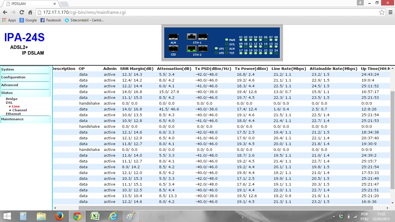

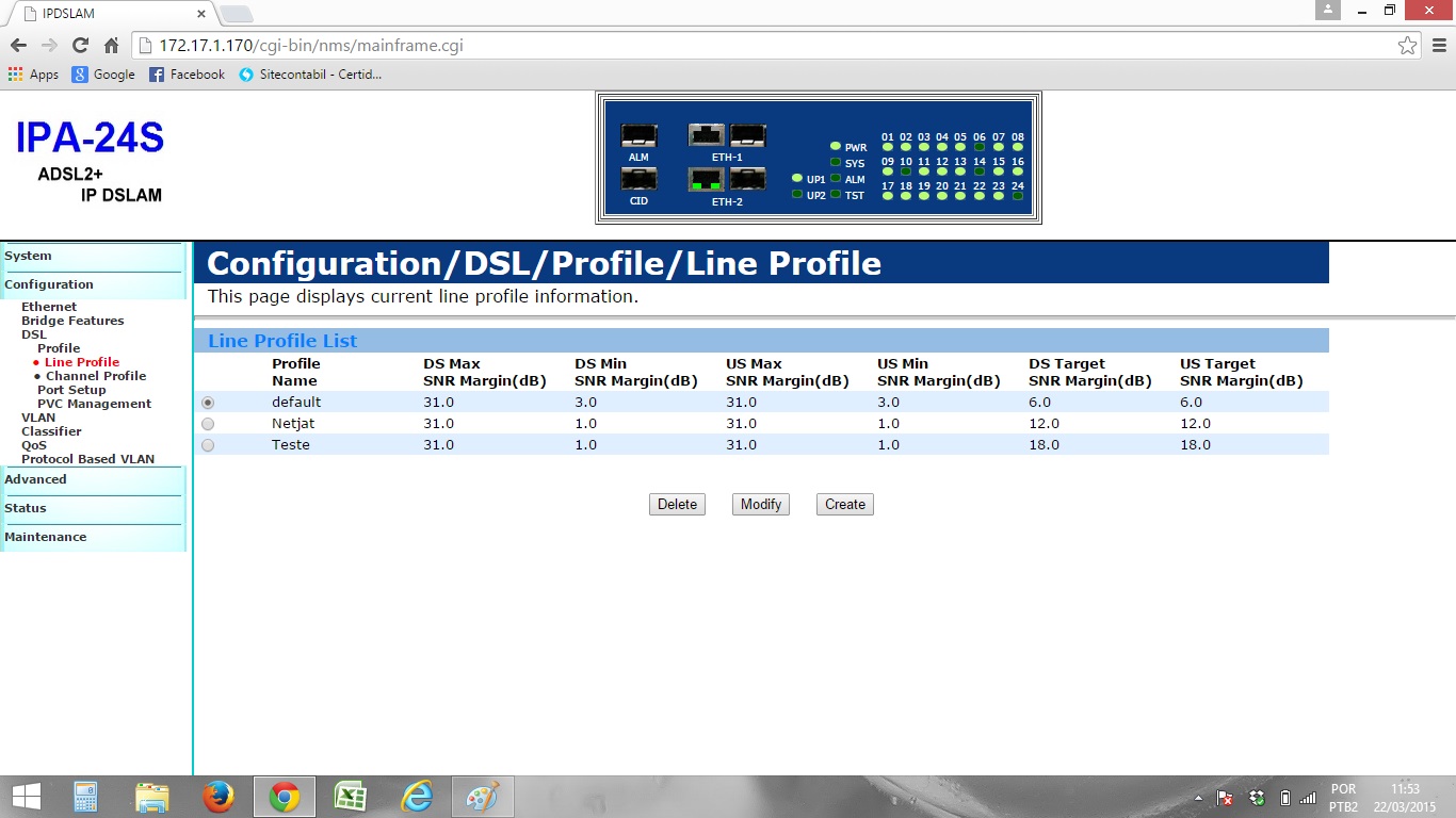

    gabrielmosca, o cenario aqui é o mesmo, chego com uma fibra aqui no condominio, sendo que nao coloquei no poste, construi uma casinha com um DG e passei o cabeamento externo aéreo até a entrada de cada bloco. Segue print da configuração do line profile e o status das conexoes. Estou testando o profile Netjat, até o momento é o mais estavel e utilizando DSL2+.Clique na imagem para uma versão maior
Nome:	         IPA24S 1.jpg
Visualizações:	352
Tamanho: 	366,9 KB
ID:      	58012Clique na imagem para uma versão maior
Nome:	         IPA24S 2.jpg
Visualizações:	346
Tamanho: 	194,6 KB
    Tem como vc me mostrar a sua configuração?

    boa tarde gabrielmosca, tudo bem como voce faz a parte eletrica no poste nao deu para ver nas fotos?
    Padrão Re: IP DSLAN - Instabilidade no sinal DSL
    Bom o mal do DSLAM é a questão de precisar de um ponto de energia. Pegamos sempre do assinante a energia e oferecemos uma velocidade maior para ele.

    sim. funciona perfeitamente.

    legal bem feito, coloquei uma caixa dessa coloquei varias ventuinhas pois tava esquentando muito ainda bem que esse da draytek aguenta
    Sim, São Muito bons mesmo. tenho 6 funcionando perfeitamente. todos nessas caixas com esse padrão. funcionam sem cooler apenas com os Cooler deles.
