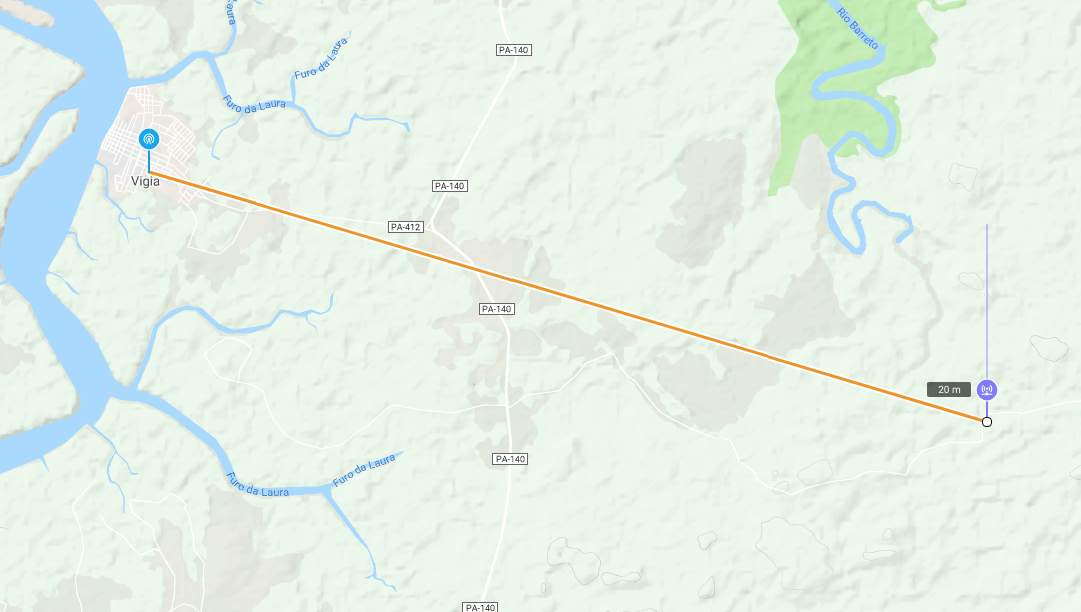

    Estou verificando a possibilidade de colocar internet no meu sítio, que fica a 17Km da cidade. O objetivo é levar uma internet de 10 ou 20 MB.
    Penso em contratar um link residencial (igual Velox ou NET) e solicitar ao dono do Provedor na cidade para colocar o rádio na torre dele e apontar para o meu sítio. Não sei se isso é tão simples assim.
    O detalhe é que estou achando que o projeto está com o preço bem em conta. Fiz o levantamento de "praticamente tudo" que vou precisar, e o valor não chegou a R$2500,00.
    Não tenho muita experiência, mas já trabalhei com rádios (configuração e alinhamento). Ou seja, a mão de obra eu mesmo posso fazer, com a ajuda de mais uma pessoa.

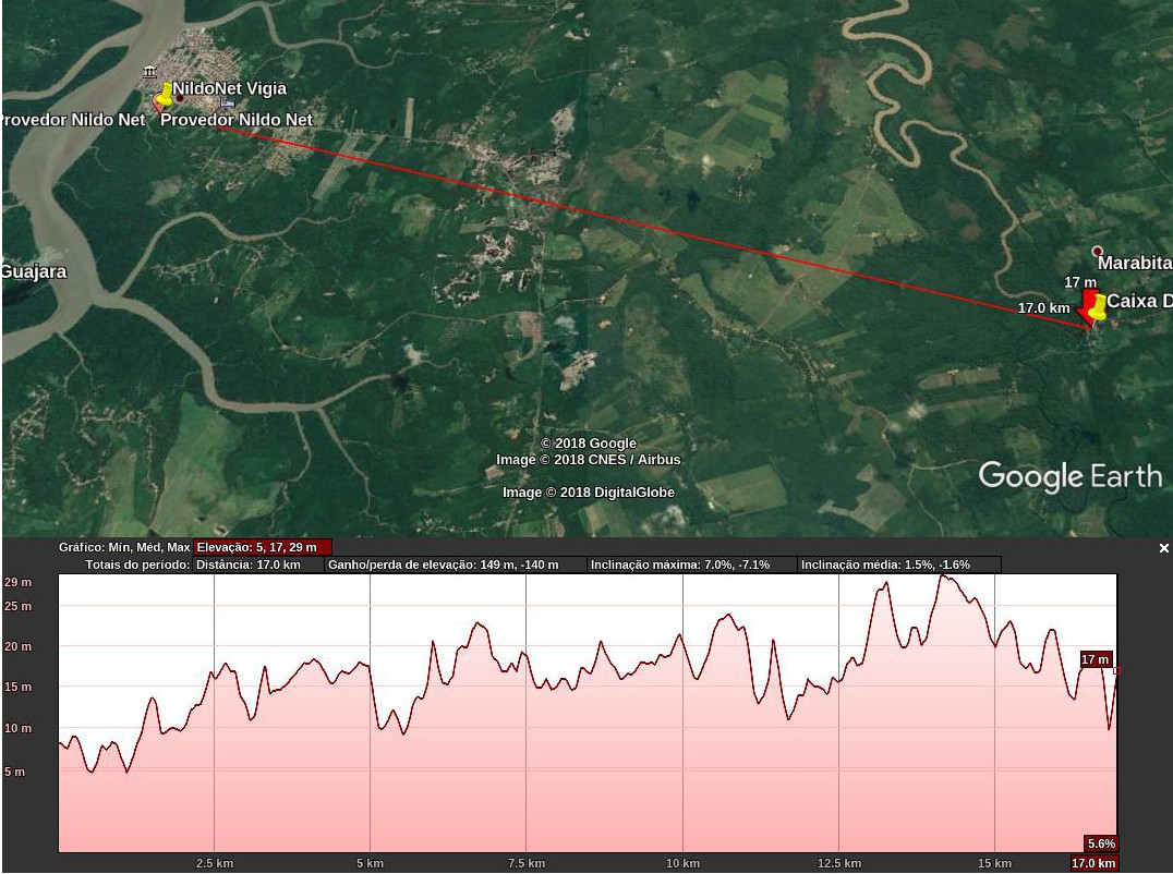

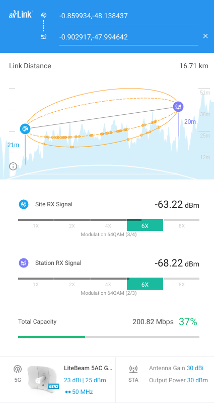

    Conforme imagens anexo, fiz o teste no arLink utilizando o rádio LiteBeam 5AG GEN2. Também fiz o teste utilizando o software da Cambium e fechou o link. Mas o mapa de elevação do Google Earth, mostra uma elevação de 30 metros, que o arlink não mostra. isso me deixa com dúvidas se será simples fazer esse enlace.
    Não sei se minha falta de experiência com enlace a essa distância, está fazendo eu falar bobagens. Espero que os Srs. possam corrigir alguma falta de informação, ou até mesmo mencionar outros fatores ou equipamentos para este enlace.

    Nessa distância aconselho uma torre de pelo menos 30 metros, portanto precisa de para-raios. Existem árvores em sua rota, mesmo que não exista precisa prever que elas crescerão. Um colega, dono de provedor ignorou, não funcionou a contento logicamente o cliente não pagou o acréscimo do valor combinado.
    O melhor programa que tem é os da Motorola apesar de ser pago, provavelmente lhe dará uma torre de 60 metros; mas são garantias em quaisquer que sejam as varíáveis do tempo ou vegetação. O último que vi, entrava com marca e modelo do fabricante do aparelho, antena e até cabo.
