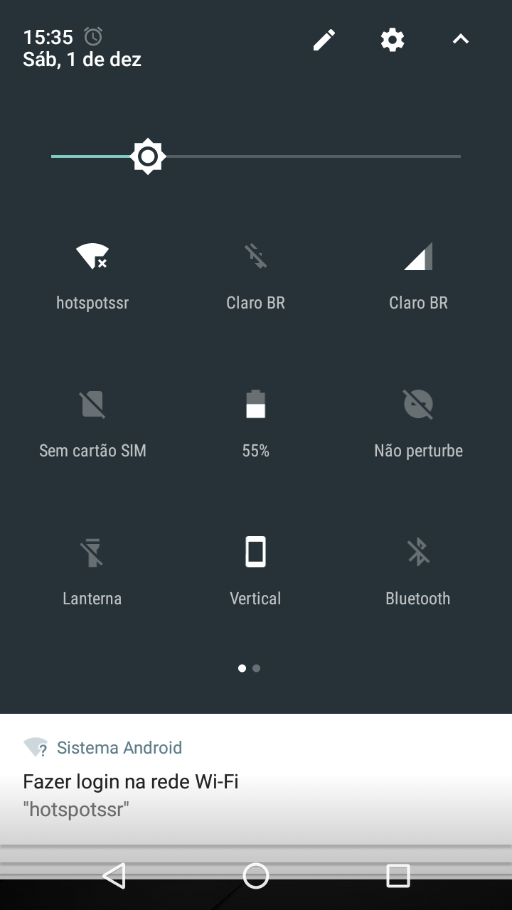

    A verdade é que quando conecto a rede Hotspot pelo celular, aparece a mensagem "Fazer login na rede Wi-Fi". Clico na mensagem, abre a tela de login, coloco usuário e senha. Aí ele aparece redirecionando pra minha página e fecha a página antes de redirecionar.

    As etapas são essas:
    1 - Seleciono a rede do Hotspot.

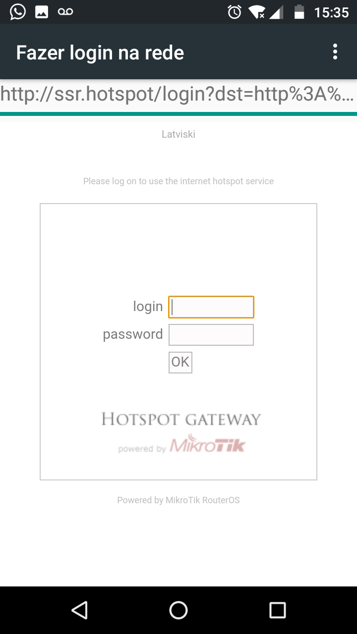

    2 - Aparece a tela de login.

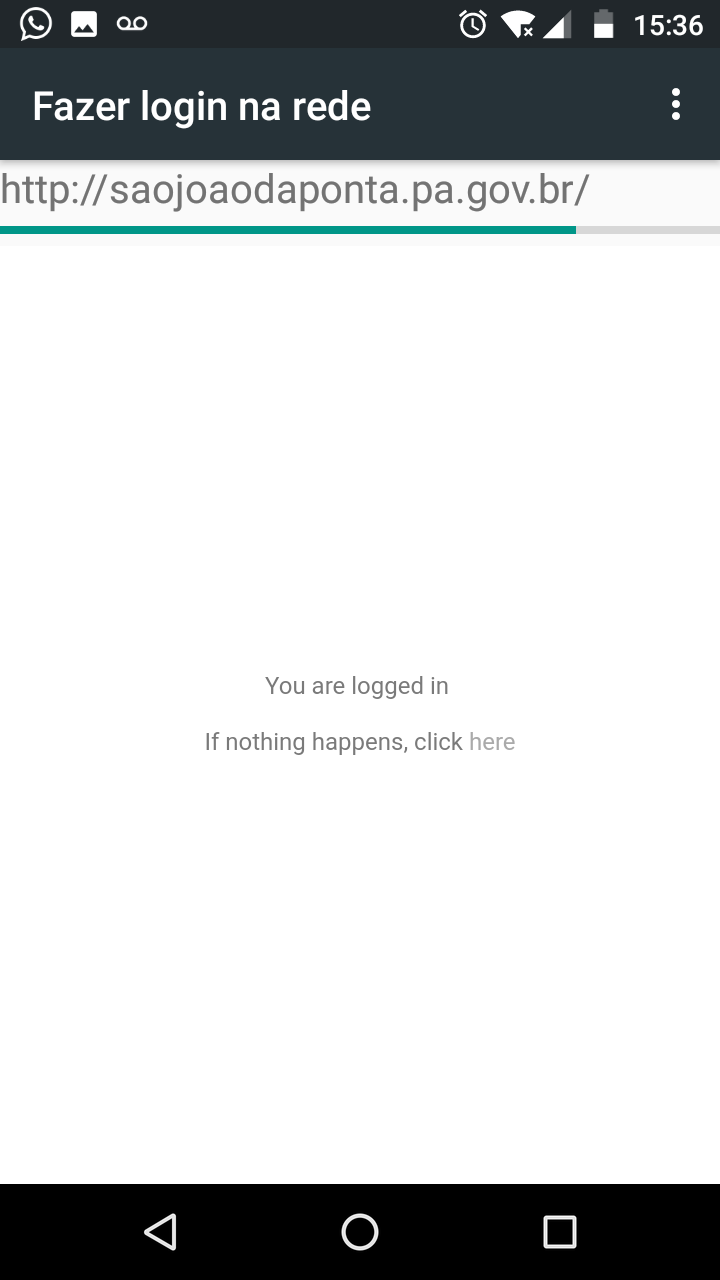

    3 - Fica direcionando pra página, mas ela nem chega a abrir, simplesmente fecha a tela.

    Fiz outro teste no celular...
    Selecionei a rede do Hotspot, mas não cliquei na opção "Fazer login na rede".
    Abri o Chrome e digitei a url do Hotspot. Abriu a página de login e após o login redirecionou normalmente.
    Mas se eu clicar na opção "fazer login na rede", ele vai pra uma tela que não é o navegador, mesmo assim tem a tela de login. Depois de feito o login, ele começa a redirecionar e fecha a tela.
    Percebi que ele não faz chamada ao navegador, após o login. Por isso que ele fecha a tela. Era pra abrir o Chrome e não essa tela do Android.

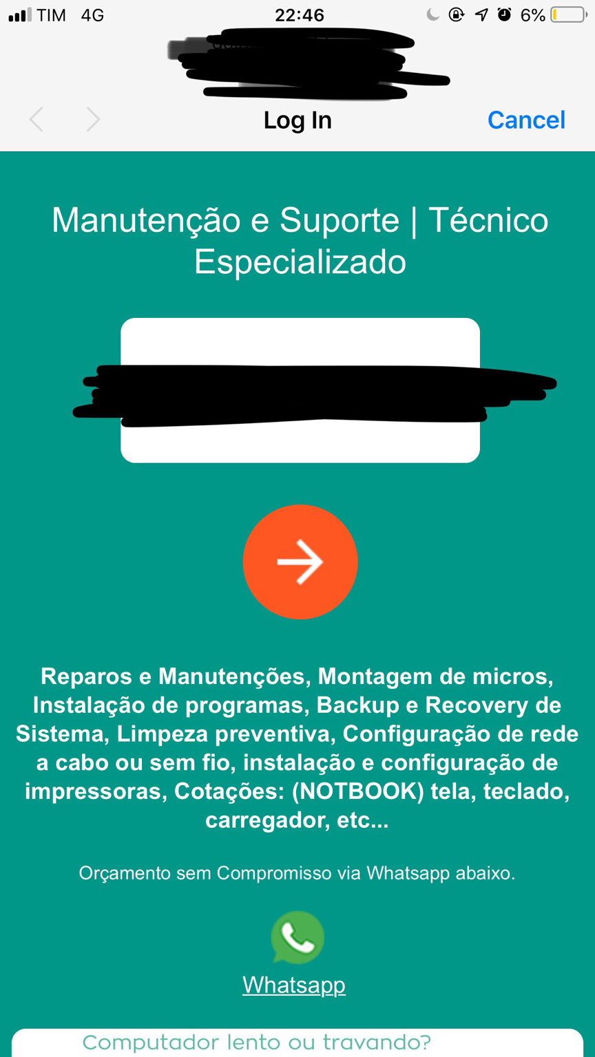

    Mas o correto é abrir uma tela além do navegador

    Tipo no celular não vai abrir automático em um navegador qualquer ou padrão. E sim somente uma tela que não depende de nenhum navegador acredito eu. Somente para logar. Tipo na foto. Não consigo mudar o link em cima da página só vê.
    Padrão Re: Hotspot - Não redireciona página após login, no Celular.
    Ola nos celulares mais modernos é assim mesmo, não abre a tela de status em hipótese nenhuma, isso porque ele não usa o navegador comum e sim uma versão simplificada pelo que percebi, e assim que ele detectar que esta conectado na internet fecha, então acho que não tem solução, só abrindo a tela de status posteriormente digitando a url.
    Se alguém souber de algum macete para driblar isso sera muito bem vindo, um grande abraço a todos.
