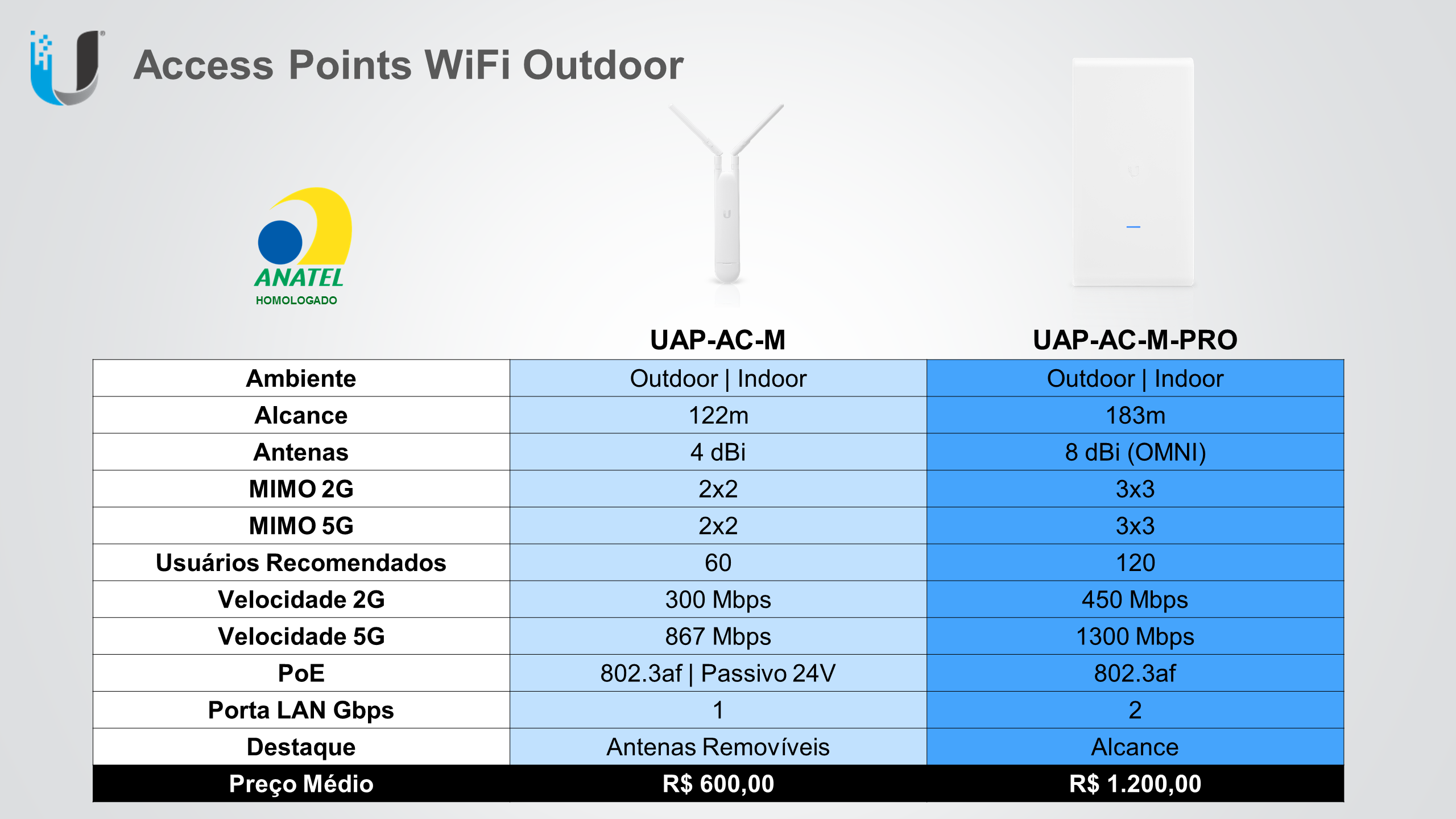

    Senhores, preciso de um help! tenho um cliente que esta me solicitando instalar WIFI na ADEGA da sua residencia, o problema é que ele não quer nada aparente. A Adega é composta de Forro de Madeira, Laje, Telha isotérmica. Será que se eu instalar um UNIFI AP LR abaixo do telhado em cima da laje cobre bem o local? Se não o que vocês indicam?
    Na verdade essa resposta depende totalmente de você fazer um survey in loco para verificar o nível do sinal recebeido do AP no forro logo acima da adega. Como o único obstáculo até a adega seria o forro de madeira, me arrisco a dizer que o sinal será bom. Mesmo você dizendo que a telha é isotérmica, um ponto importante para observar é a temperatura média no forro, já que os APs indoor não foram desenvolvidos para ter resistência ao tempo, diferente dos APs Mesh Outdoor que são resistentes ao tempo, por ex UAP-AC-M e UAP-AC-M-PRO (anexo).
