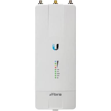

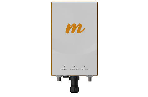

    Ola pessoal, com qual dos dois radio eu teria mais qualidade, estabilidade e baixa latência mesmo em horário de pico ? São dois enlaces, 11km e 5km, distancias curtas, mas não da pra passar fibra. Atualmente tenho 150 megas pretendo aumentar um pouco mais em breve... Pra ter qualidade preciso trocar os enlaces.
    Por favor: pros e contras dos rádios citados acima.
    Agradeço desde já pela atenção

    Aqui fui de rb922 não sei se vai conseguir passar o que pretende, mais o real motivo para não ter escolhido os dois acima foram: airfiber é da UBNT que estou evitando compra devido a problema de queima de porta lan, já o mimosa, muito comentário negativo sobre mau funcionamento da porta LAN, é isso ae, no futuro pretendo usar se for solucionado esses probleminhas...

    @delegatoinfelizmente não tem pra aonde correr acima de 150mb. Bom aqui tenho ambos na rede.
    Af5x passa nemm menos banda que mimosa, porém extremamente estável faça chuva ou faça sol.
    Já mimosa dos 2 pares que comprei 1 quebrei a martelada, e outro quando da raio lá na pulga que o pariu ele perde a wire. E já fiz 10 passa a passo, as 5 mandinga e até sair pesca achando que poderia ser sangue quente kkkk kkkk
    Radio passa uma banda absurda mas um hard bem bosta e frágil.

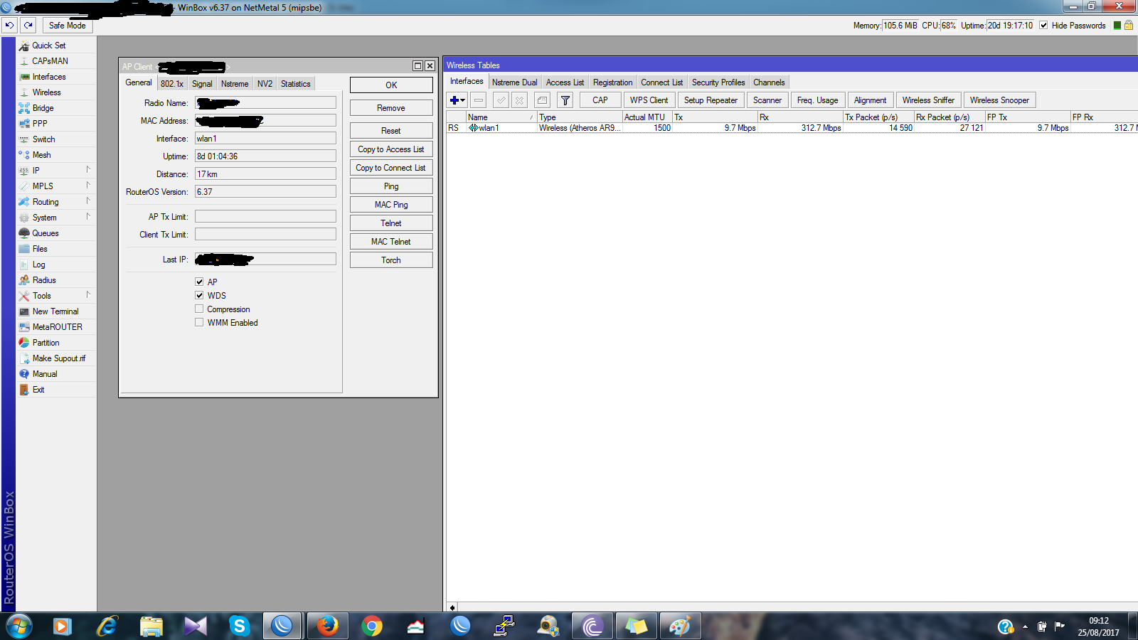

    aqui uso um enlace com 17Clique na imagem para uma versão maior
Nome:	         print.png
Visualizações:	822
Tamanho: 	223,9 KB
ID:      	67512km de distancia um par de RB922 um pouco configurado passando pouco mais de 300 mb tcp segue print em funcionamento não em testes

    Vai de mimosa c5c que você passa 300mbps em cada ptp e não tera problema de lan caindo.

    Padrão Re: Airfiber 5x Vs Mimosa B5c, qual o melhor para receber link ?
    Citação Postado originalmente por ultranet Ver Post
Nome:	         print.png
Visualizações:	822
Tamanho: 	223,9 KB
    Amigo, como fica o ping no horário de pico ? Seria possível postar o resultado ?
    O ping vai subir um pouco se estiver com nv2 ativo porém passara muita banda sem oscilar o ping, aqui cada ponto meu da ping em média de 5 a 7ms, nos 3 enlaces tenho média de 15ms as vezes de 20, porém passando mais de 150mbs sem subir o ping, tanto faz passando muito ou quase nada ao ativar o nv2 terá essa latência.

    Emprestei um par de Mimosa há alguns meses pra teste. Sinal bom mas resultado horrível. Perda de pacotes, interrupção de tráfego. Com RB922 no mesmo enlace 100% sem problemas.
    Não testei quantidade de banda passante... Só estabilidade.
    Tem relatos de colegas aqui que chegaram a jogar o rádio Mimosa do alto da torre de raiva. Acho muito "endeusado" esse rádio... Como se fosse a última bolacha do pacote e não é lá essas coisas.
    Eu evito... Mas tem muito caso de sucesso por aí! Vai da sorte... Eu não tive!
