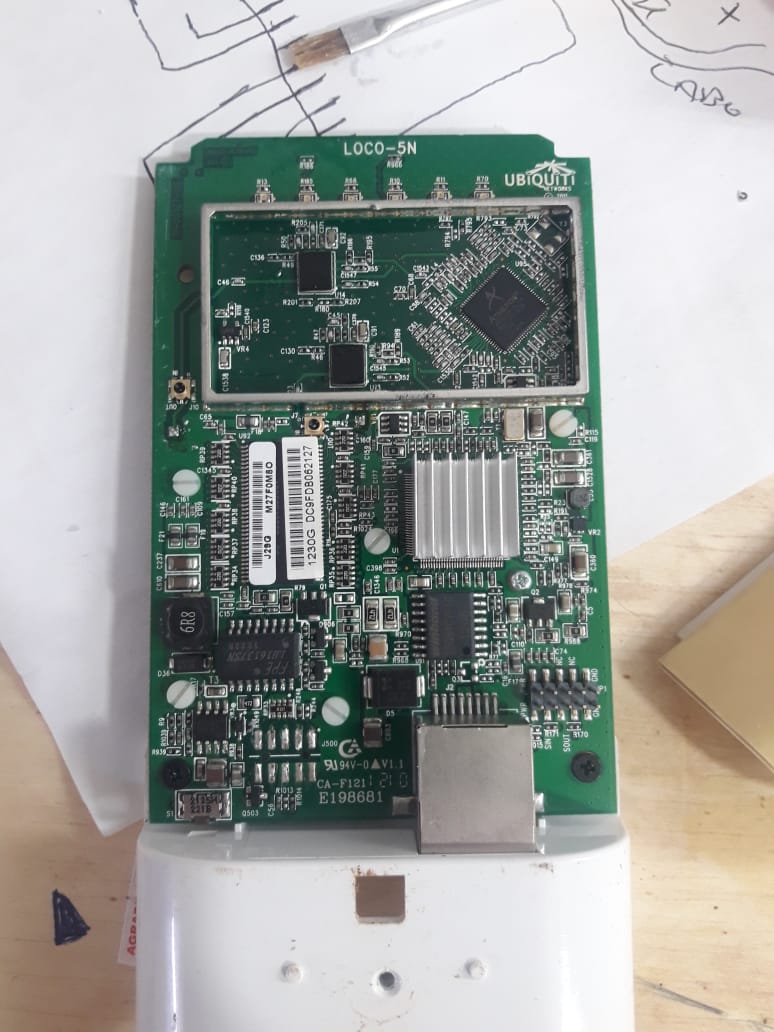

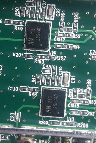

    Prezado senhores,
    Desejaria muito comprar a
    Essas duas peças que está na imagem ,pois já procurei datasheet dela é também mandar a imagem para meus fornecedores de semicondutores e os mesmos não têm,é de uma antena nano loco m5 ,desde já agradeço a todos.

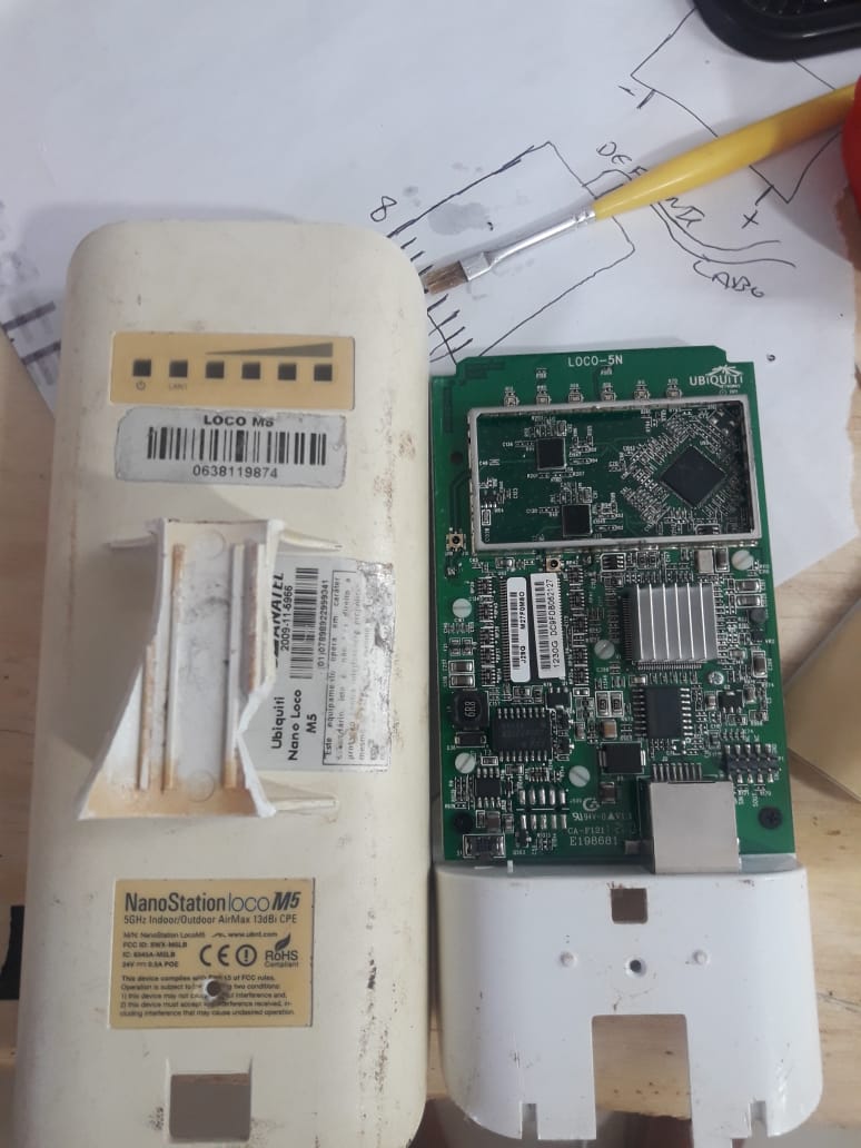

    Padrão Re: Saber onde encotrar essa peça
    É um NS Loco M5 versão XW?
    Porque a versão XM usa o amplificador Sige 2593: http://sha.ddih.org/img/nsm5/shieldarea.jpg
    Esse tem aos montes no ML, ou pelo nome ou buscando por componentes ubiquiti, por exemplo: https://produto.mercadolivre.com.br/..._JM?quantity=1
    No Ebay tem até uns R$ 14.
    Até hoje só sabia de Sige 5004 e Sige 2593 como amplificador de RF em Ubiquiti comum. Que eu tenha anotado, um substituto de marca chinfrin pros SiGe 2593 são o AN135, AN136 e AN138, não sei de quem esse AN213 seria substituto, mas componente "AN" é de fabriqueta chinesa obscura, talvez isso seja os tais Ubiquiti falsificados (Nunca vi, e até duvido da existência, pessoal confunde variação em modelos com falsificação. Nesse caso provavelmente a Ubiquiti ficou sem SiGe algum dia e teve que usar esses lixinhos da AN).
