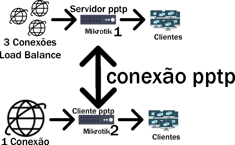

    E aí galera beleza? Então alguém pode me dar uma luz ? Eu tenho essa situação aí da imagem:
    Mikrotik1 com load balance enviando para alguns clientes e servidor pptp. (Esse tem ddns)
    Mikrotik2 sem load balance apenas uma conexão enviando para alguns clientes sendo cliente pptp do mikrotik1. (esse não tem ddns)

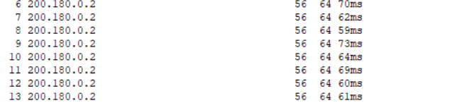

    A comunicação entre os 2 mikrotiks pelo pptp é normal, o mikrotik2 se conecta ao mikrotik1 normalmente quando vou no terminal do mikrotik1 consigo pingar o mikrotik2 (Então ao meu ver está conectando normalmente e tendo comunicação)
