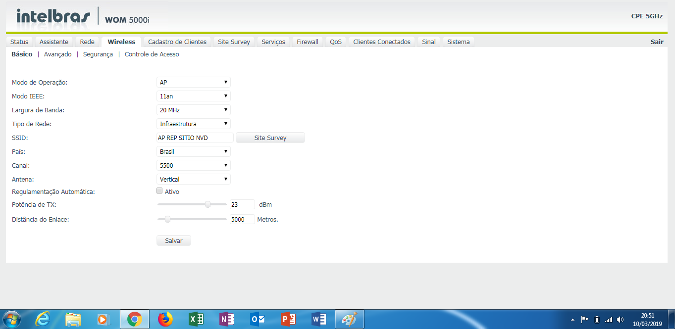

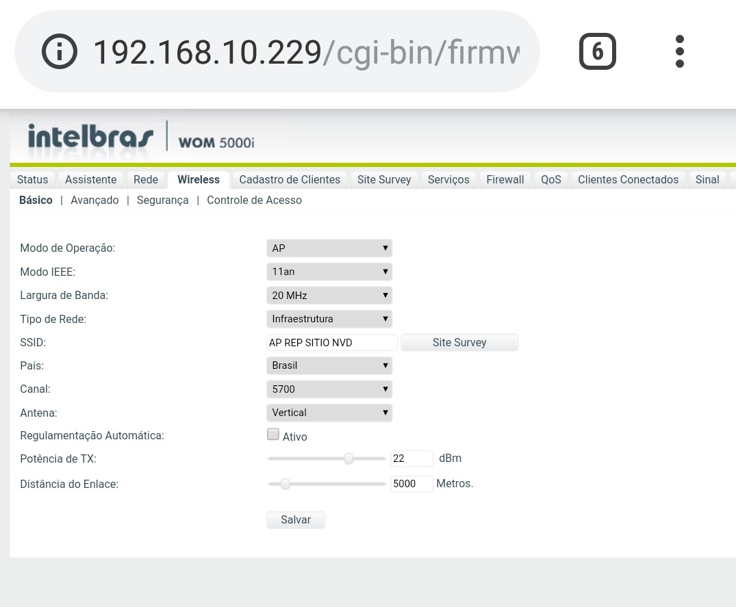

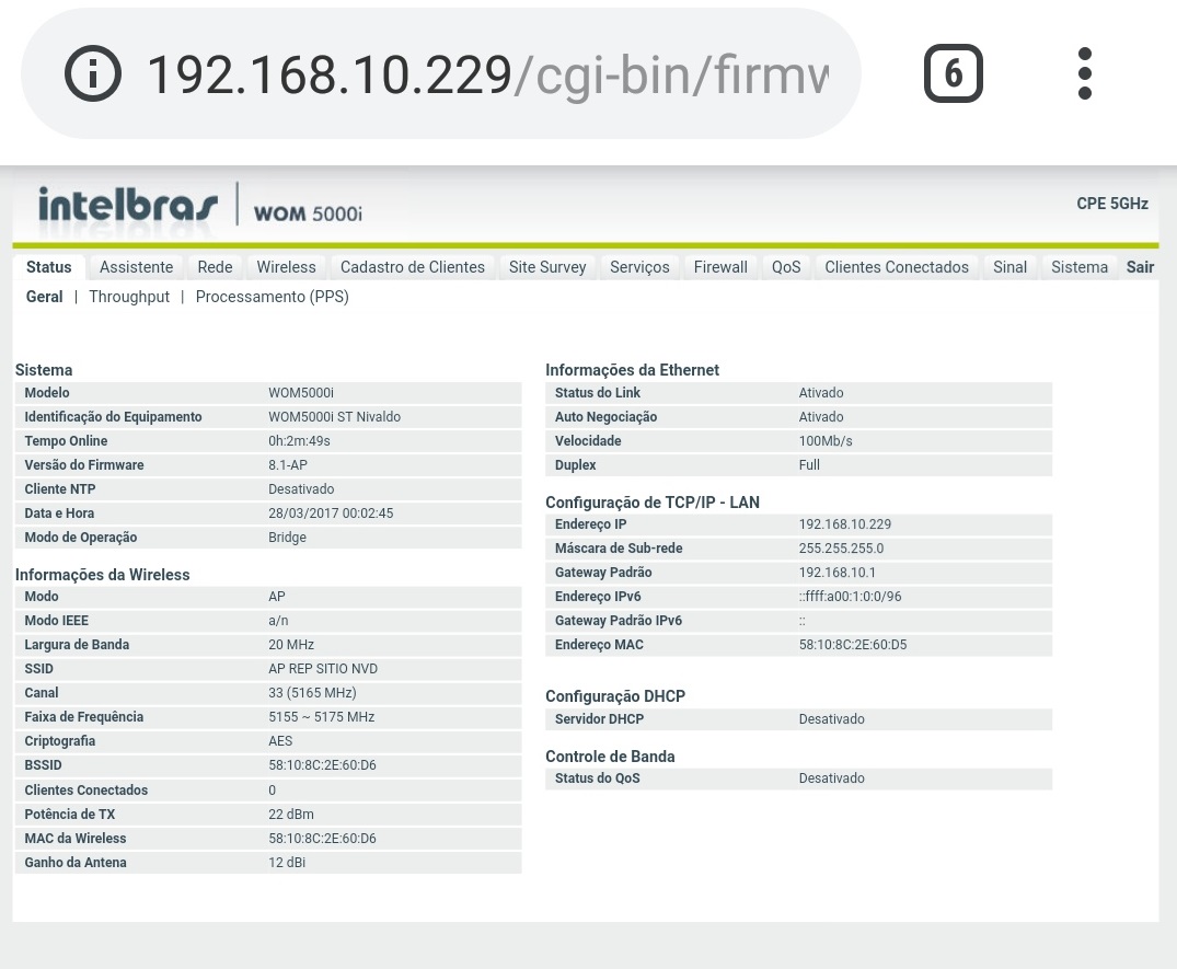

    Intelbras, voces podem resolver meu problema com as Wom 5000i mudando do canal do AP sozinhas? A cada 3 a 5 dias tenho que reiniciar minhas Wom em modo AP, os clientes param de conectar nela, de inicio eu achava que travava a parte wireless, mas um certo dia reparei que na verdade ela nao estava travada, e sim transmitindo em um canal da faixa 5,1ghz, e ai meus clientes que usam airgrid param de enxergar.
    Teve um dia que com 2 minutos ligada ela mudou para o canal 33 (5165), mesmo na configuração estando no canal 5700. Já testei a todas versões, a menos pior foi a 8.1AP que dura até 5 dias funcionando bem, porque na 8.4AP nao durava mais que 3 dias. Basta reiniciar que ela volta pro canal correto.
    Deixo em anexo os prints na ordem: tela de status, tela de configuração.

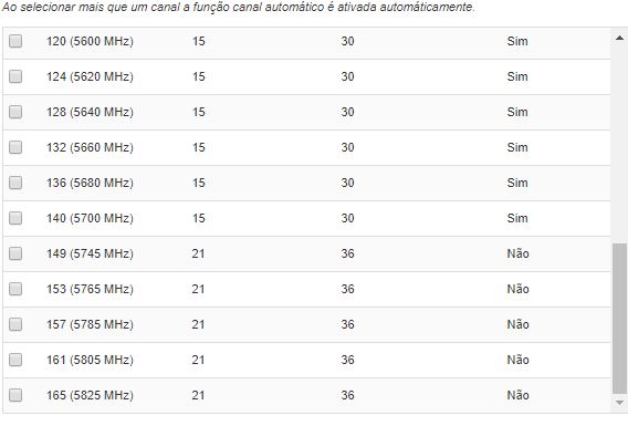

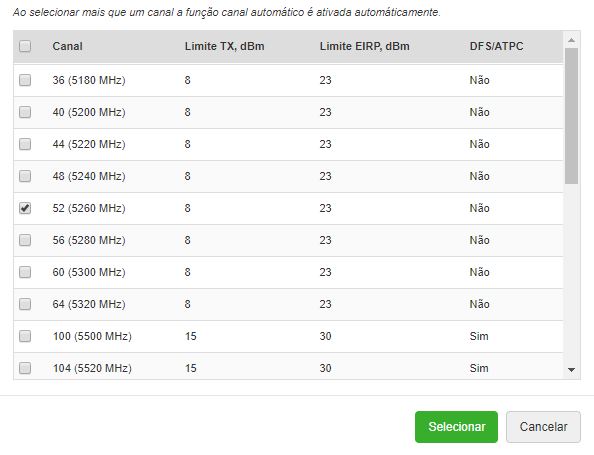

    Olá Pauloneto,
    Isso ocorre por que os canais utilizados estão dentro da faixa DFS, assim quando um rádio de caráter primário for ativado nas proximidades o canal de operação do rádio será alterado automaticamente, atendendo assim a regulamentação da ANATEL.
    Citação Postado originalmente por Suporte Intelbras Ver Post
    Olá Pauloneto,
    Estranho porque é em uma área rural e não tem torre alguma nas proximidades. Porém vou testar em outros canais. O ideal seria vocês fazerem igual a Ubiquiti, na frente do canal que for da faixa, colocar entre parenteses a sigla DFS.
    Citação Postado originalmente por Pauloneto Ver Post
    Olá Pauloneto,
    Esta informação existe na interface dos rádios da família APC, vamos levar sua sugestão para implementa-la na família WOM.
