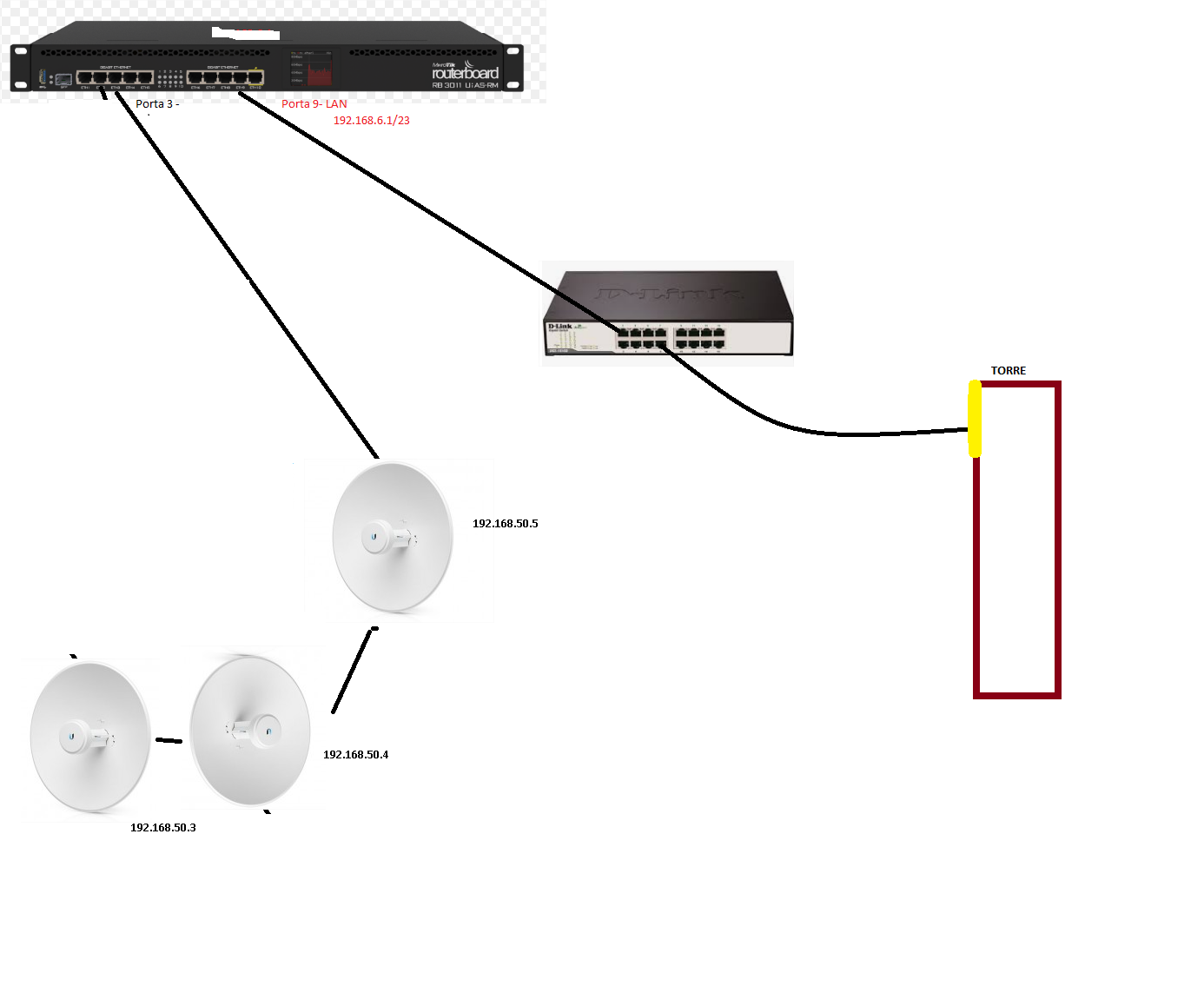

    Padrão Acessar Antenas que estao antes Hotspot
    Ola galera pego link de outra operadora e preciso acessar minhas antenas que estao na Interface 3 que nao qual pego o LINK,
    como faço para acessar elas, consigo ver no Mikrotik la em Neighbors porem nao consigo pingar elas dentro da MK, alguem pode ajudar ?

    Padrão Re: Acessar Antenas que estao antes Hotspot
    basta você deixarás na mesma interface com ips de mesmo bloco.. como IP Gatwey e máscara. e você terá acesso a elas. ou então se a rede for rodeada, corrigir o GW
