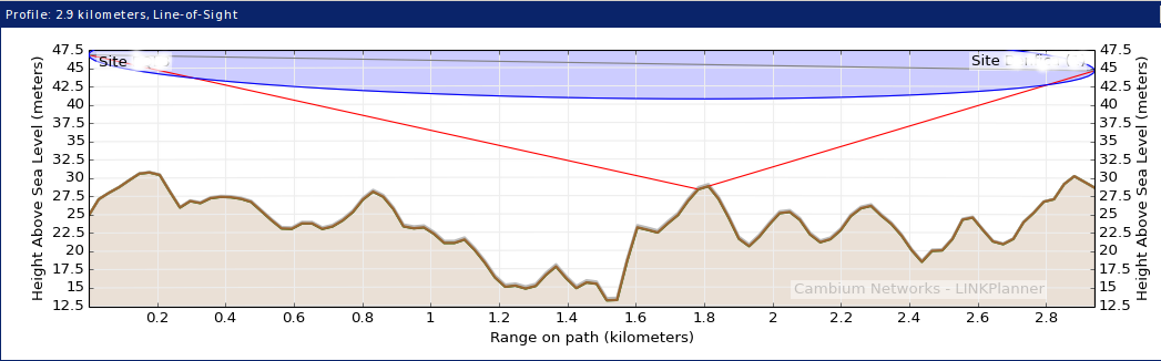

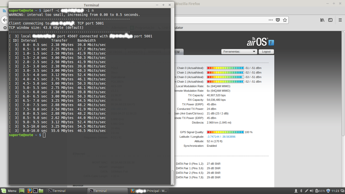

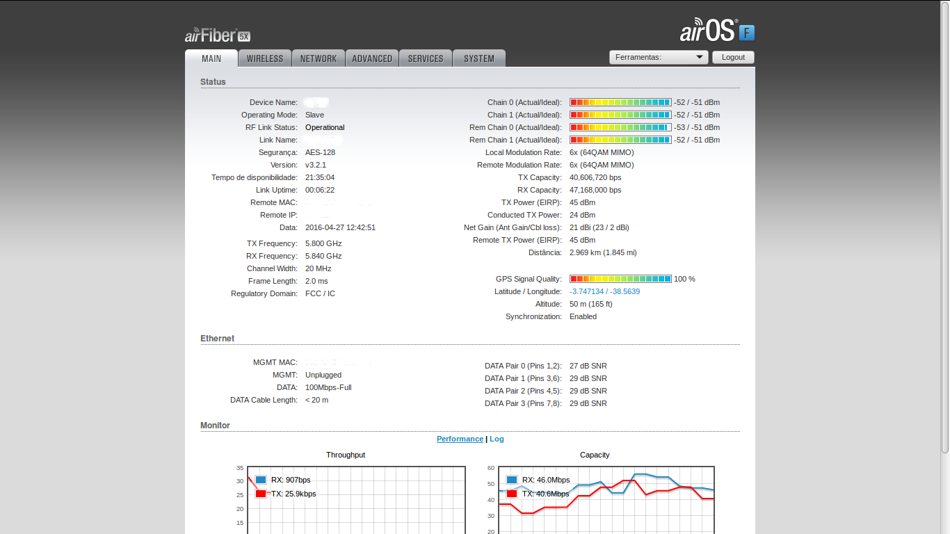

    Fechamos enlace com airFiberX AF-5X, antena AF-5G23-S45, distância 3Km.
    Região com bastante casas, visada está limpa, mas as antenas não ficaram muito altas. É pq estou sem o Link Planner, se não eu printava aquela tela que mostra o link com a topografia e tudo... enfim...
    Não obtivemos o resultado esperado... esperávamos conseguir atingir um throughput bem maior tendo em vista que o datasheet do rádio promete 500Mbps, mas claro, podemos estar pecando em algum detalhe da configuração ou alinhamento...
    O sinal ficou em -52 / -51 dBm. Dá uma olhada nos prints anexo e me diz ae o que pode estar errado...
    Em um dos prints tem um resultado de throughput feito com Iperf...
    Obrigado pela atenção!
    Everton Nunes.

    Padrão Re: Antena AF-5G23-S45 distância limite em ptp
    Pelo que vi no datasheet, para modular em 8x vc precisaria reduzir a potência do rádio para -19db ou -20db. No datasheet ele nem diz quanto teria de ser para modular em x10. Ele está em x6 porque você configurou assim ou foi o máximo que ele atingiu, pelo menos de sinal, parece que tem sobra ainda.
    Outra coisa, dependendo de quanto precisa passar, vale a pena aumentar a largura do canal.

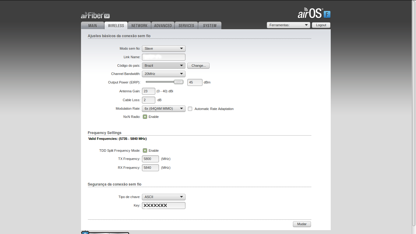

    Caro @fhayashi,
    Se deixamos a modulação em automático fica alternando entre as mais baixas, 1x, 1¹/²...
    Então fizemos o seguinte: começamos a setar pela modulação mais baixa e testando com Iperf, e fomos subindo a modulação e testando o throughput com o Iperf, o melhor resultado foi com a modulação em 6x conforme print enviado anteriormente. Em 8x comunicação ficou péssima, em 10x perco totalmente a comunicação entre os rádios, confesso que não baixei a potência pra vê as possibilidades de 8x e 10x, pode ser o caso...
    A largura de canal que ficou melhor foi 20MHz, acho que tem a vê com altura das antenas que não estão muito altas, de um lado está numa torre de 10 metros sobre um prédio de 4 andares, que dá + ou - um total de 22 metros de altura. No outro lado está também numa torre de 10 metros que fica sobre um prédio de 2 andares, que dá + ou - uns 16 metros em relação ao solo. Como disse antes, é uma área residencial, razoavelmente plana com poucos prédios mas a visada é limpa.
    Podemos testar depois baixando a potência pra tentar modulação de 8x... mas vai demorar um pouco... e aí volto a informar os resultados... valeu !
    Muito obrigado pela atenção.
    Everton Nunes.

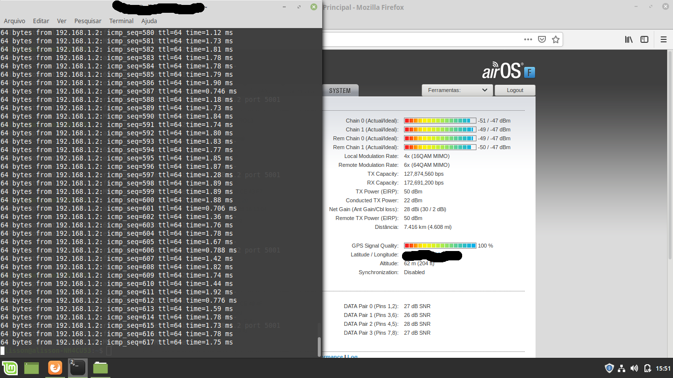

    Boa tarde a todos,
    Caro @fhayashi, fechamos aqui um outro enlace de aproximadamente 7,5 Km, com rádio AirFiber AF-5X e antena AF-5G30-S45.
    Conseguimos uma boa largura de banda após realizar uma "simples" mudança na configuração.
    Eu estava configurando os rádios com a opção "TDD Split Frequency Mode" habilitado, esta opção permite definirmos frequências diferentes entre o Tx e Rx, mas percebi que utilizando esta opção o "Channel Bandwidth" fica limitado em 20MHz.
    Então desabilitei o "TDD Split Frequency Mode" e foi aí que consegui colocar o enlace em 50MHz.
    Sei que ainda dá pra melhorar o alinhamento mas mesmo assim já ficou uma maravilha!
    Segue print.
    Valeu!
    Opa, começa a ficar bem mais interessante. Mesmo assim, eu acreditava que em 50mhz de largura esse rádio passasse mais banda. Mas se está estável é ótimo.

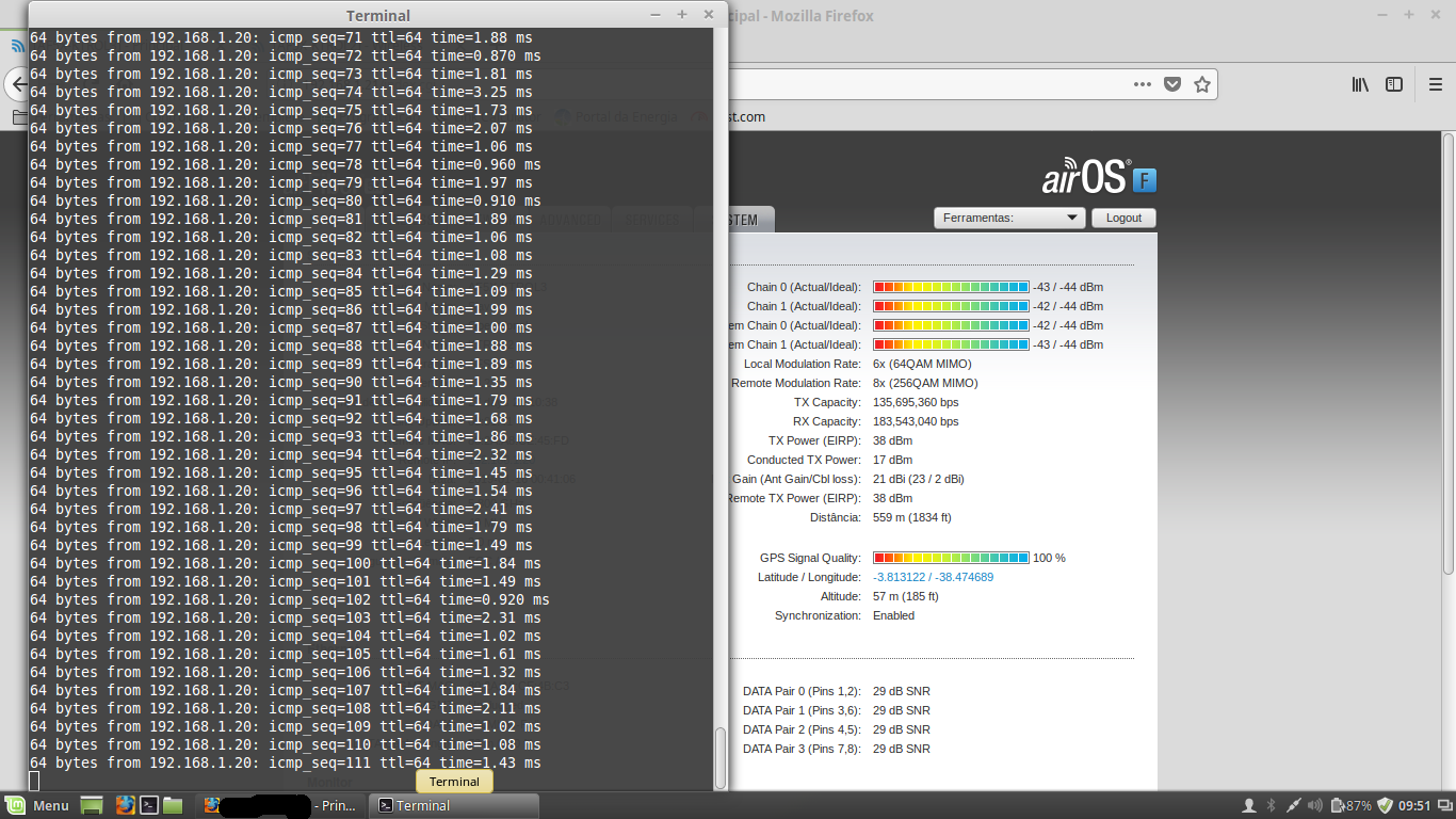

    Caro @fhayashi, fechamos mais um enlace de aproximadamente 560 metros, agora com rádio AirFiber AF-5X e antena AF-5G23-S45.
    Segue print anexo.
    Estou achando que a potência está muito alta devido a curta distância...
    É isso mesmo ?...
    Valeu!
