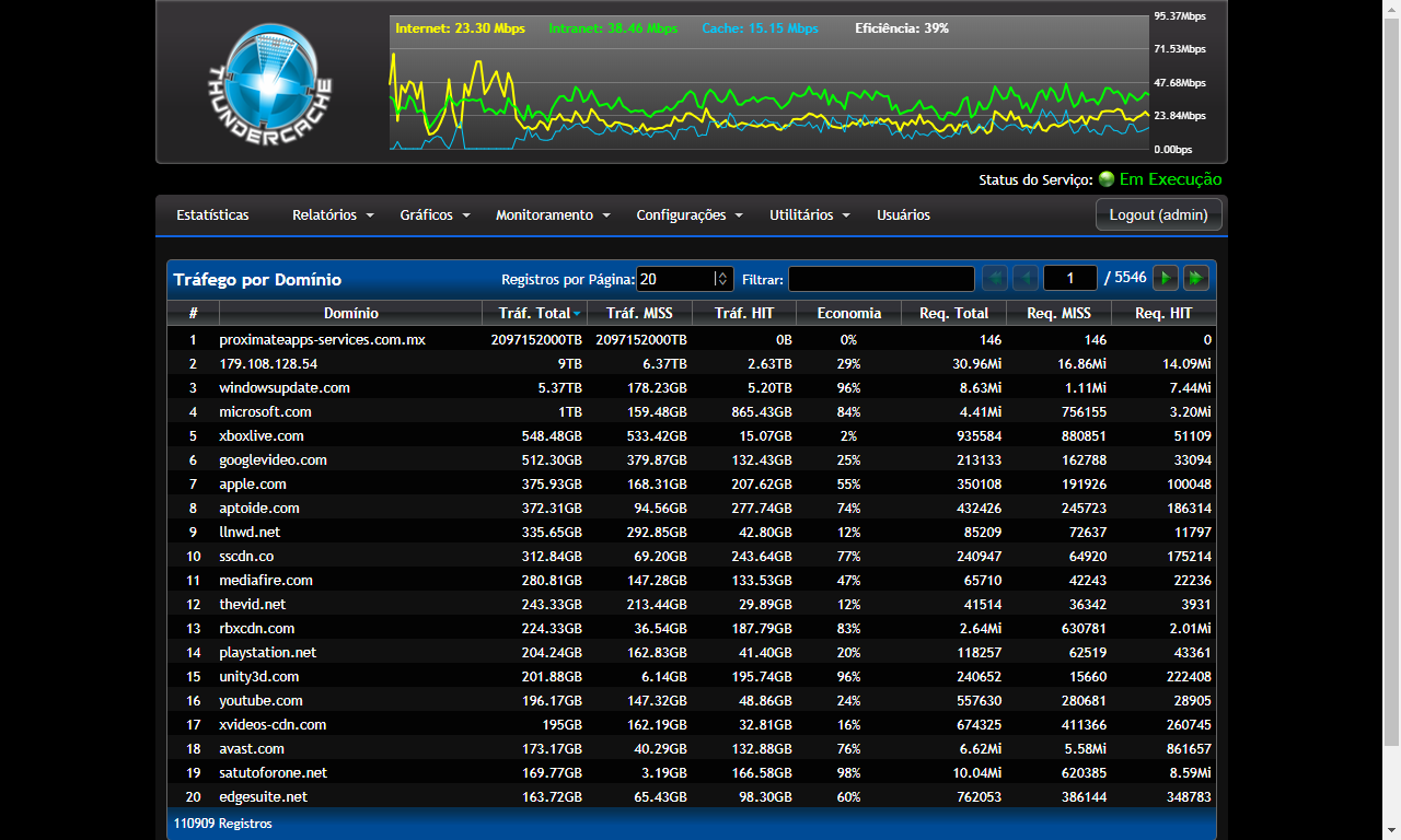

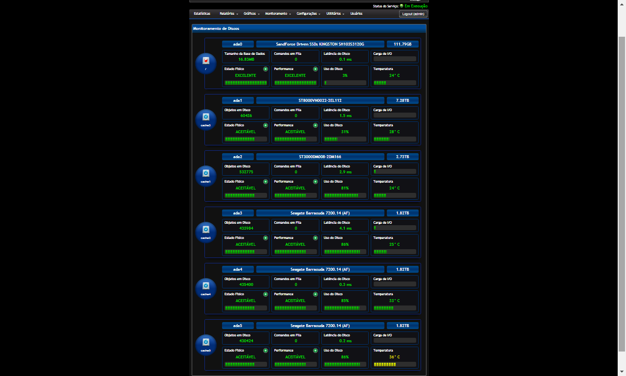

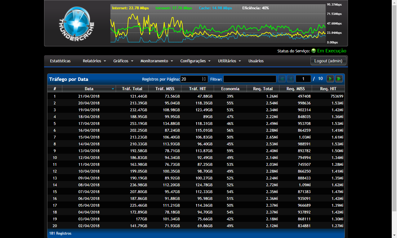

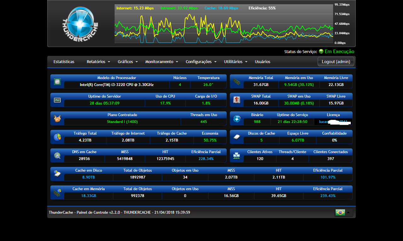

    Até hoje não tenho o que reclamar. Ainda uso o thunder 7.1. O segredo é você ter muito espaço para o conteúdo da internet armazenar no cache ficando na sua rede. Afinal, a economia do cache é justamente o conteudo que os clientes acessam dentro dele sem precisar ir para o link. Se voce tem muita coisa no cache terá muita economia, se o cache é pouco significa que as conexoes vao passar para o link. Eu aqui tinha 3 HD de 2TB cheio me dando uma economia de aproximadamente 40GB por dia que vinha do cache. Atualmente tenho 3hd de 2TB, 1hd de 3TB e 1hd de 8TB, totalizando 9TB de dados dentro do cache e 6TB livres enchendo. Atualmente por dia meu cache libera mais de 100gigas de dados pros meus clientes. Isso é muito pra mim, economizar 100gigas por dia. Ta ai as imagens de hoje. Vou trocar meus HD1s de 1 em 1 para 10TB cada pois o segredo é ter muito espaço. Quanto mais dados dentro da sua rede, os clientes usará menos os link, aqui até NEtflix tudo vai para o cache (ips x.108.128.54). Valeu
Nome:	         thunder 2018-04-21.png
Visualizações:	397
Tamanho: 	207,2 KB
ID:      	68409Clique na imagem para uma versão maior
Nome:	         thunder 2018-04-21 1.png
Visualizações:	333
Tamanho: 	133,1 KB
ID:      	68408Clique na imagem para uma versão maior
Nome:	         thunder 2018-04-21 3.png
Visualizações:	349
Tamanho: 	79,4 KB
ID:      	68406Clique na imagem para uma versão maior

    Sei amigo, e não me importo com a porcentagem informada não, pois ela não é economia real encima do link não. A contagem é encima do que apenas passa pelo cache, milhares de conteúdos passa pelo link sem o cache saber. Tudo que o cache reconhece ele contabiliza, desse conteúdo o que vem dele ele marca como economia (HIT) e contabiliza, e o que pode cachear mas ainda nao esta dentro dele (MISS) ele contabiliza tambem. E a soma do HIT com o MISS mostra a quantidade de dados que ele reconheceu passar por ele (trafego total). No meu caso por exemplo dia 20/04 trafegou 213.39GB de dados reconhecidos pelo thunder, desse 95,04GB não estava no cache e foi buscado no link, e 118,35GB vei do cache pois ja tinha dentro dele. Nesse dia, o trafego economizado encima do que passou pelo cache foi de 55%. Não tem nada haver com economia de link não porque passa milhares de gigas pelo link que o cache nem sabe.
    Lembrando que não uso o cache novo nao. A economia é apenas em HTTP. E tem muitos videos que abrimos em um dominio, mas que na verdade esta armazenado em um outro dominio que pode ser HTTP e vai armazenar no cache. Aqui ja fiz testes de assistir um filme no netflix pela tv por exempo, e apos assistir, abrir o filme no celular e observar que puxa do cache.

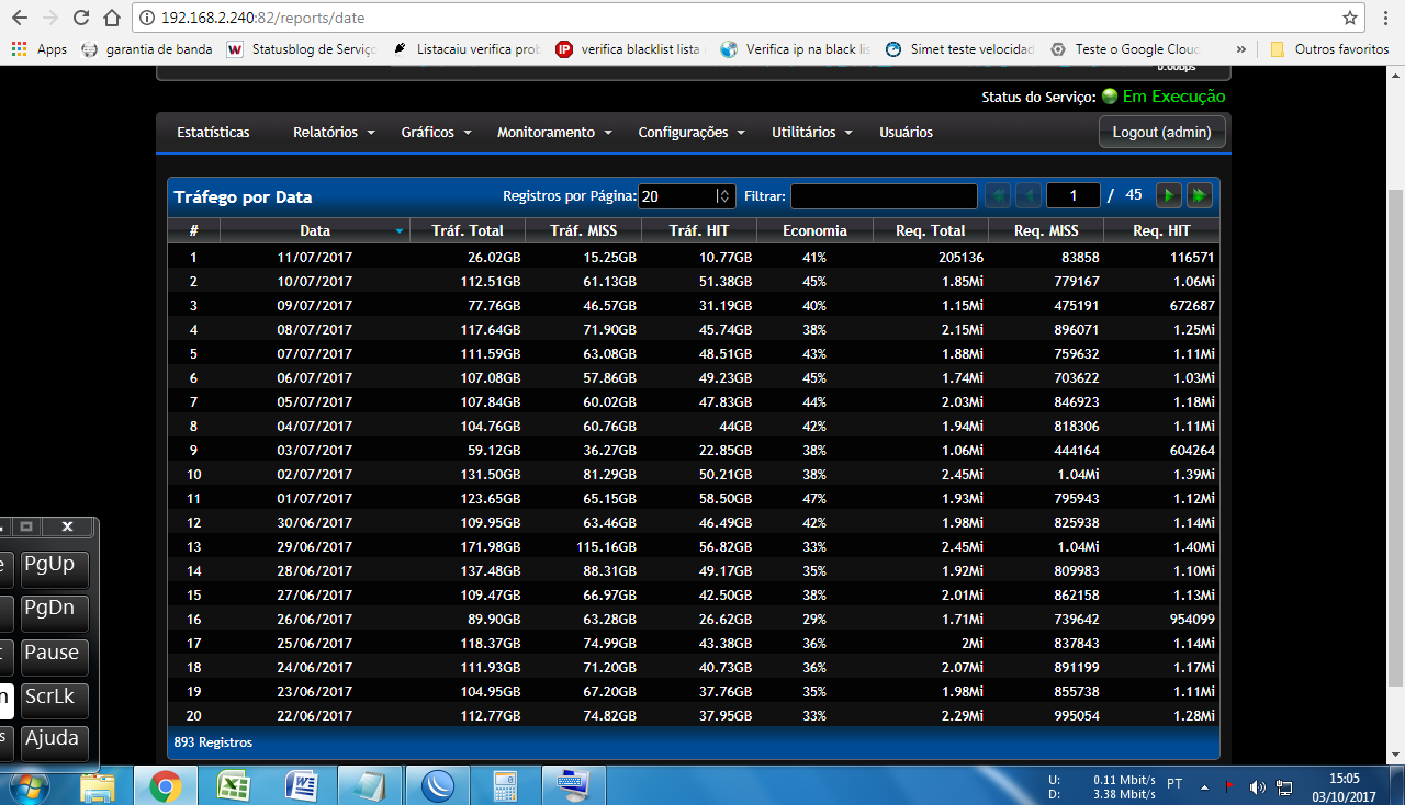

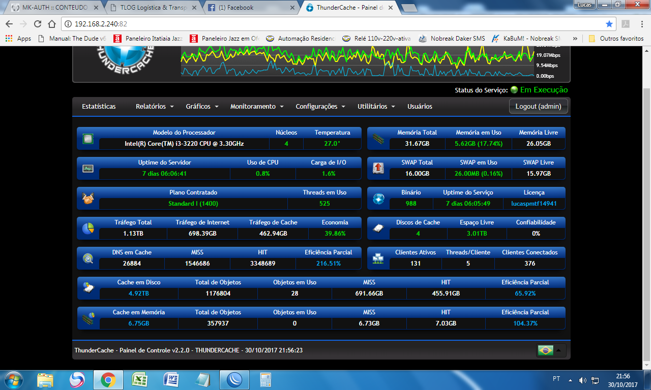

    Estou usando o Thunder 7.1, padrao dele sem certificado, que eu saiba so pega HTTP. Mas conforme fui adicionando HD's e eles foram enchendo que a economia foi aumentando. Quando tinha 1HD de 2TB cheio minha economia era em torno de 12GB por dia. Hoje passa dos 100Gigas diarios. No mundo tem milhares de sites, e nem todos sao HTTPS. Mas na 4ª imagem da pra ver os sites que dao mai economias, como o windows update, e o ip 179.x.x.x é netflix. Olha as imagens de outubro de 2017, eu tinha menos de 5TB de dados armazenados e a economia nao chegava a 50gigas por dia. Vou trocar meus HD's de 1 em 1 para 10TB ironwolf. Ja coloquei o primeiro de 8TB ironwolf ano passado e ja esta com 30% cheio.
Nome:	         thunder 2017-10 1.png
Visualizações:	415
Tamanho: 	262,7 KB
ID:      	68410Clique na imagem para uma versão maior
Nome:	         thunder 2017-10.png
Visualizações:	313
Tamanho: 	157,5 KB
