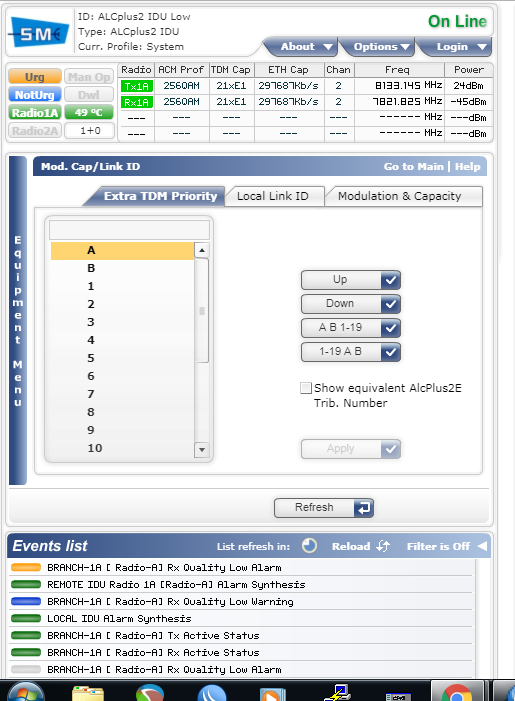

    Boa noites amigos, alguém que intende poderia me ajudar a solucionar o problema desse radio alcplus2 siae, as duas luzes vermelhas NURG E URG ficam acessas, antes ele estava funcionado normal, mas trocamos por outro enlace e esse ficou parado, não mexemos em nada, hoje colocamos ele pra rodar de novo mas as luzes não se apagam e um equipamento que esta na outra ponta ping baixo mas começa a perder pacotes do nada e depois estabilizada de novo
Nome:	         siae-alcplus2.png

    Boa tarde GustavoSimoes2019,
    Manda o Inventory Report e Alarm Log do seu rádio para analisarmos melhor o problema.
    Qual tamanho das antenas e altura delas?
    Qual distância do enlace?
    Olhando seu event list parece, indica problema de recepção, variação de RX Signal, pode ser causado por vários fatoras.
    Com mais informações posso te ajudar.
