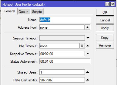

    Padrão Queue Hotspot, somente no Link
    Fiz um Hotspot usando a rede sem fio da HAP Lite 941, funcionando normal.
    Fiz um controle de banda através do User Profiles do Hotspot. Também funcionando normal
    O problema é que esse controle de banda é para todas as interfaces. Ou seja, ele ativo para a rede interna. Isso faz com que a página de login seja carregada lentamente.
    Quero que o controle de banda seja atuante somente para a interface do link de internet, e não dentro da rede local.
    Tentei fazer um Simple Queue, mas não deu certo. Pois fica uma única regra para todos os usuários. E por não ser dinâmica, ela sempre fica pra baixa na Queue List.
Nome:	         queue-hotspot.JPG
Visualizações:	188
Tamanho: 	30,1 KB

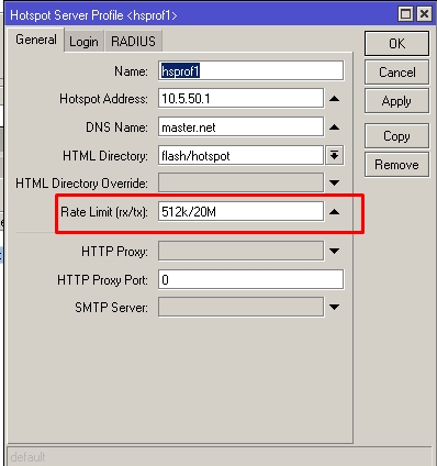

    Você está no lugar errado, voce de ir no Hostpot Server profile.. e depois sim voce usa os profile dos usuários normalmente
Nome:	         Screenshot_8.jpg
Visualizações:	291
Tamanho: 	72,5 KB
