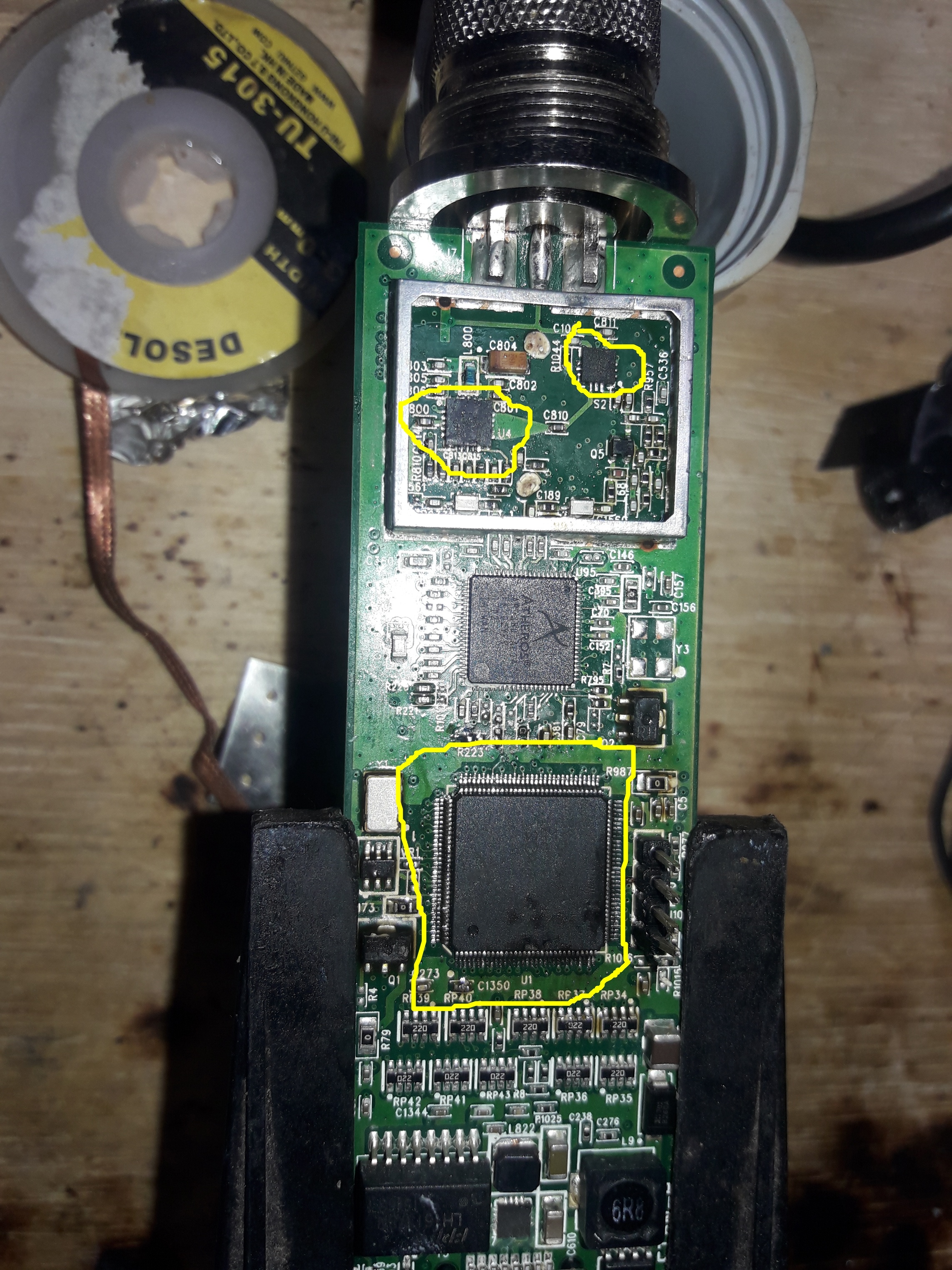

    Padrão bullet m5 sinal fraco
    estou com bullet m5 com sinal fraco de mais,em uma cenário feito aqui minha assistência era pra ter entre -39 a -44 e esta em -72,já troquei os itens que estão marcados linha amarela e nao obtive sucesso,podem me ajudar diante disso

    Padrão Re: bullet m5 sinal fraco
    Quando conecta o tráfego é normal? Questão de velocidade de transferência e ping.
    Se queimou o amplificador, ele é controlado pelo chipset de RF (O que não foi trocado), ele recebe uns sinais lógicos (Acho que é protocolo I2C) desse CI pra definir que potência usará. Se o amplificador não recebe sinal nenhum, ele opera no default sem ganho nenhum, na verdade até atenua a saída do chipset de RF (Geralmente 8-10dBm). Se o tráfego não está normal, pode ter afetado o chipset de RF também, mas se está normal duvido, é mais provável que algum transistor, bobina ou diodo na etapa de RF abriu (Tipo Q5 ou L800 na foto).
    foi bobina amigo,muito obg!
