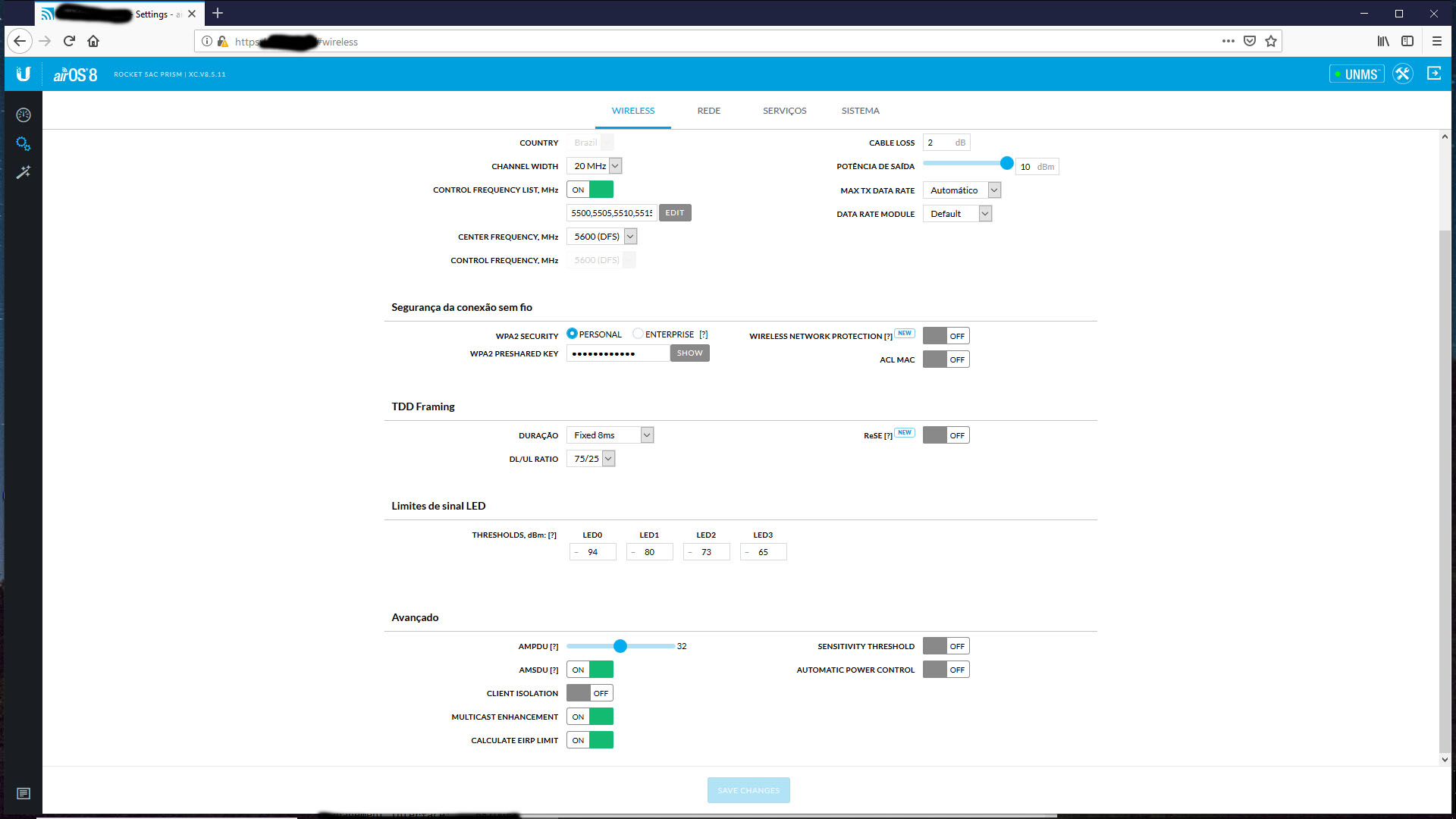

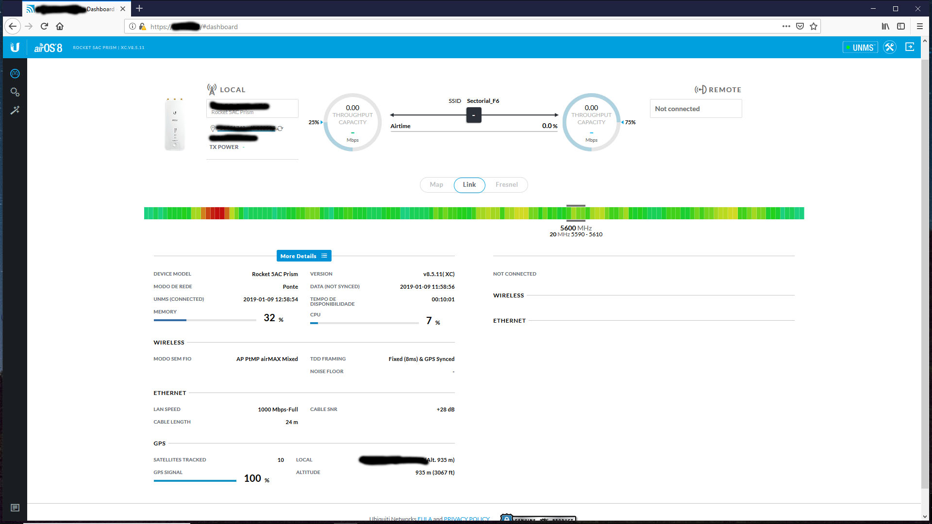

    Tenho vários rádios rocket prism, 9 no total e todos estavam funcionando normal do nada dois pararam de funcionar não envia sinal e nem se conecta, consigo entra pelo navegador já fiz recuperação por tftp fiz downgrade, atualizei para ultima versão é nada resolver!
    já fiz de tudo, não sei mais oque fazer alguém já passou por isso? preciso de ajuda!

    pigtails firmes tem um ano de uso foi terça feira que parou de funcionar tava na versão XC v8.5.8 então atualizei para a XC v8.5.11 também não volto a funciona o ssid

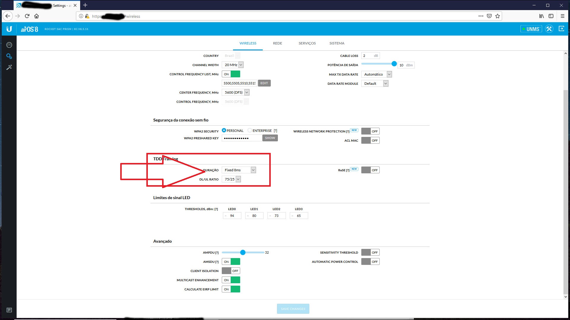

    Citação Postado originalmente por Fallout Ver Post
Nome:	         b.jpg
Visualizações:	322
Tamanho: 	203,9 KB
    Você ativou a função acima destacada, e ao ativar todos os clientes com sinal ruim, com muita interferência não conectam mais no rocket prism, essa opção é chamada sicronismo por gps, serve para amenizar questão de interferência, ela é boa em situações onde você tem um padrão de sinal abaixo de -70, se tiver 1 cliente com -80, ele fica ruim e os clientes com abaixo de -70 fica também, pra fica mais claro, to enviando um link do pessoal da ubiquiti explicando isso.
    Coloca no modo "FLEXIVEL(LEGADO)" e veja se seus clientes vão conectar, mais lembre-se ao ativar essa opção seus rockets ficaram mais vulneráveis a interferência.
    Com ela ativada, como postou na imagem, você consegue usar o mesmo canal 2 vezes, desde que os rockets estejam em direções opostas.
    aqui o link, com maiores explicações.

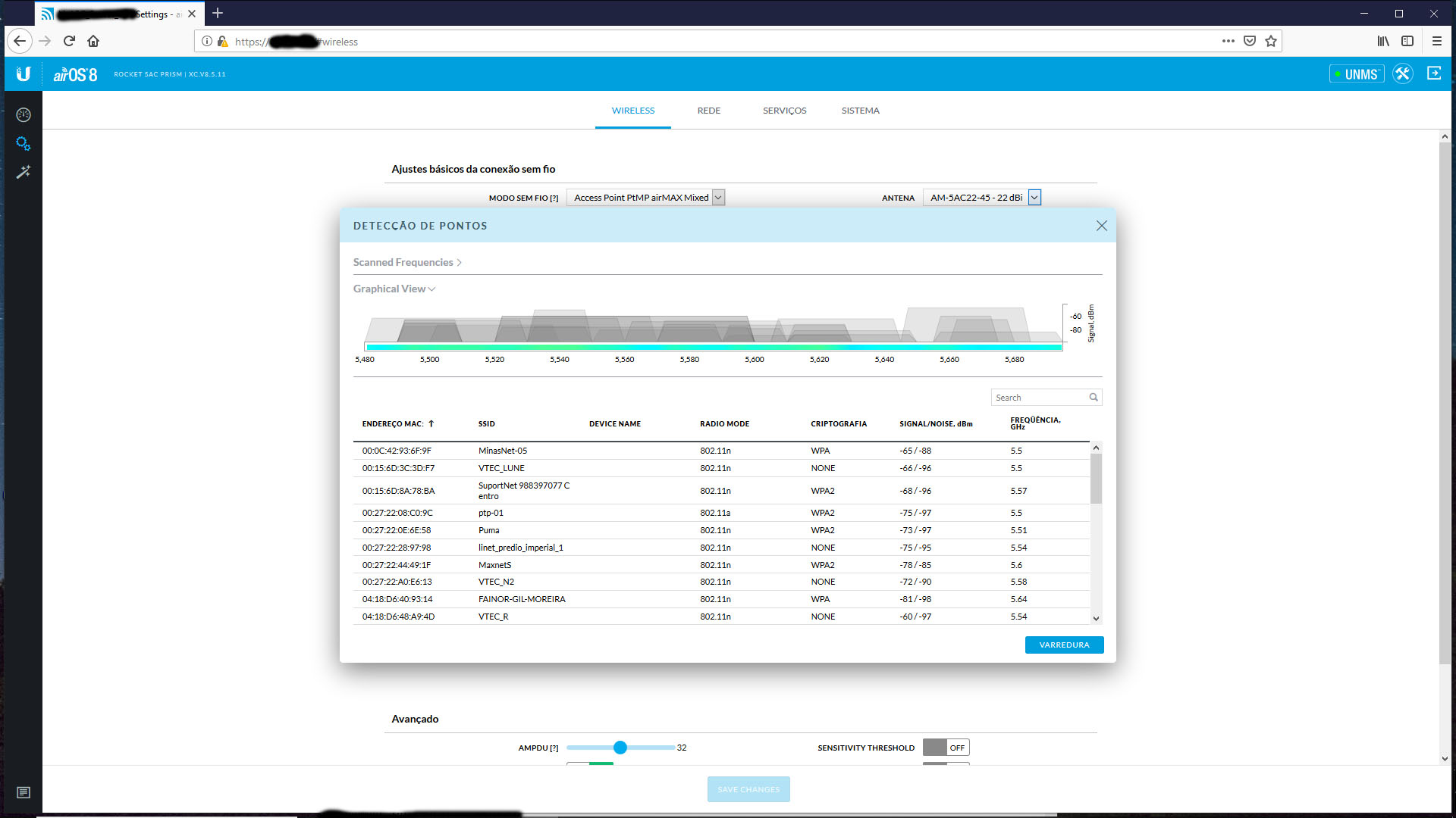

    Boa Noite! amigo o ttd não importa porque nem um resolveu o sinal das duas antenas sumiu umas sexta feira e a outra sem ninguém usando terça feira poucas antenas em uso vai pelo bairro que ta direcionada restaurei padrão de fabrica coloquei no modo ponto a ponto em estação ponto a ponto com outra antena na cara dela na mesma frequência e canal ela acha o sinal da outra e não fecha conexão ela não emite mais sinal com nome do ssid

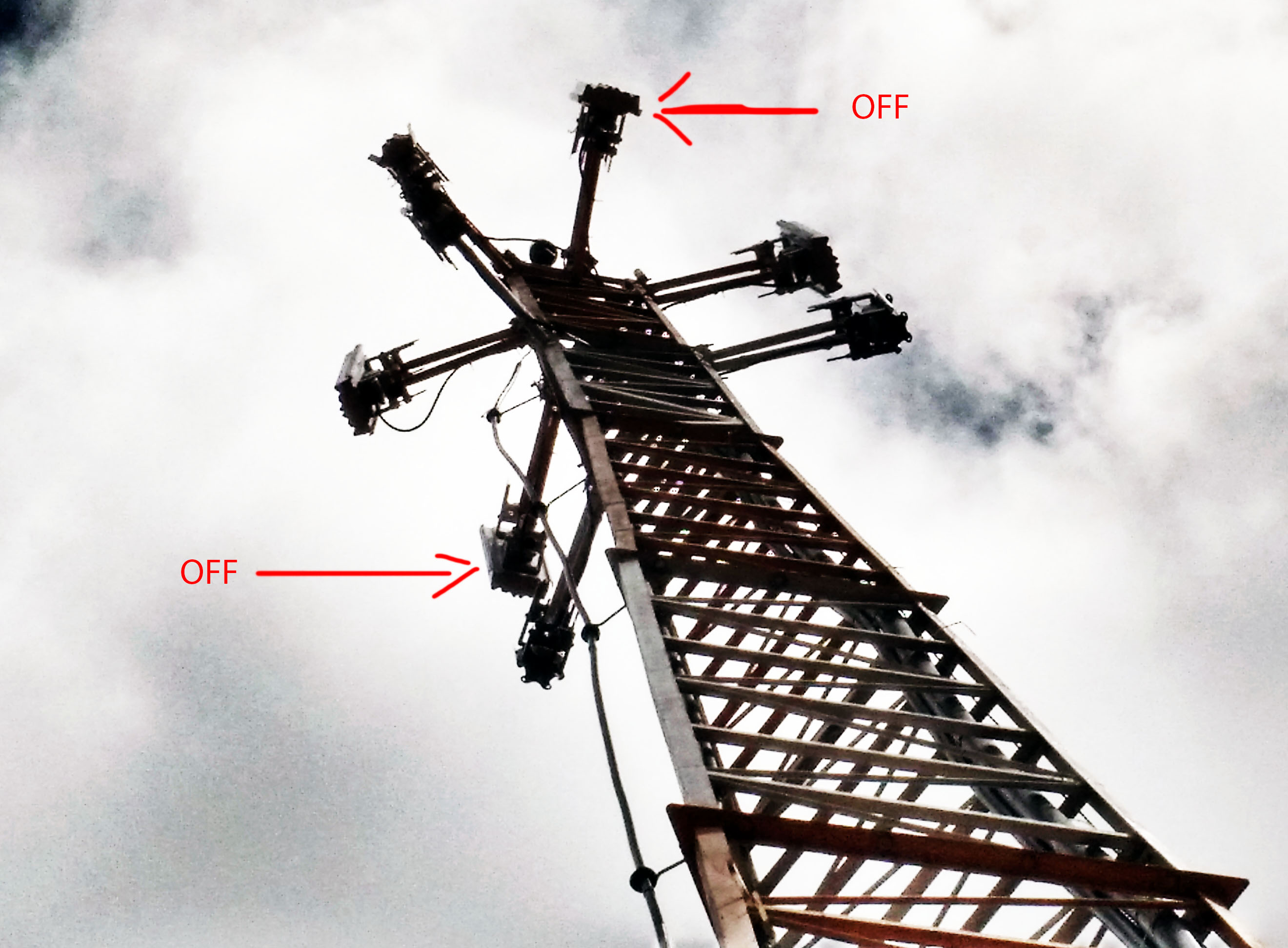

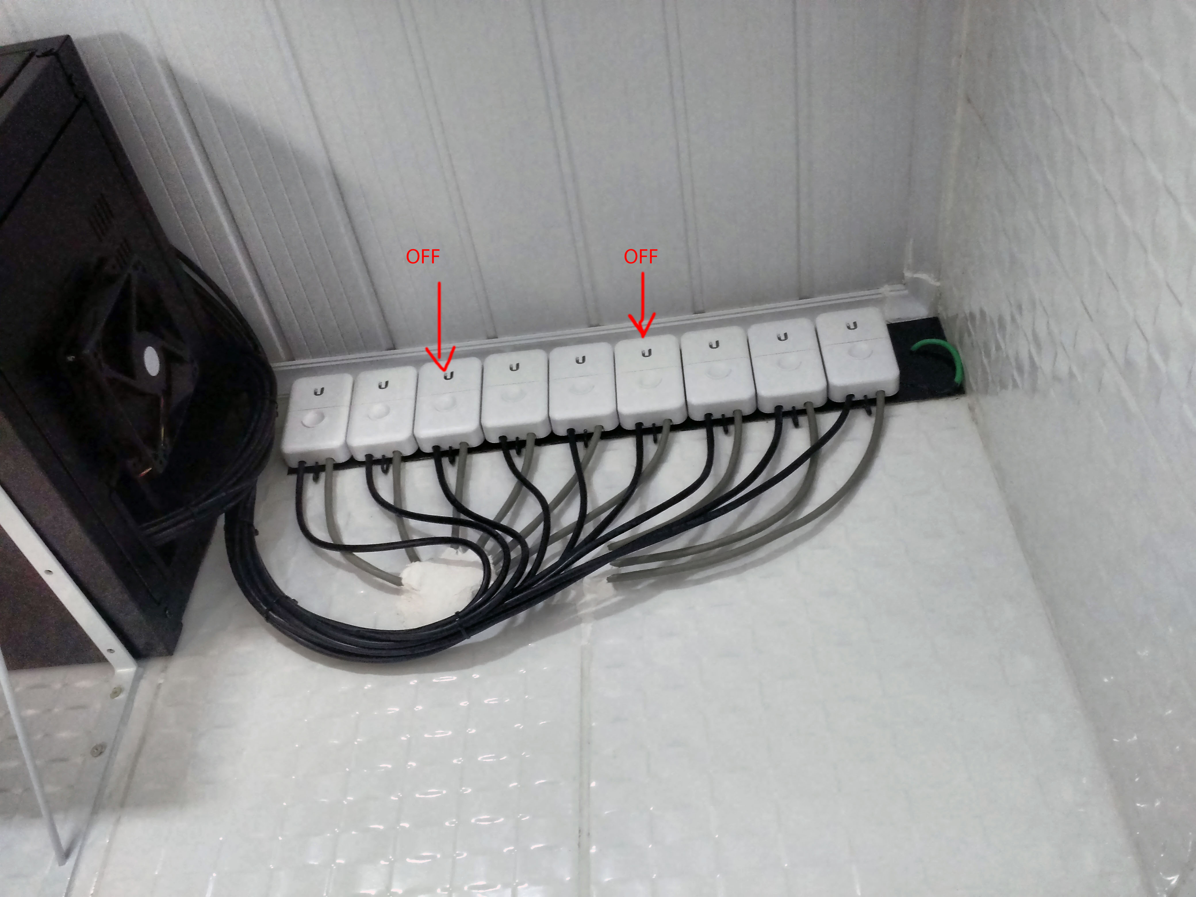

    Os que ta queimando e o geração1 ou geração2?
    cabo de rede cat6 Hércules 100% cobre blindado
    protetor de surto da UBNT
    cabo de rede cat7 100% cobre blindado
    CRS326-24G-2SplusRM
    nobreak NHS
    aterramento barras de cobre com 6 Metros 100% cobre em local com terra úmida
    DPS Clamper
    ligadas nas fontes originais por uma extensão de 1u com tomadas com fusível individual
    1 ano de uso são gen1 e gen2

    o problema não é estrutura, serviço mal ou bem feito... é o próprio equipamento que não tem qualidade mesmo... infelizmente essa linha é um desastre... é. RF que queima não Elétrica ou Lan... se você mudar as pontas como AP vai ver que um lado não enxerga o outro é ao mudar o AP pelo cliente vai ver que ele enxerga o outro porém um dos chain vai estar -91.. logo ele não fecha enlace porque o subchannel não irá sincronizar..

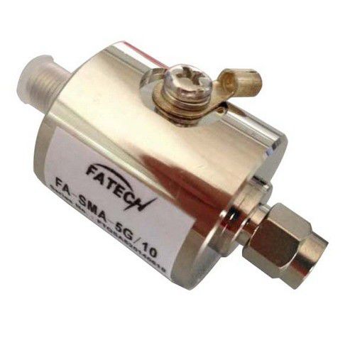

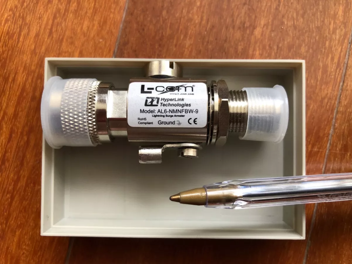

    Então mais to curioso para saber se esses radio são da geração 1 do prism ou ta acontecendo no geração 2 tambem pois podem ter concertado esse problema. Antigamente nos radio mikrotik se usavam protetor de surto no cabo coaxial para proteger o rf de queima por descargas eletricas será que e o caso desses radios?

    Esses seu rocket prism são geração 1 ou 2? Isso foi apos alguma tempestade com descargas eletricas? Se foi descarga eletrica deve ter queimado o rf pelo pigtail, sera que vc vai ter que adicionar um desses nas suas proteçoes?
Nome:	         protetor sma.jpg
Visualizações:	179
Tamanho: 	23,4 KB
ID:      	69356 Talvez aterrar o pigtail ajude.
