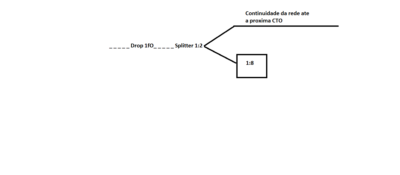

    vc usa uma desbalanceado antes
    Padrão Re: Caias de Atendimento (CTO)
    Acho que entendi. ficaria como nesse exemplo?Clique na imagem para uma versão maior

    Moderador Avatar de Bruno
    Nov 2002
    Guarapuava-PR
    4.180
    yes my friendy
    isto ai
    porem te indico uma consultoria pois projeto de fibra não é tão simples assim não kk
