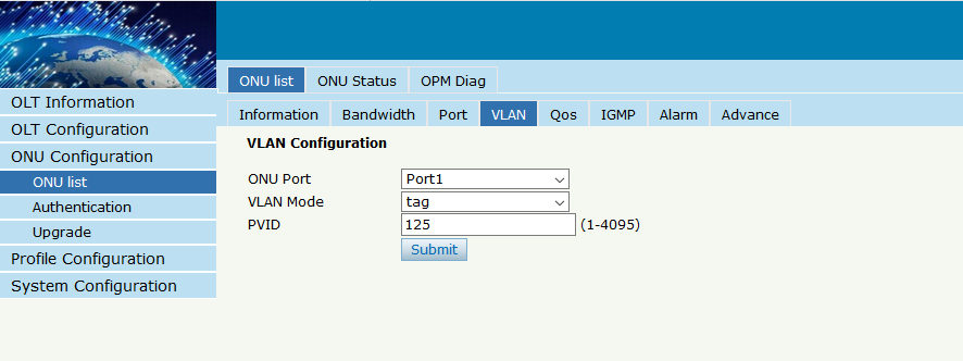

    Boa noite à todos, estou sofrendo para colocar para funcionar essa olt e as ONUS, o que desejo é:
    Configurar vlans para as onus dos clientes, já segui alguns vídeos no youtube e algumas dicas de outros usuários de fóruns, mas os vídeos foram feitos através do EMS e as informações dos fóruns são escassas... Segue prints das configs, o que está faltando? Já configurei no Mikrotik a vlan correspondente.
Nome:	         Configuração VLAN OLT.png
Visualizações:	300
Tamanho: 	52,3 KB
ID:      	69504   Clique na imagem para uma versão maior

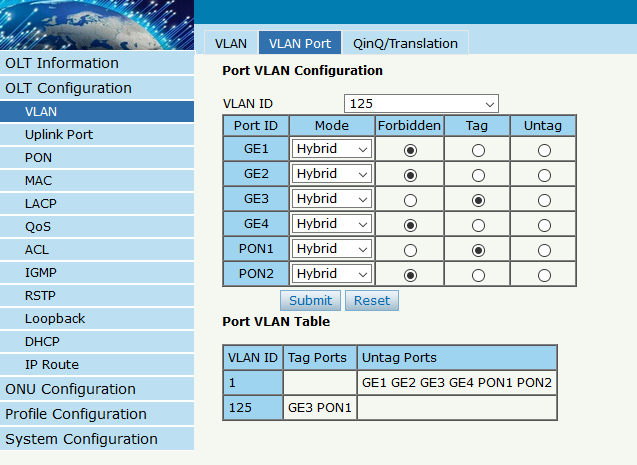

Nome:	         Configuração VLAN OLT2.png
Visualizações:	186
Tamanho: 	58,5 KB

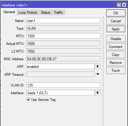

Nome:	         VLAN MK.png
Visualizações:	171
Tamanho: 	11,5 KB

    No mikrotik a vlan não tem marcação de tag
    Padrão Re: Ajuda para configuar VLAN entre OLT 1600D2 V-SOL e ONUs
    Já desmarquei mas continua o problema...

    Você sentou a vlan na ONU?, geralmente não precisa setar na por, somente ONU e mikrotik com servidor pppoe na vlan sem tag no mikrotik

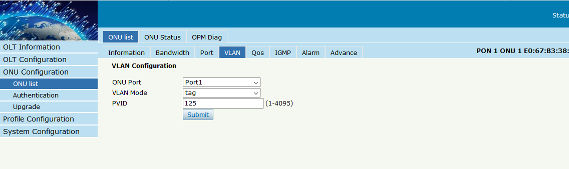

    Citação Postado originalmente por franciskv Ver Post
    Sim, não é isso? (Foto em anexo)
Nome:	         Configuração VLAN OLT3.png
Visualizações:	353
Tamanho: 	59,2 KB
